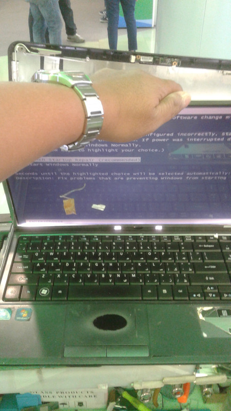

LOPTOP ACER ASPIRE 5732z ala ilaw,
sabi ng tumer my nakikita pero madilim dw
sabi ko sir baka lcd na yan or un flex....
try ko na lng repair kng kaya pa, pumayag naman sya nag usap na kami sa bayad, ok basta magawan pa dw ng paraan..ayus...

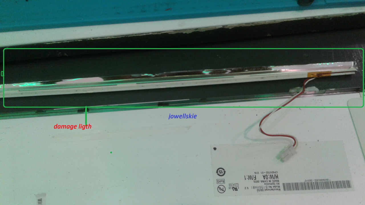

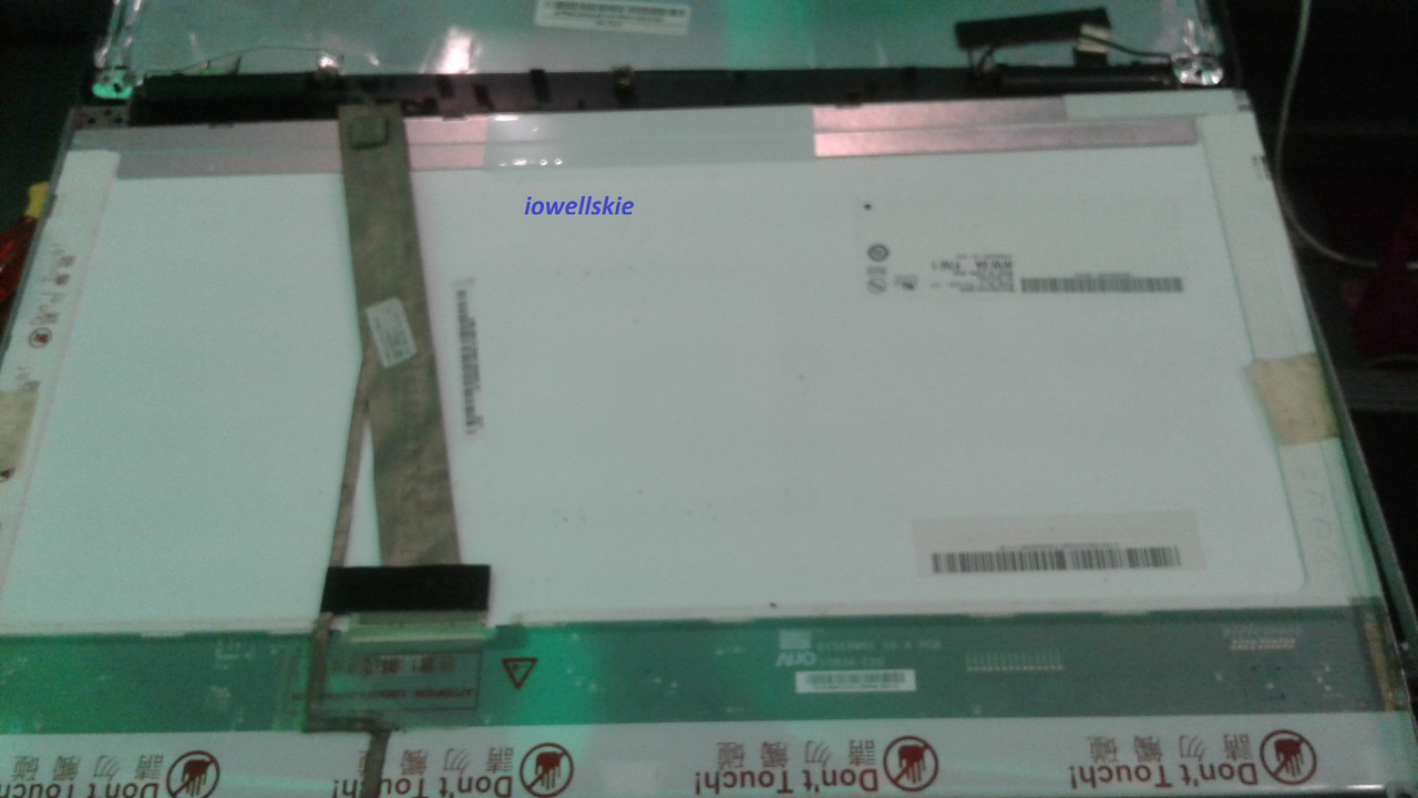

e2 na baklas mode tayo mga kaantgsm
note ingat din sa pagbaklas para dimadali lcd midyo dilikado din kc pagtanggal ng ilaw sa mismong lcd
salarin.. (damage ligth bulb)
pamalit (flowrescent ligth) galing sa sirang lcd pero good ung ilaw..ayus(may pera sa basura) buti lng dko tinatapon nga pinagpalitan ko mga basak na lcd hihihi...

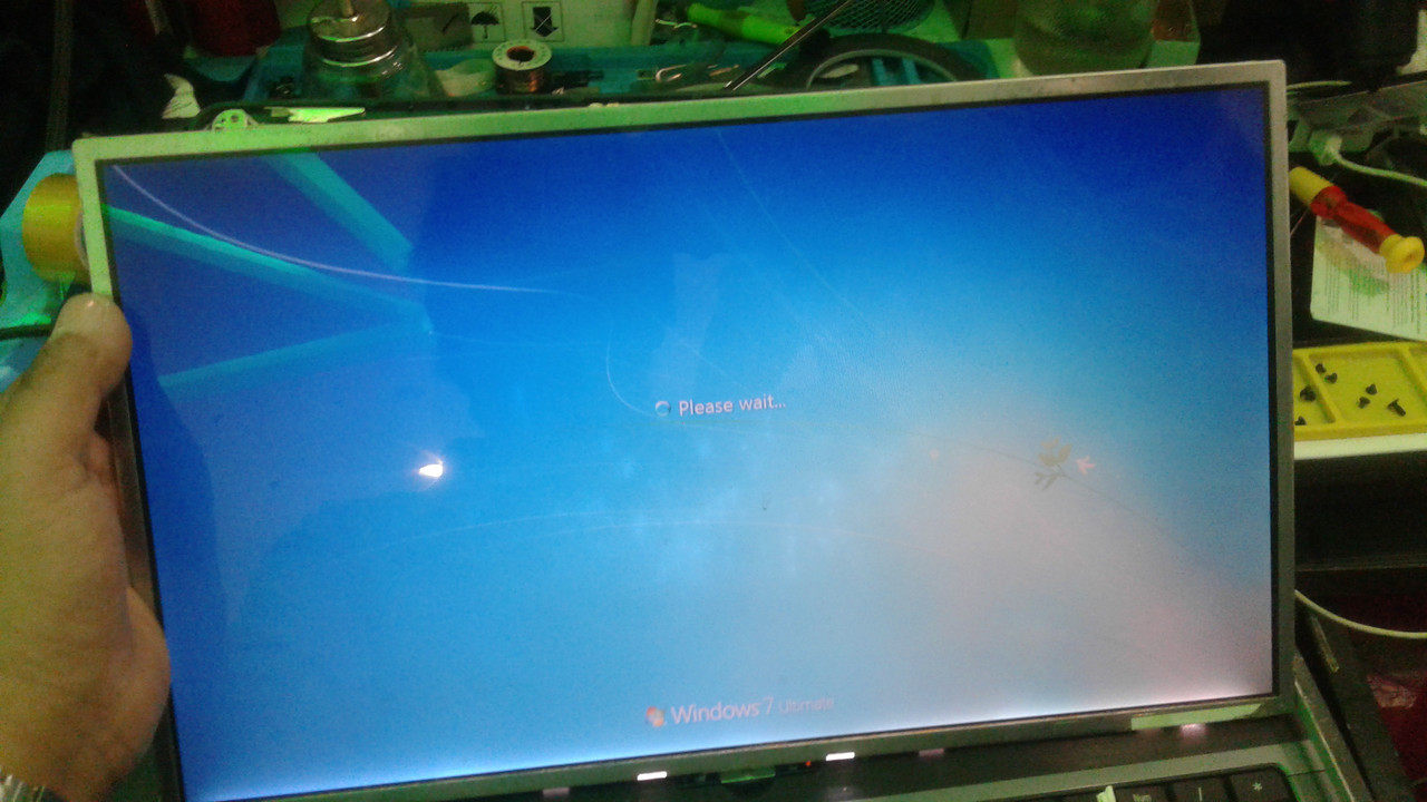

testing done...ready to fix ang unit...
AYUS... 2.5K PRESYONG PD...
