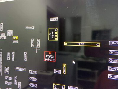

Acer Aspire Laptop limot ko model

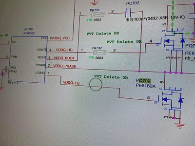

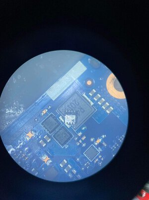

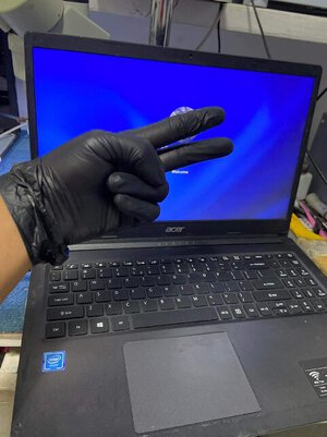

Upon Checking i do the basic troubleshooting but fail ako mahanap ung problem and after a while natsambahan ko sya mapagpower on but before that ang take ng Amps nya sa DC Bench isa 19V 0.08Amp ang Stanby nya so napag power on ko Once and di naman sinasadya na nakapa ko agad si PQ702 na galing sa PU701(RT9610C) medyo maiinit then nag shutdown after nun ayaw na ulet mag on so i decide na iremove si PQ702 and i test via DIODE Mode ang value nya is 0.136 leaky kaya pinalitan ko after nun Boom Done na
