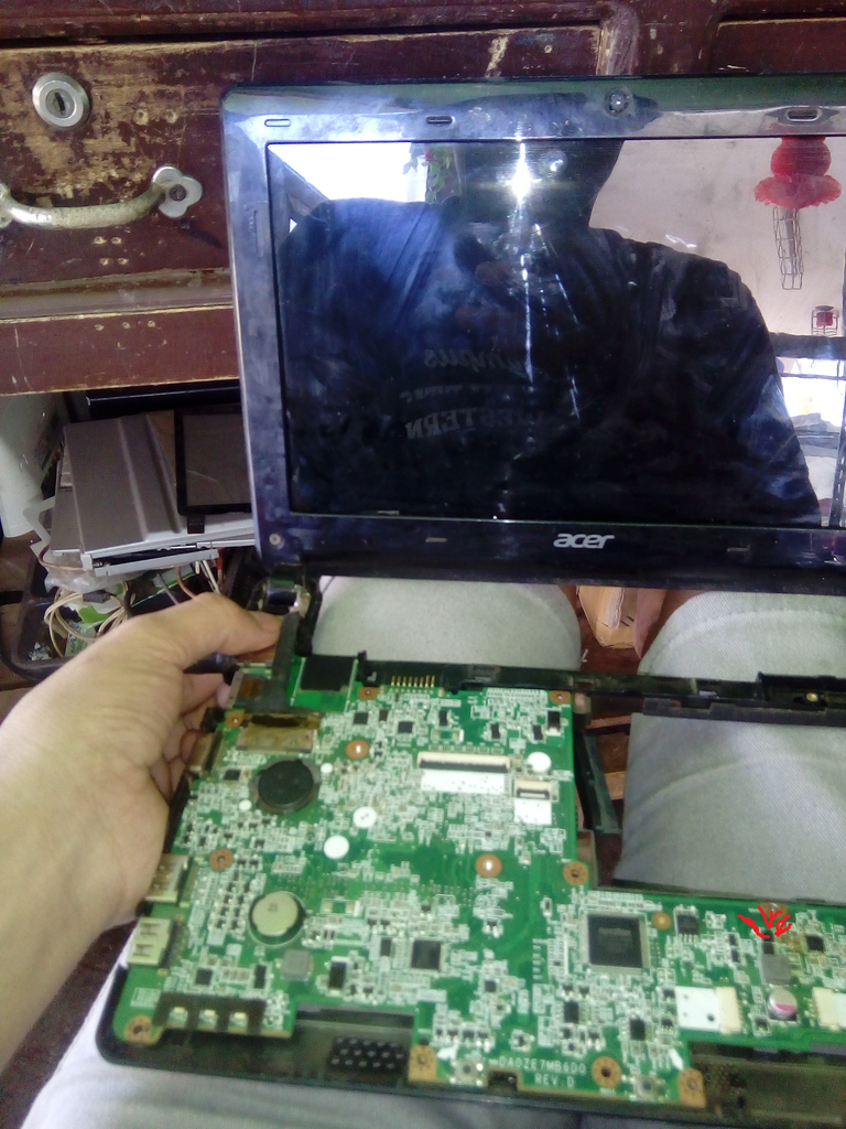

share kolang mga bos bka maktulong sa inyo acer d270 no power pro nag chacharge cya

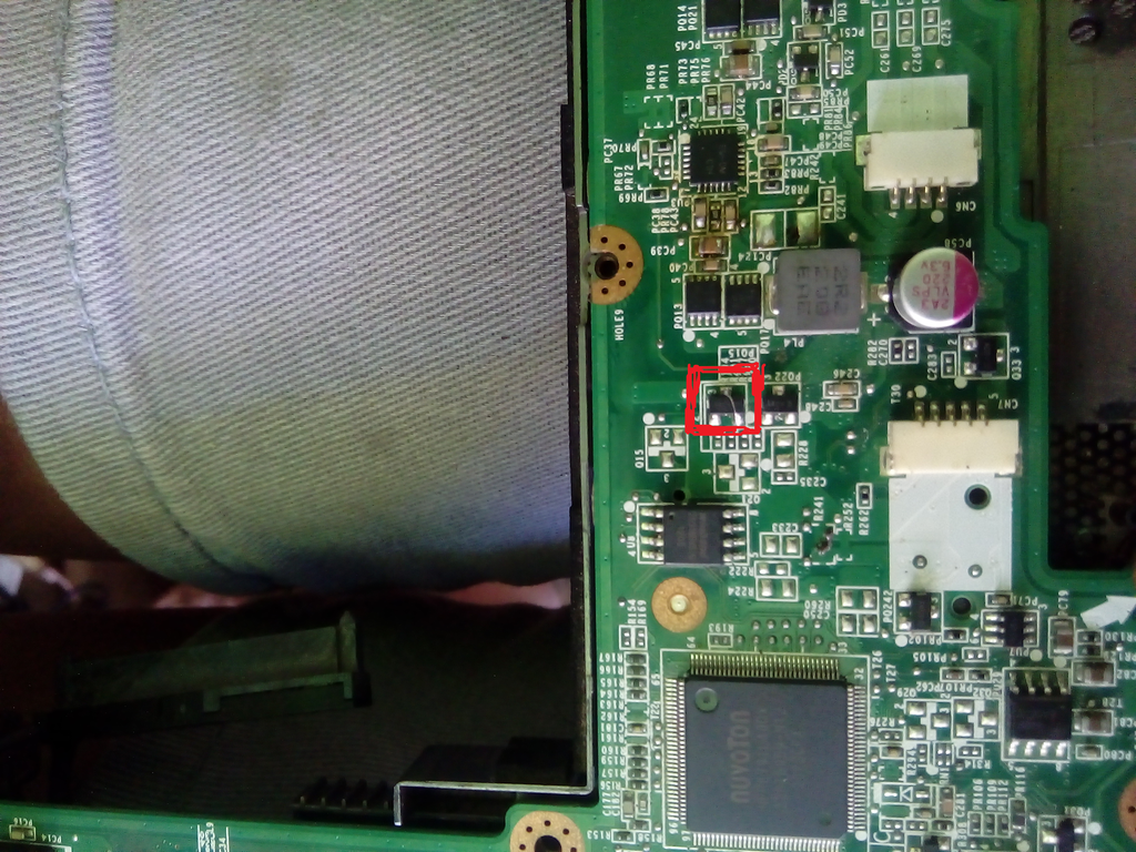

ito nmn ung transistor na jinamper ko dalwang paa
sabi ng my ari mnsan umaandar minsan dn ng bi blink lng ung power LEd nya
aksedente lng na na short ko agn mga paas ng transistor nayan nung kinapa ko kc mga IC diode wla nmn ng iinit,,,,,
sira na cguro wla kc ako pamalit kya jinumper ko nlng :D

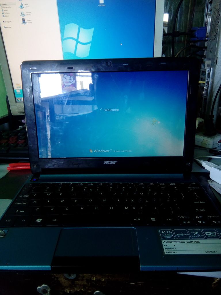

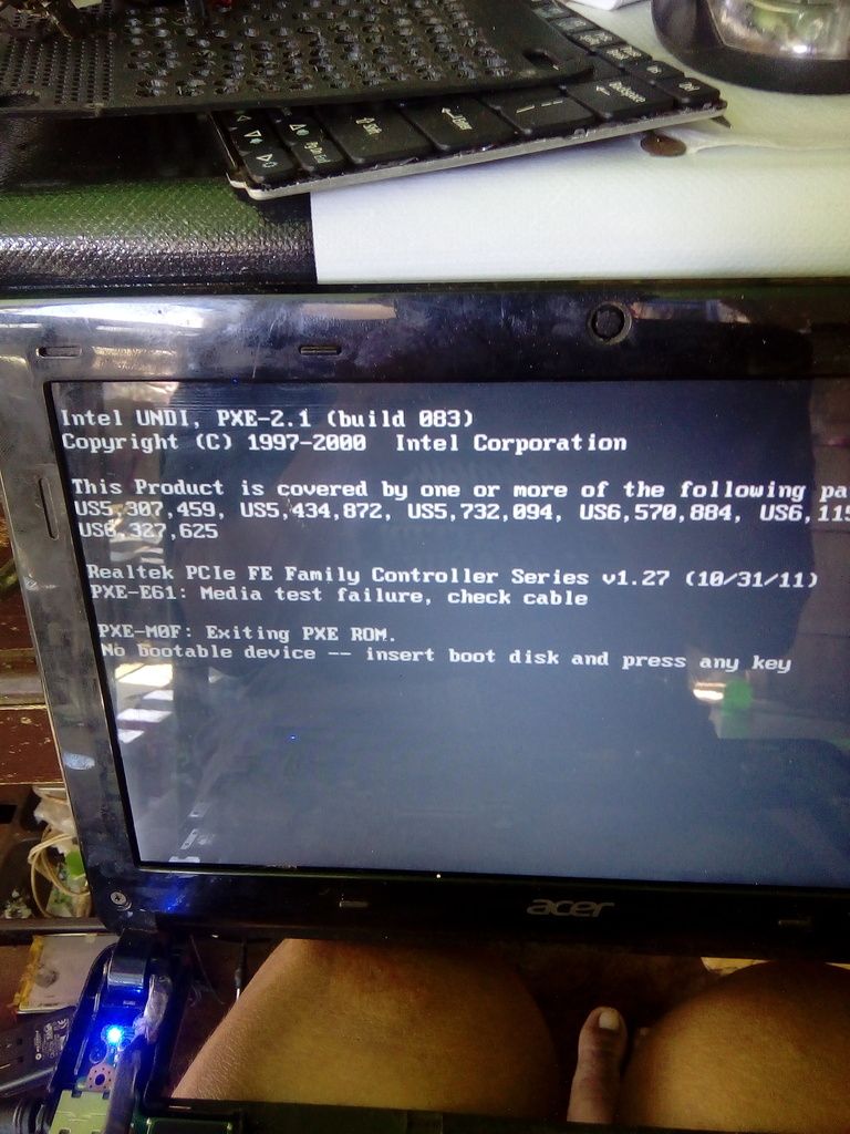

after jumper try natin open
fix na at singilin c suki hehehehe
