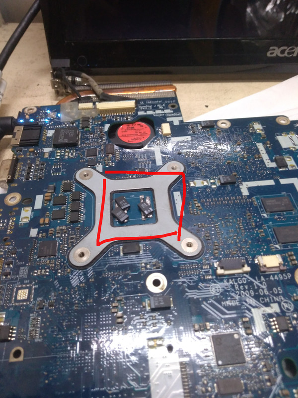

Dala ni tumer kanina with charging light indicator but no display,
Power on bigalang natigil ang cpu fan
Check ko muna sa memory ram , ok naman ito ,sabi ko gpu na to unang hula ko
Then take a few time to google and youtube ng same issue. Ito nakita ko po
https://m.youtube.com/watch?v=fd593ct9JYQ
Tested ko na po yan mga boss...first time kong mag gawa ng board level hahaha kaya gusto ko itong ishare.
Tinanggal ko muna itong TOKEN IC located in back of the cpu socket tulad ng ginawa sa video
nang natanggal na naghanap ako ng ipapa lit sa tinang gal kong TOKEN IC sa ibang mother board ito ang nakita ko po, sa videl apat ang nilagay nya sakin tatlo lang gumana naman ok na ata yu. Hahaha...
ito na po ang finish ng experiement...

dapat 320uf x 4 ang nilagay mo sir..umiinit yan panigurado na hindi bibigay yang capacitor na mag isa...saka di po ic yang nectokin..capacitor po yan sir
sapalagay ko cpu ang sira sa pag rehet na ayos .bakit di mo testeran kung mayron leak ang capasitor na yan pag mayron di sya ngaa ang sira
