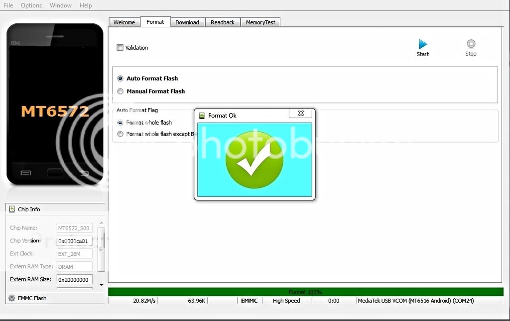

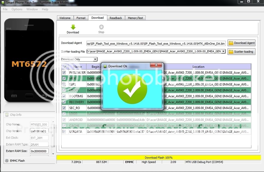

first tick auto format flash
and then format whole flash
click start saksak usb sa phone and wait madetect...done
pagkatapos patay po ang phone...
kailangan po sya reflash... download this firmware tested
and flash ur z200 after u download the files...
at buhay na ang phone

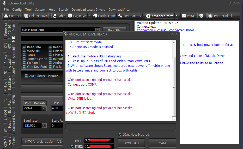

pero wag pa magsaya ...INVALID IMEI yan
so naghanap ako ng ibang sulotion...
try ko kasi sa volcano ayaw mag write ng imei
at sa pagtyaga kung paghahanap ito nahanap ko ...

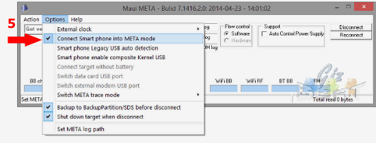

4)buksan mo ang device manager at ilagay lang sa background mode! hanapin mo ang shortcut icon ng MAUI Meta soft at i run as administrator
5) tick options sa menu bar, tapos select “Connect Smart phone into META modeâ€

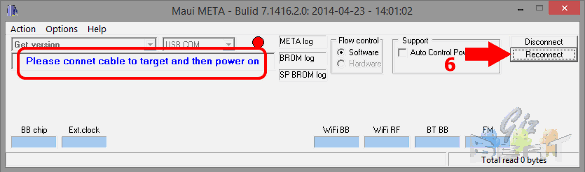

6) Click on Reconnect.at ang Maui META ay sasabihin sayo ngayon ito “Please connect cable to target and then power onâ€.
7) i konek ang phone sa pc ng nakapatay, i trigger ng Maui Meta ang power up sequence.. makakarinig ka ng dalawang connect disconnect sequence sa pc mo!

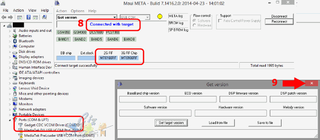

8. I Check kung ang connection ay successful.
kung ito ay successful ay ganito ang yung makikita:
sa Device Manager ay Gadget CDC VCOM Driver (COMxx)
ang Maui META ay mag iindicate “Connected with Target†at ipapakita ang iyong RF chip versions
ang phone ay nasa estadong naka static boot logo
kung ang koneksyon ay successful, proceed to step 9.subalit, kung ang iyong phone ay makikita bilang MediaTek Preloader sa Device Manager, o nag charging via USB, sundin ang steps sa baba.
a. punta ka sa Device Manager, I-highlight ang yong phone sa list at I- right-click. Piliin ang update drivers manually, at open mo itong folder: (D:\…\MTK_USB_ADB_Ultimate\All MTK USB Driver 2014 Properties) o kung saan drive mo na isave yung driver na Nadownload at inetract mo!
b. I-Disconnect ang iyong phone, at ulitin ang steps 5 to 8.
c. kung patuloy at paulit ulit momg maranasa ang ganitong sub-steps, gumamit ka ng ibangUSB port.
(note: If your phone is not showing in Device Manager at all, uninstall drivers. Download USBdeview software, Run as Administrator, then uninstall your phone’s Device IDs. Restart at step 2.)
9. Once na ang phone ay mag boot sa META mode, ang Get Version pop up window ay mag-aappear. tick Ignore and close this window.

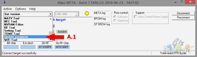

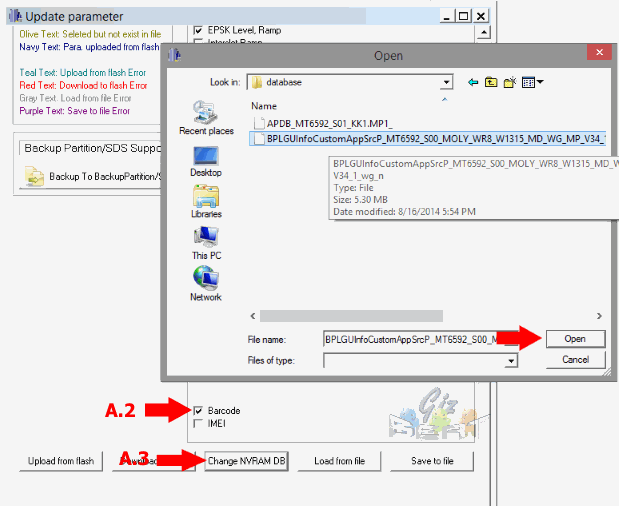

A. Update Parameter
A.1. Sa main Maui META window, I-click ang drop down menu at select Update Parameter.
A.2.sa pinakababa, tick Barcode.

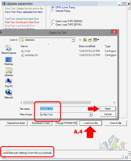

A.3. I-Click ang “Change NVRAM Database†at select ang NVRAM Database file na angkop sa iyong kasalukuyang ROM. Click Open.
A.4.I- Click ang “Load from File†at I-select ang .ini file na compatible sa iyong phone.

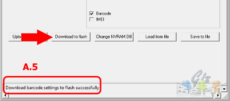

A.5.I- Click ang Download to Flash at hintayin ang messagena ito: “Download Barcode Settings to flash successfullyâ€.

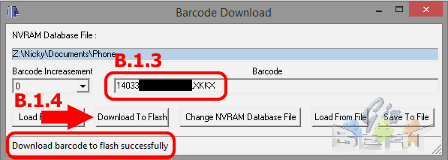

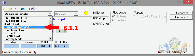

B.1. Barcode Download
B.1.1. Sa main Maui META window,I- click ang drop down menu at piliin ang Barcode Download.
B.1.2. I-Click ang “Change NVRAM Database†at piliin ang NVRAM Database file na angkop sa kasalukuyan mong ROM.I- Click ang Open.
B.1.3. I-Type ang Serial Number na makikita sa likod ng phone.
(If you are restoring a backup, click on “Load from File†and select the appropriate .ini file.)
B.1.4.I- Click ang “Download to Flashâ€. I-Check ang ilalim ng window kung ito ba ay successful.

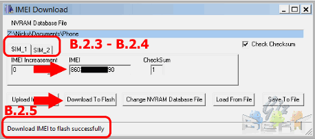

B.2 IMEI Download
B.2.1. Sa Maui META window, I-click ang drop down menu at I-select ang IMEI Download.
B.2.2 i-Click ang “Change NVRAM Database†at pilin ang NVRAM Database file na angkop o kompatible sa iyong t ROM version. Click Open.
B.2.3. sa SIM1 tab, I-type ang IMEI sa SIM1. (Note: the last number of the IMEI goes into the checksum box.)
B.2.4. I-Click ang SIM2 tab, at I-enter ang IMEI para sa SIM2.
(If you are restoring a backup, select “Load From File†and select the appropriate .ini file. You only need to load this once for both IMEI numbers.)
B.2.5.I- Click ang “Download to Flashâ€. tingnan ang message sa baba kung itoy successful.

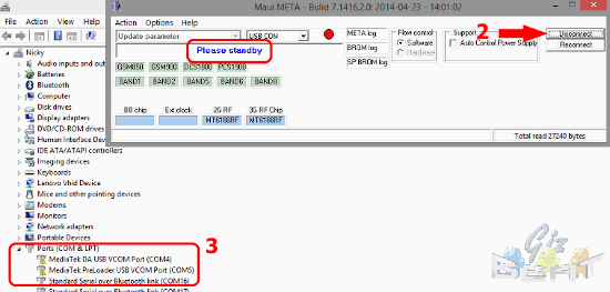

1. Close all pop-up windows.
2. Click on Disconnect, you should see a message saying “Please Standbyâ€
3. Wait for Gadget CDC VCOM Driver to disappear from Device Manager List.
4. Wait for your phone to shutdown and enter charging mode.
5. Close Maui META and disconnect your phone.
