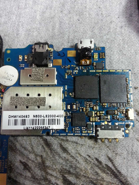

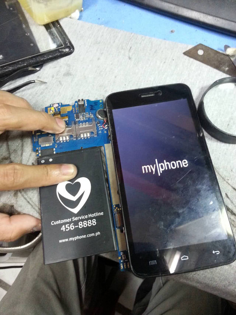

Agua rio fun scrumble display hang then off.
Action: replace LCD 3x full format flash ( no luck )
Last reheat flash I.C, CPU..
Result: Dead.

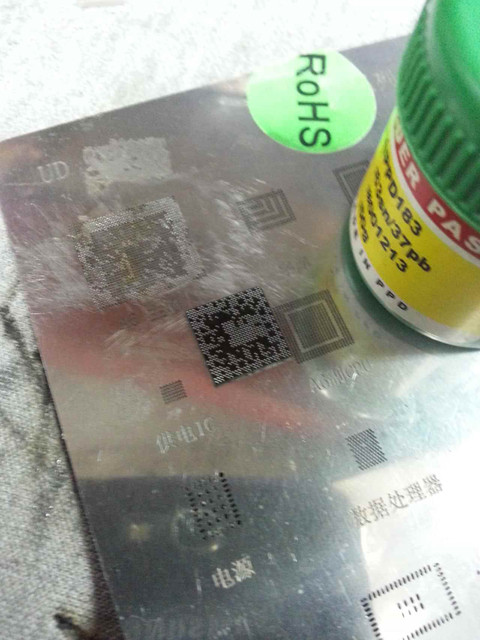

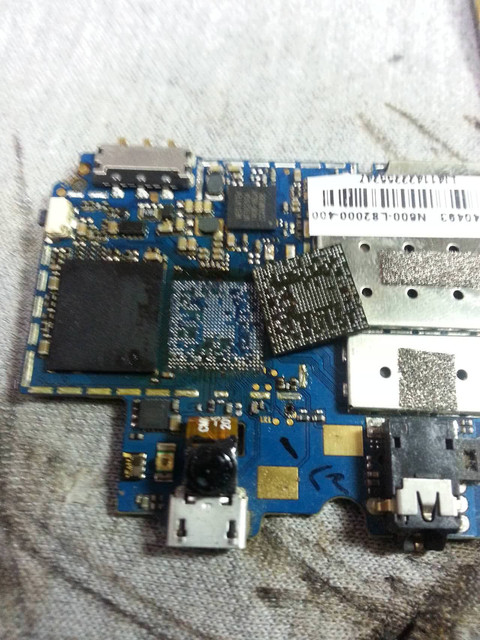

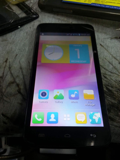

Solution: Bunot CPU.

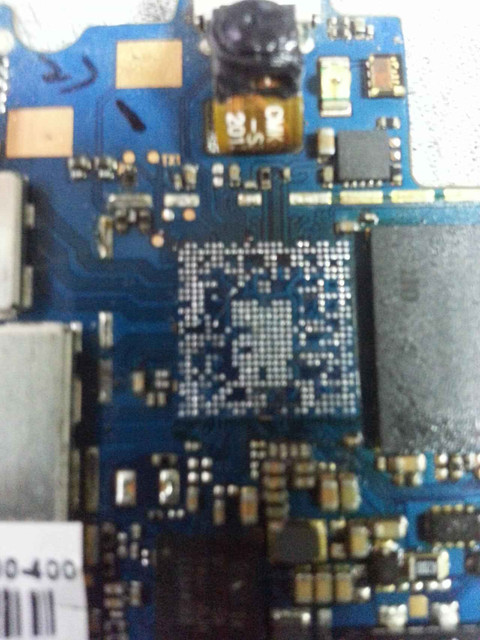

Tanggalin po ung mga tirang dikit pati balls gamit ang malinis na soldering iron
Saka lagyan ng panibagong mga paa gamit ang VGA paste,plate.
