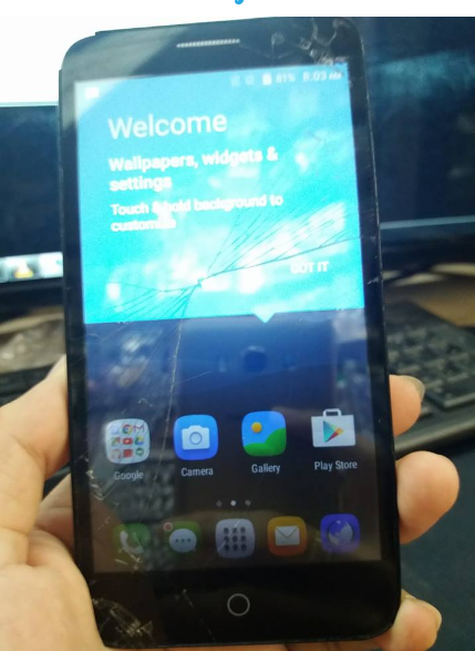

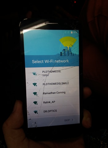

share lang ulit mga Pogi kung mga master jan . . .
Procedure na tayo:
1. Click Emergency Call
2. Hold press ang Back Button na ( Bilog sa bandang ba ng TS ) at lalabas ang Google search
3. Type ( Settings )
4. Scroll to ( About phone ) Then Click 7 times ang ( Build Number ) and Back na
5. Click ang ( Developer Options ) Then On mo ang ( OEM ) Then Restart or Reboot mo na si Unit
Smile na po tayo . . ..
