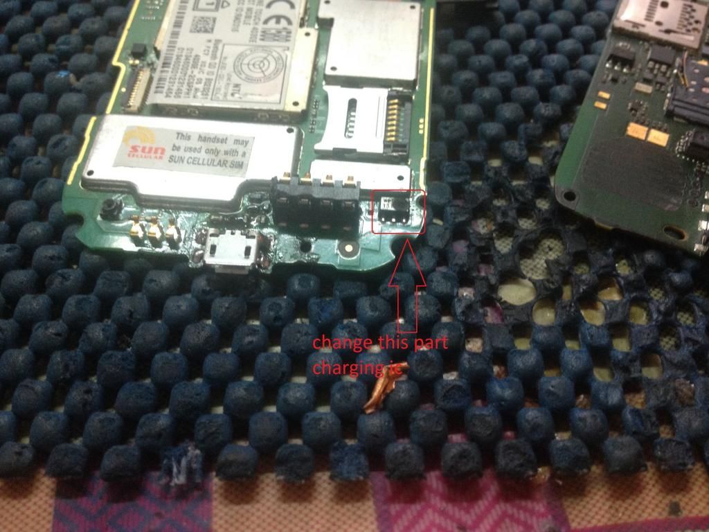

ilabas ko lang po ito ...ALCATEL ONE TOUCH 4030E
natangap ko po galing sa ibang pagawaan ...
syempre konting chikahan muna kami ni costumer para malaman ko ang history ng phone:D
sabi nya sa akin pinagawa ko na yan boss pinalitan ng charging pin kaso ganun pa din ..
daw nAG chacharges pero hindi nag dadagdag sa maka tuwid fake charging:)):))
hummm sabi ko cg boss i try ko kung kakayanin natin ..yowwn pinabuksan ni costumer...
bagong palit nga yg charging pin hindi pa mas yadong maayos pag kakakabit..:D
syempre check ko yg board nya ng makita ko yg charging pin ito po nakita ko:-*:-*
naku eto ang problema (:l(:l(:l(:l

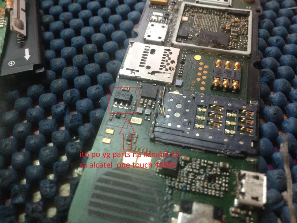

san ako kukuha ng parts ...isip isip halukay halukay aba dahil walang alcatel ng board dito
sa nokia na lang tyo kumuha ...:)):)):))
eto po..ang kinuhanan ko...,
para sa atin lang po ito ....kahit po si googles at ibang forum WALA nito...:D=))=)):)):)):))

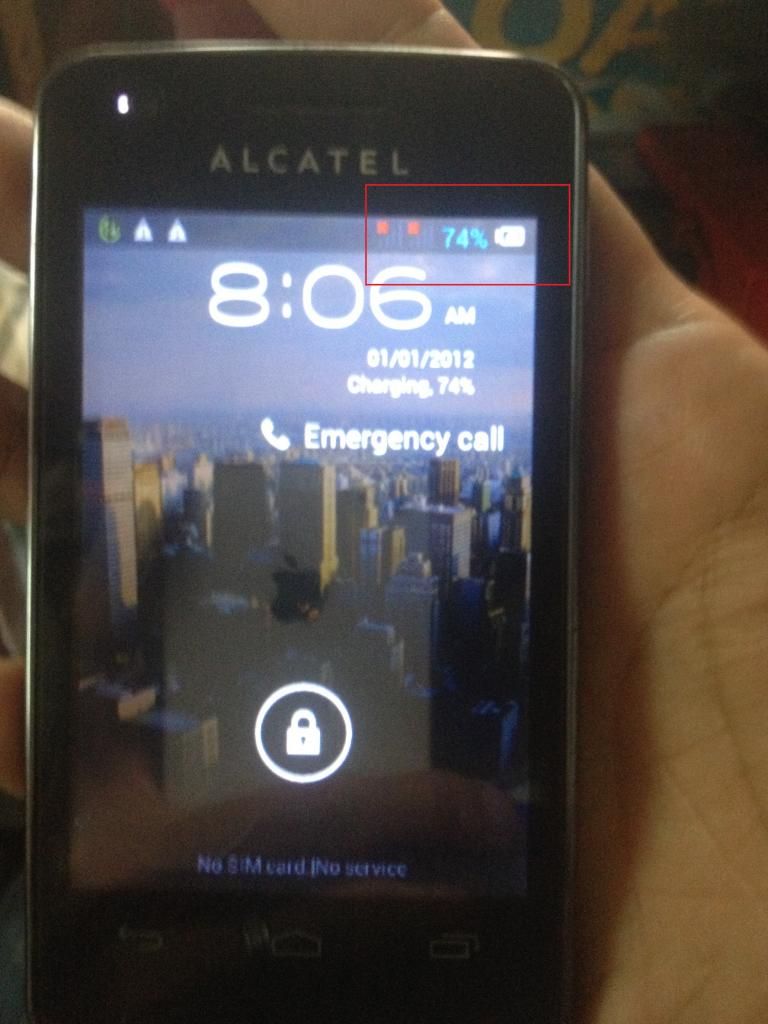

salamat d2 boss.kagagawa ko lng..tested nga..sa nokia c3 ako kumuha.hehe
