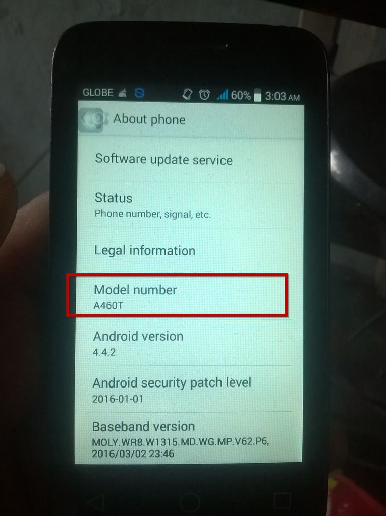

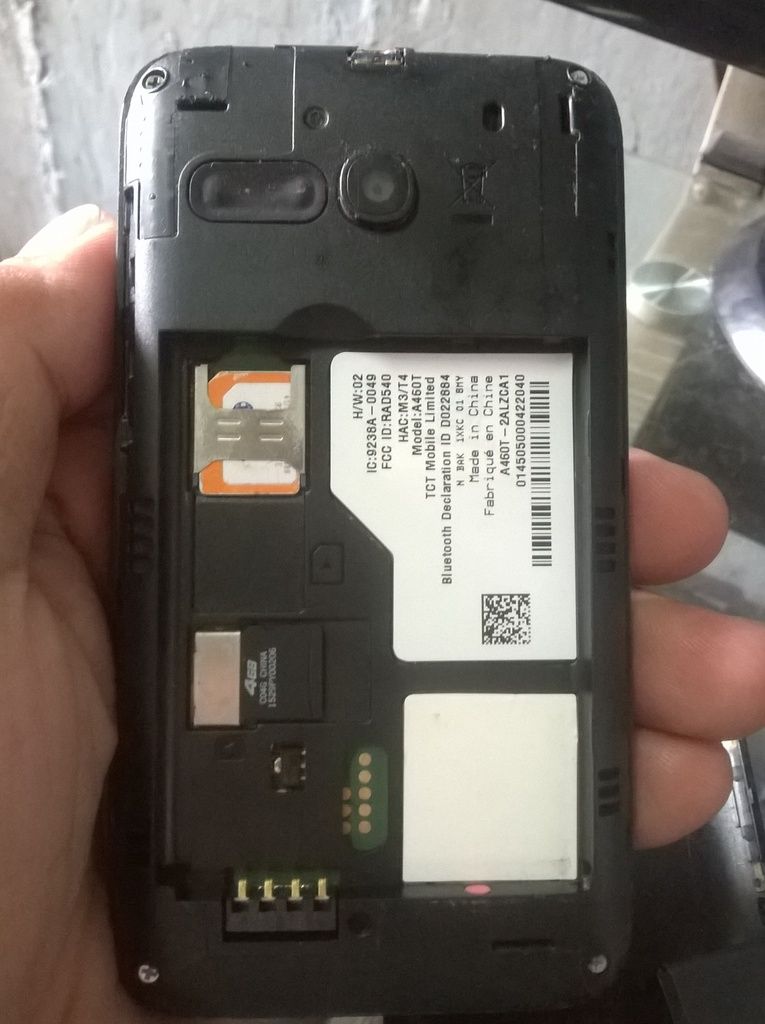

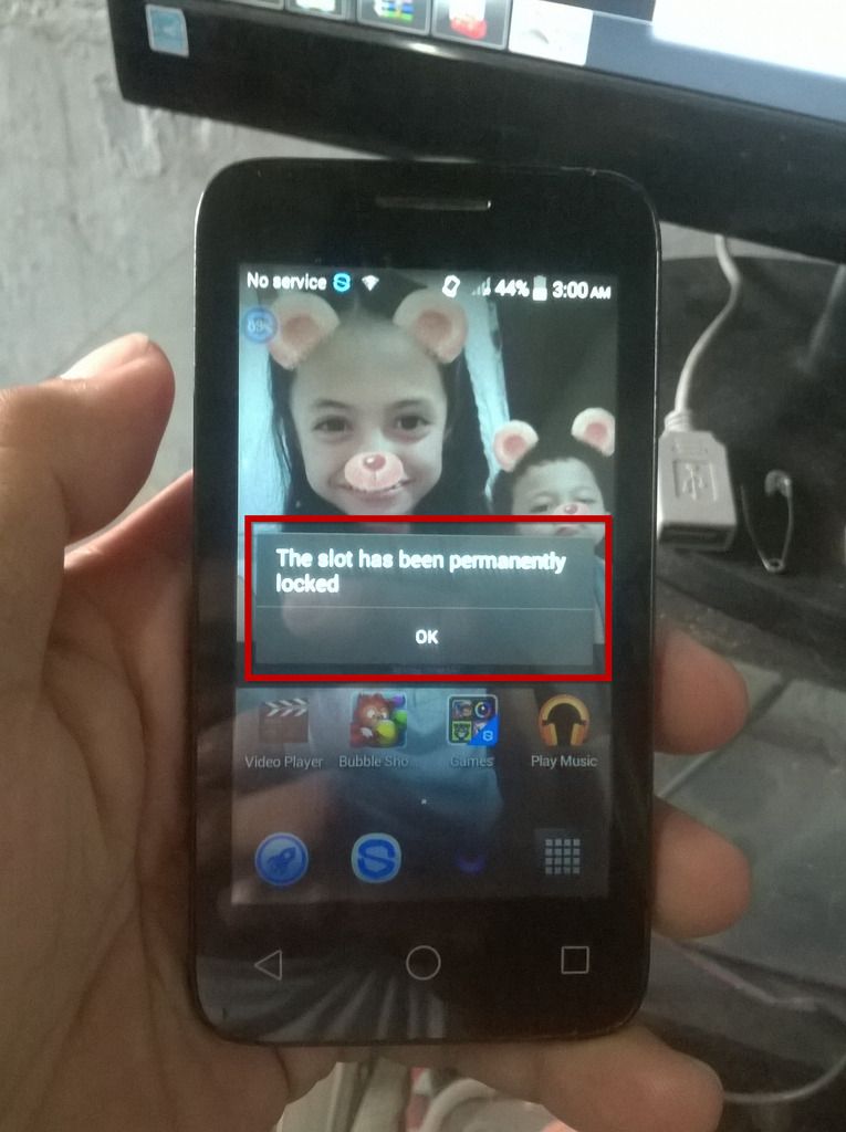

Alcatel One Touch A460T
The slot has been permanently locked
ito po ang pictures at logs

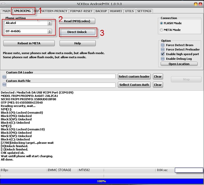

open NCKBox AndroidMTK
sundan lang po ang numbering
off ang unit sabay salpak ang usb at pindutin ang Direct Unlock

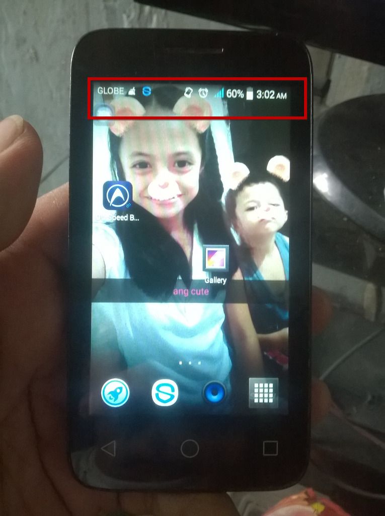

ito na po ang result
DONE PO
