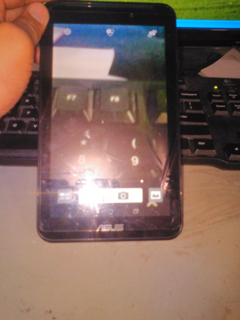

asus k012 hang on logo..
ito po ginawa ko flash to sd card shutdown the tablet tapos press volume up + power
ito po..

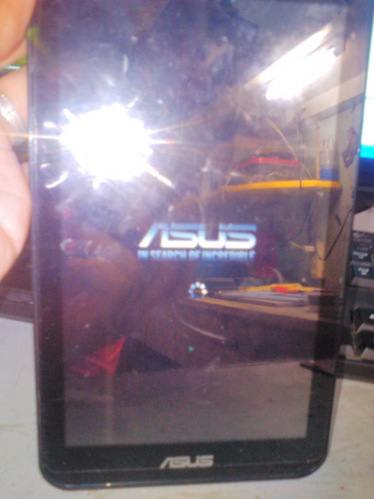

ito po nung hang pa..

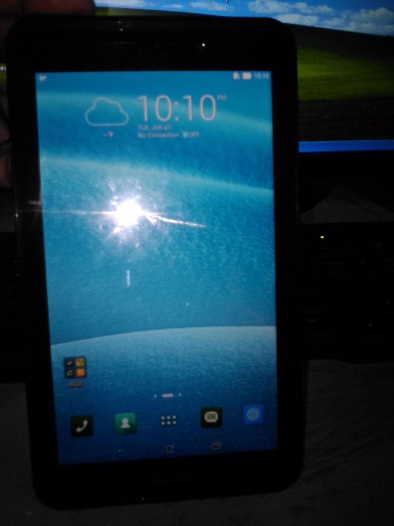

finish ..
NOTE:.. edit niyo po ung firmware na gagamitin niyo bago niyo ilagay sa sd card.. parang ganito po k012_sdupdate.zp
