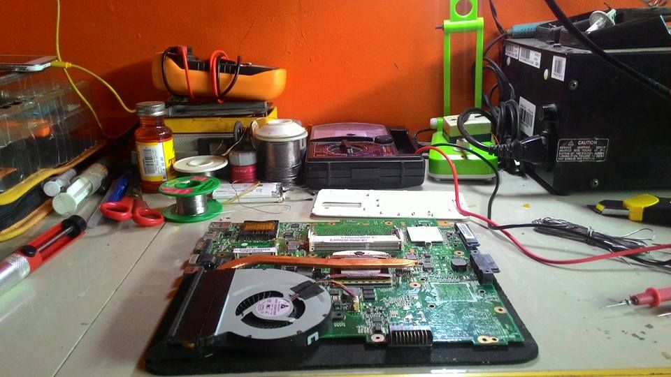

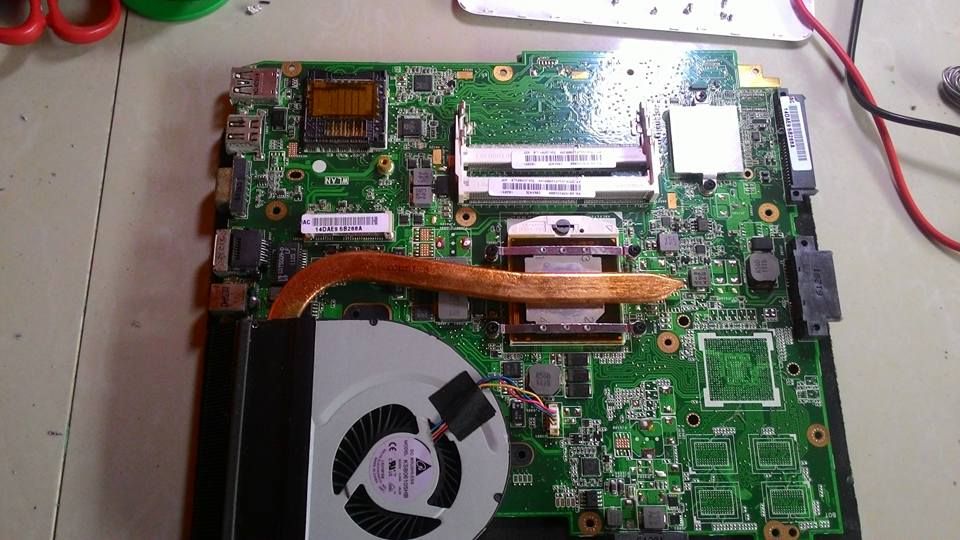

history: dinala sa isang sikat na laptop repair shop sabi daw ng tech wala na raw pag asa sa mobo na daw replace 14k...for order pa 2 to 3 months...kaya nag back out si cutomer...dinala sa aking shop...
paano inayus : check ko ung charger ok may kuryenti
saksak ko tapus power no walang indicate ng power ng battery

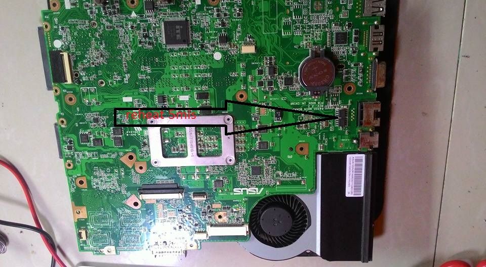

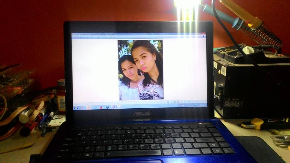

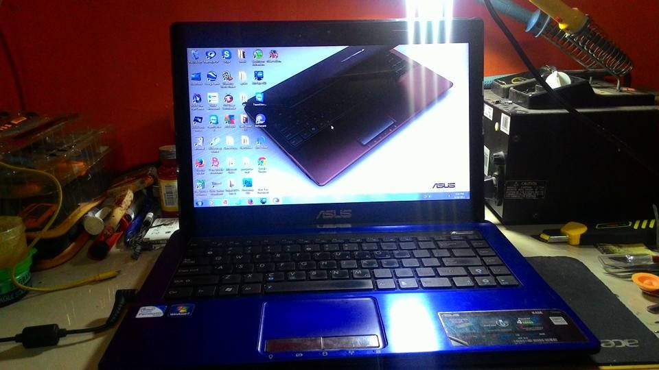

baklas ko check ung port ok check ko ung power button ok din hot hair ko ung dalawang magkadikit na ic hot air for 5 min...tapus kabit ko ulit...try booommm na power siya...pera na 1500 bigay hahah salamat kay tumer...salamat sa pag view at wag sanang kalimutan mag likes kung nagustuhan salamat sa ating tahanan...
ganto status ng Tanggap ko ngayon...kaya lang ASUS S550C model nito...anong tawag sa ic na yan t.s? thanks sa refernce po
