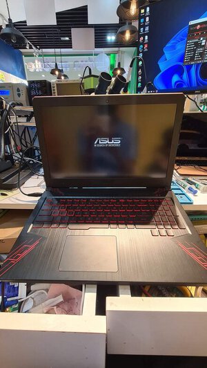

PREMIUM Asus ROG deadset.. multiple blown/damaGed Components..

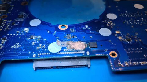

Rebuilt DC in area

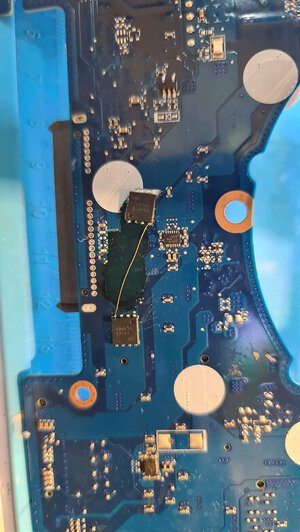

Replace mosfets
restore all connections..
After Fix still no Power di tumatawid ang 19v papunta sa csr.
Check naman naten gate ng mga mosfet kung tama ang voltage.
18v lang ang present kulang to di mag switch on ang mga mosfet.
Nasa charging ic ang control ng mga mosfet....
Palit Charging IC since nadamay din sa pagkasunog..
Fix done..
