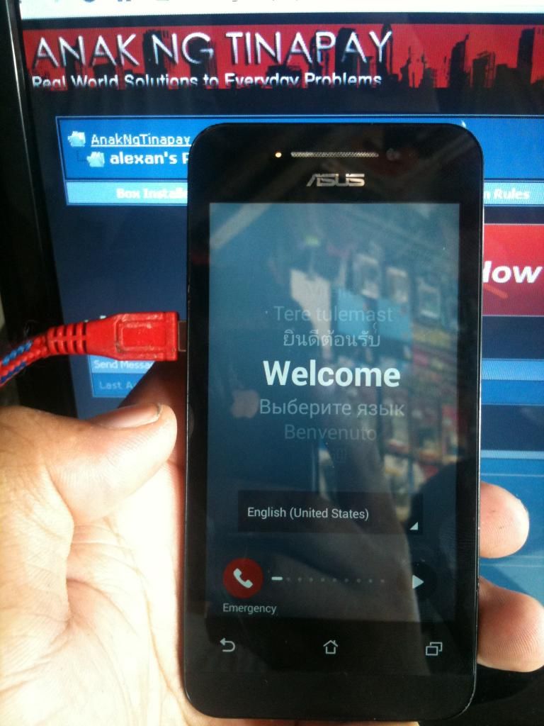

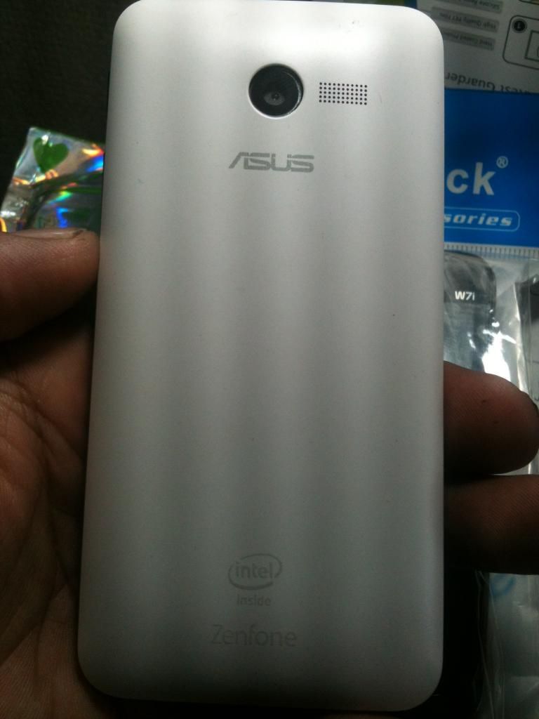

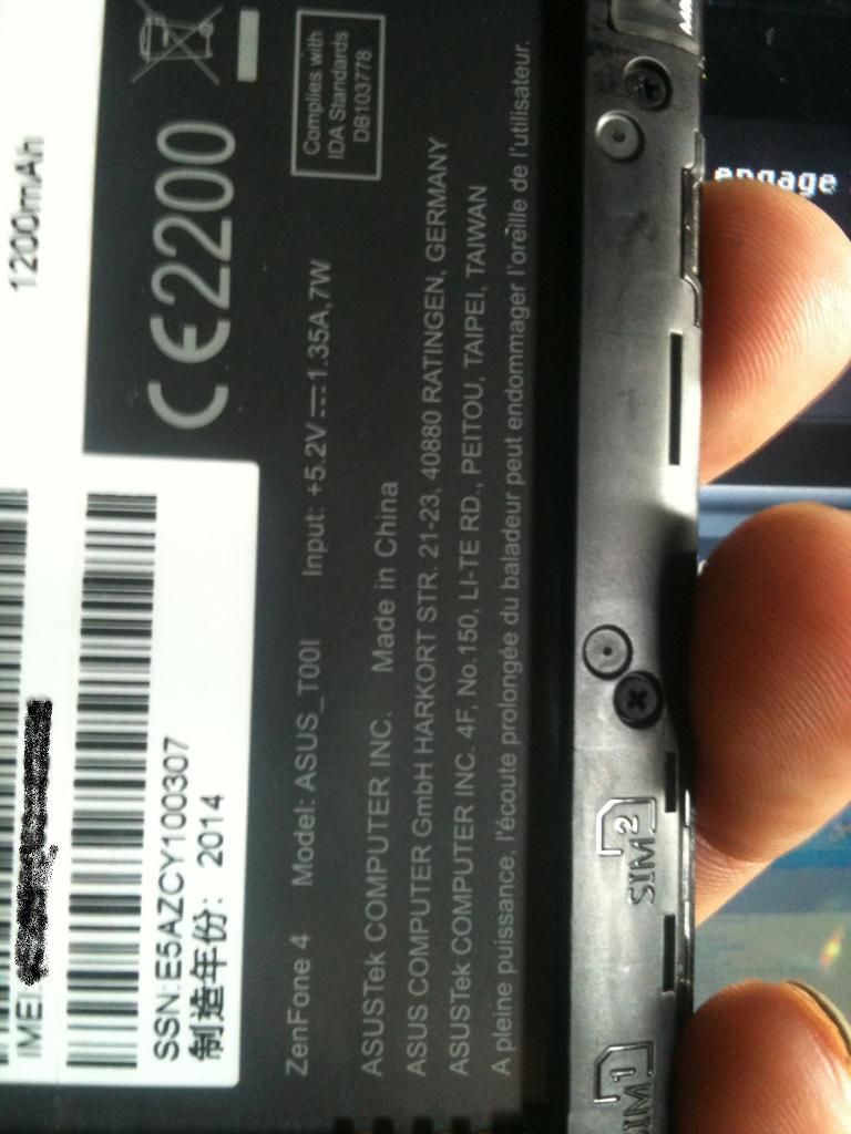

share ko lang po itong nagawa kong ASUS cellphone google account or TMPA
(too many pattern attemp). nakuha ko po sa Hard reset..
ito po ung larawan nya.

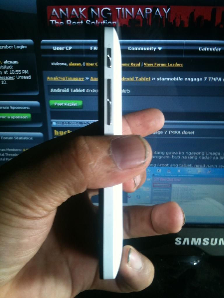

nasa gilid ang power switch at ang volume

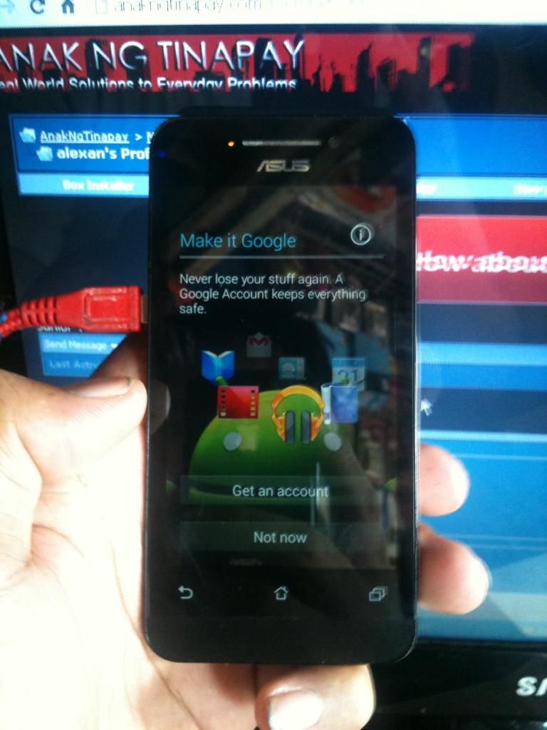

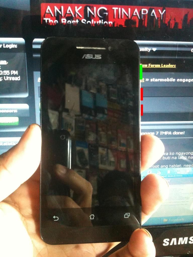

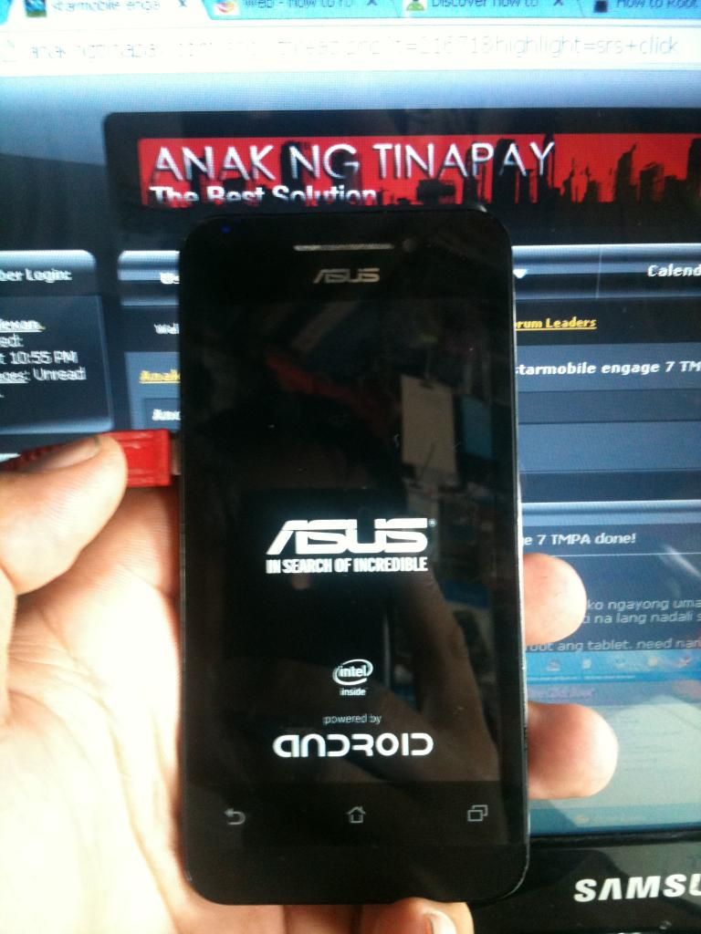

procedure..
sundan nalang po ang larawan..

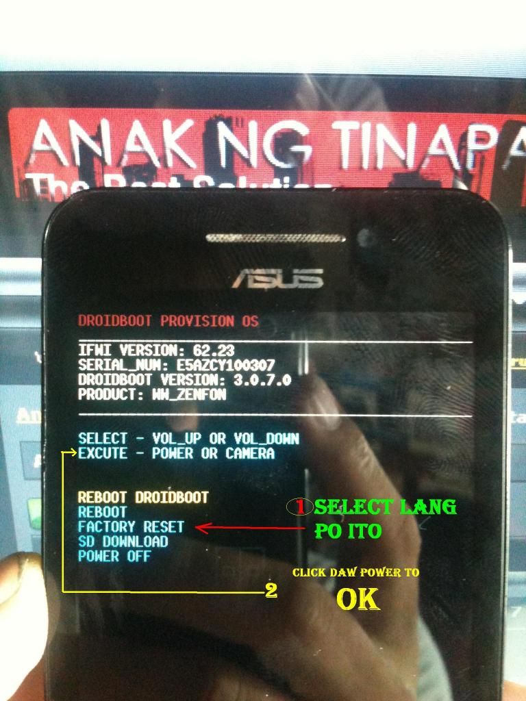

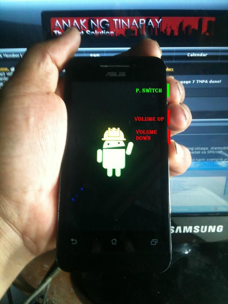

HOLD VOLUME UP AND POWER SWITCH ng sabay

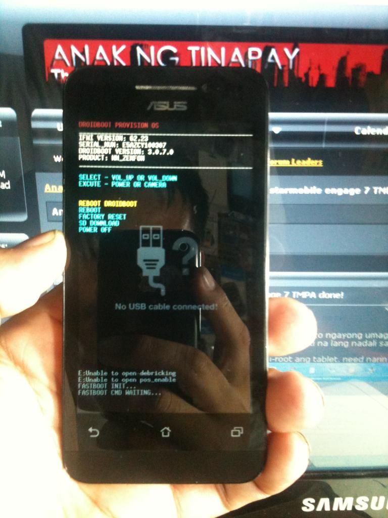

lalabas na ang kasunod
WAIT A SECOND LALABAS NA ang recovery mode..

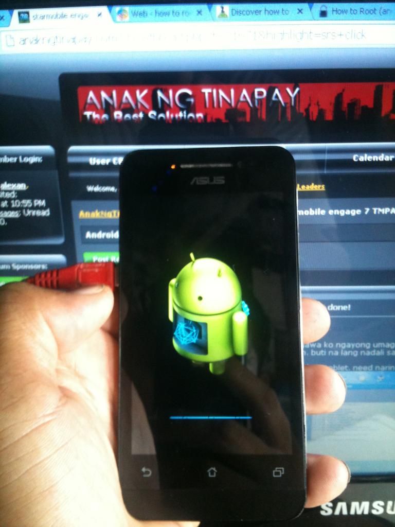

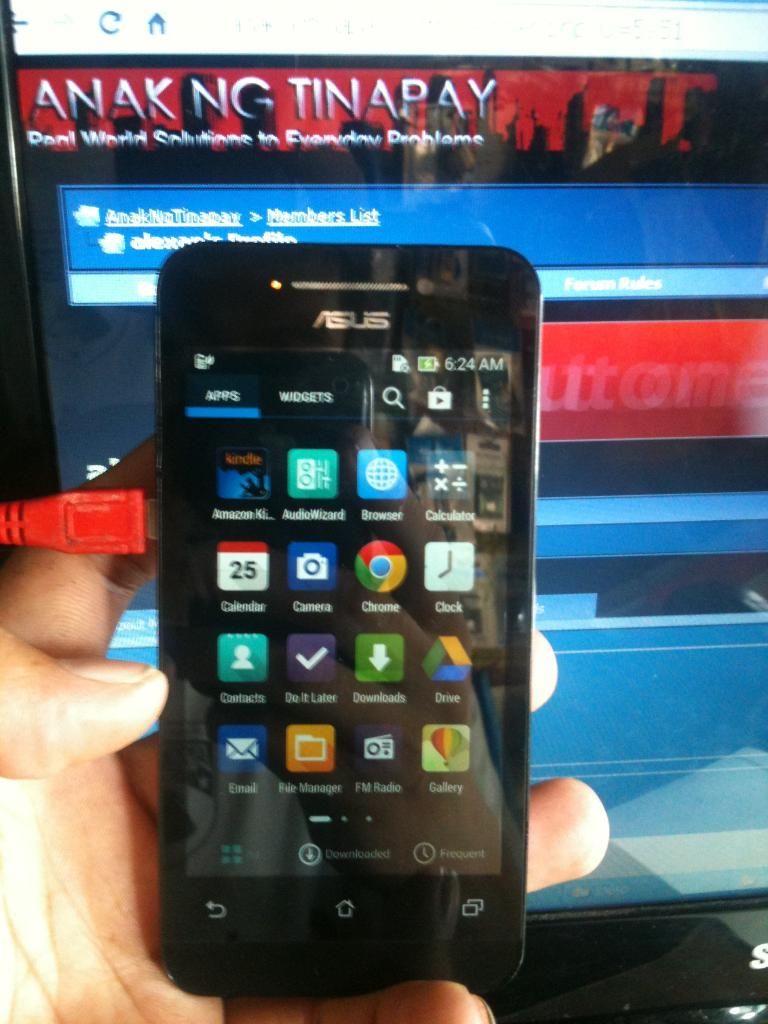

may mga command na rin po sa screen.. sundan lang po

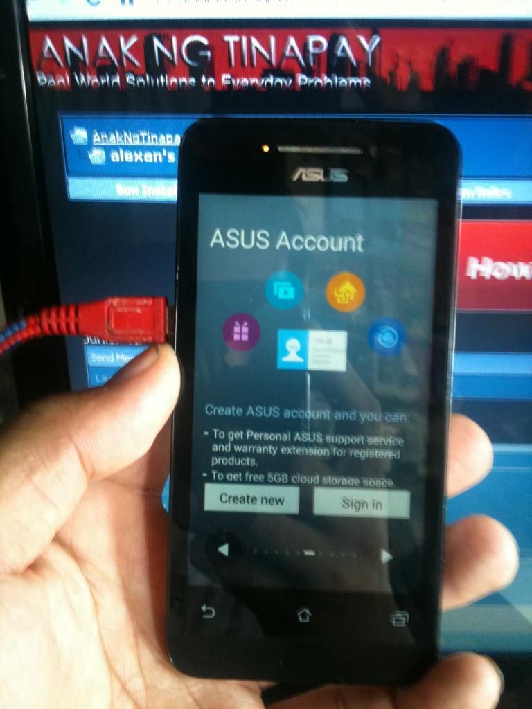

ayan po ok na po yan..
