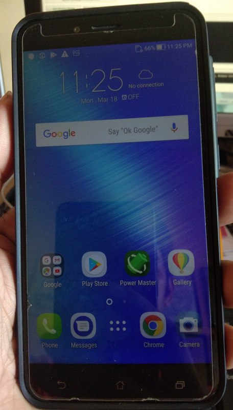

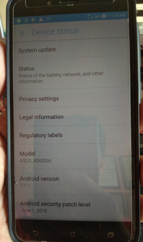

share ko lang po itong gawa ko dinala sakin ni tomer may password nakalimutan daw di na malogin ung dati ,
ASUS X00DDA PASSWORD & FRP DONE SA CM2 AST

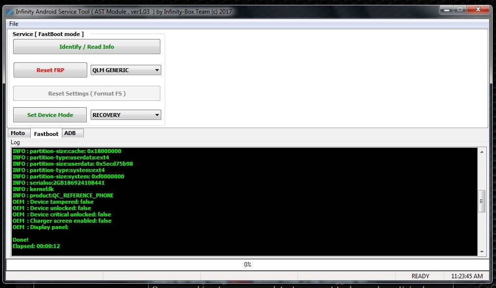

1. kailangan naka fastboot hold V+ at V- den power pag lumabas ang asus logo bitaw ang power makikita mo na nakafastboot na
2. open cm2 ast tas fastboot tas asus generic
3. tas info muna
4. pag nadect na reset frp na
DONE...
salamat sa pagview...
