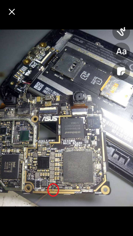

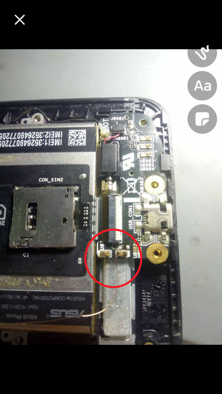

Share kulang tong gawa ko ngaun alang tunog
Gusto ni tumer repair lang namamahalan sa replacement ng flex
kc kadalasan dun napuputol ang linya. So gawa nalang ng paraan.
JUMPER IS THE BEST WAY
See picture.
Note: Naalala nyo ung capacitor na may kulay dun sa nokia na colored diba dun ang linya parehas ng asus .
Thankz sa pag view. God bless.
