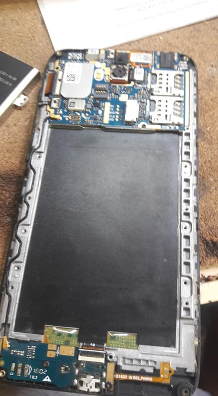

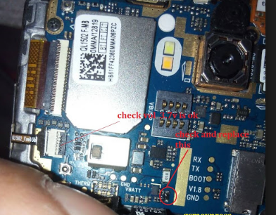

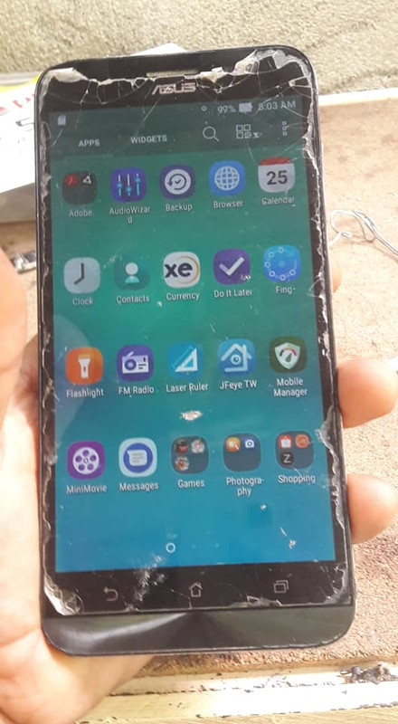

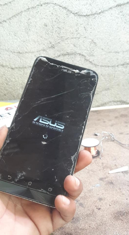

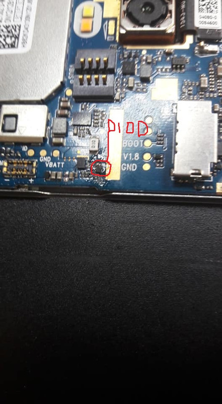

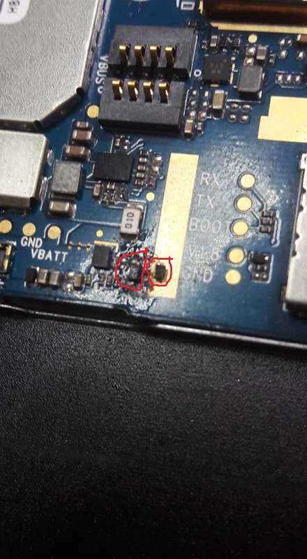

Asus Z010D no power battery charging ok switch bottom ok action taken trace ko isa isa linya ng power switch ok nmn kaya tumingin ako ng switch way kay goole at may nakita ako jumper ko katulad nung nsa picture kaso nabuhay pero unti unting nag babalock ang screen kaya nag kaya idea n ako kung anung naging sira pero try ko ibalik sa dati ayaw padin ayun tinuluyan ko ng palitan si diod at nabuhay na sana makatulong
