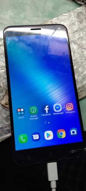

dinala ni tumer,..bigla lang daw namatay..almost 2months n nkatambay ang unit at umiinit ang likod habang sinaksak charger..
baklas muna,sabay charge ulit,,wlang ilaw n ncharge,sabay kapa s board
buti nlang nkapa ko yung cap n umiinit,napaso p ako s biglang pagkapa...
duda ako kaya tinggal kuna...ayun sapol,...buhay ulit
bingga...pera n
