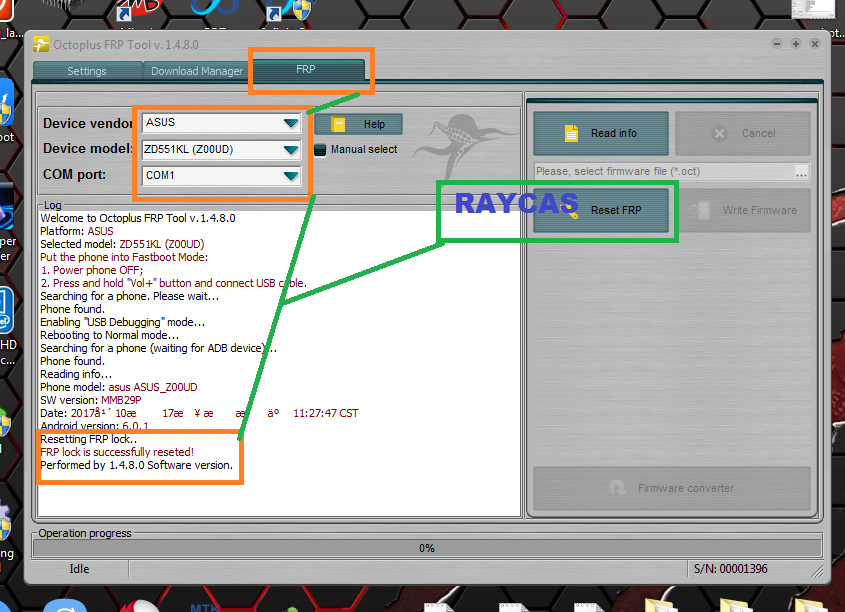

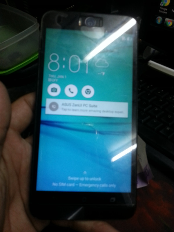

SHARE KOLANG SA INYO NATANGAP KUNG ASUS_Z00UD FRP PROBLEM KC NAG RESET NANAMAN SI
TUMER=)) PERO ONE CLICK SA OCTO FRP TOOLS
STEP 1. TURN OFF PHONE THEN PRESS VOL DOWN PRESS POWER BOTTON PARA MAKA FASTBOOT MODE
STEP 2. OPEN SOFTWARE FRP TOOLS SELECT CORECT MODEL SALPAK USB BOOM PANIS NAYAN
ITO PO ANG RESULTA NG GINAWA KO =))=))
)ITO PO ANG RESULTA NG GINAWA KO =))=))
