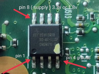

Basic things to know about bios;
*Bios pin 1 is the one that has a dot on it.
*Bios pin 4 is always a ground. So kong hindi mo alam paano ibalik or nakalimutan mo, hanapin mo lang ung ground sa mga paa ng board, un ang pin 4 mo.
*Bios supply is either 3.3v or 1.8v at ito ay nasa pin 8. Nasanay tayo na 3.3v lang alam natin aa bios. Nope. Sometimes 1.8v din ung iba.
*Before ka mag flash ng bios, always make sure na my supply ung bios. Tester ka sa pin 8. Ung ibang design khit hndi pa pinipindot ang power button, my supply na. Ung iba naman, kailangan e press ang power button bago magka supply sa bios. WAG NA WAG MAG PAFLASH NG BIOS NA WALANG VOLTAGE ANG PIN 8. minus 4 ka sa langit kapag ganun
