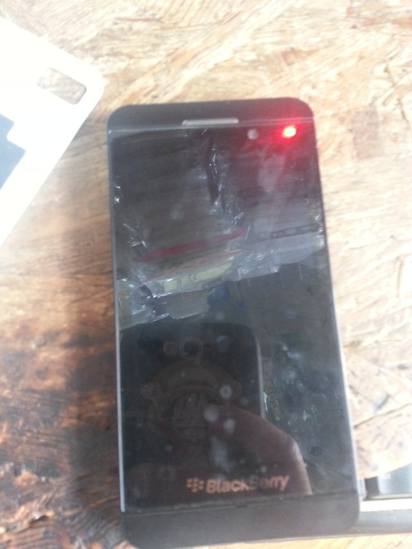

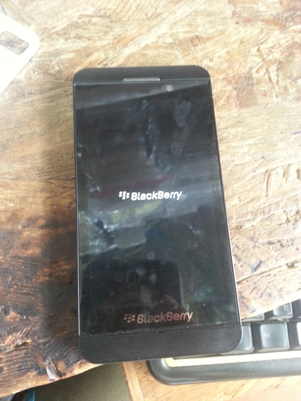

Blackberry Z10 hang logo po done s chamba
try ko s blackberry link pero npktgal mdownload ung firmware

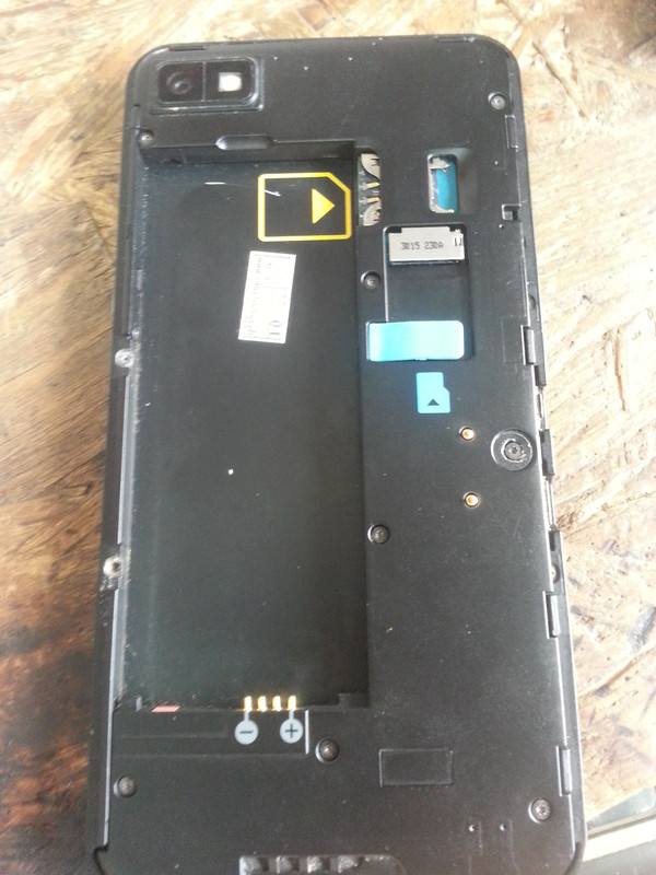

kya snubukan ko s Autoloader pero wlang sticker s likod
kya ndi ko alam ung exact n unit nya...

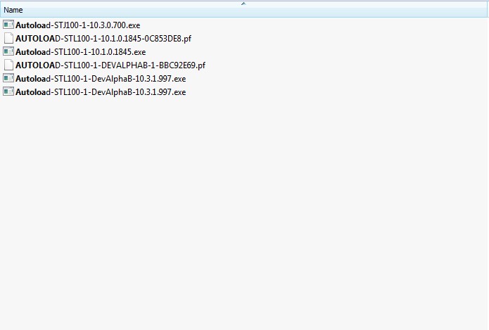

yan ngtry n lang ako dun s mga dati ko ndownload n firmware
ung una at pangalawa snibukan ko pero e2 ang resulta
red blink n lang
tpos try ko nman ung panghuli aun nchambahan
buti ngOK at ndi ko n kylangan gumamit ng Blackberry link
