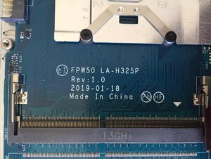

Brand|Model: HP Laptop Model: 15-dw1001wm
Board id: FPW50 LA-H325P Rev: 1.0

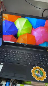

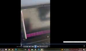

History: ipinasa sakin ng tech nagpalit sya ng LCD pero no luck at mukhang nabasag daw nya ang LCD sa process ng pag test
Totoo nga nabasag nya ang LCD kaya need pa palitan
Action Taken

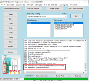

bios rework only
Done
eto yung done na pero basag -gumawa ako ng video then send ko sa client
Need ko pa palitan ang bios chip dahil hinde na masulatan
sa motherboard nakikita Board id:
