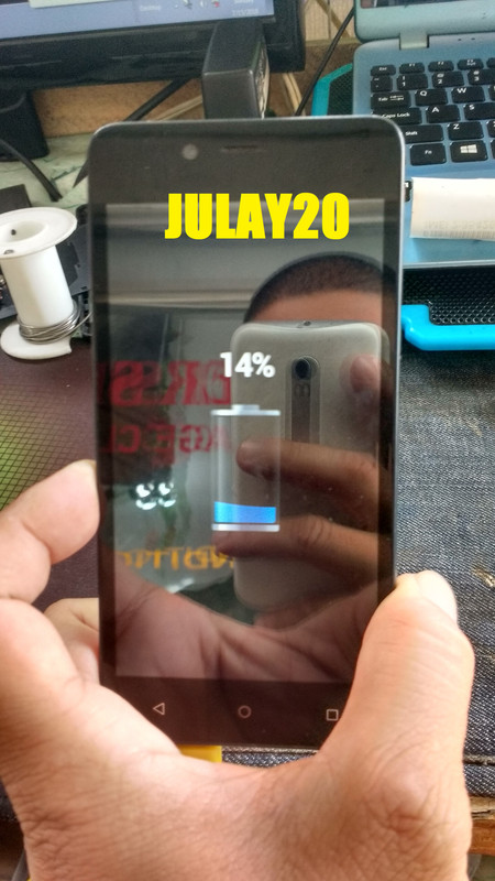

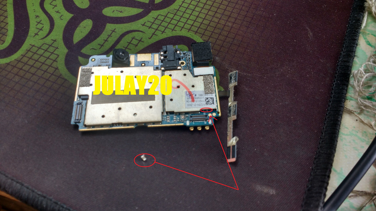

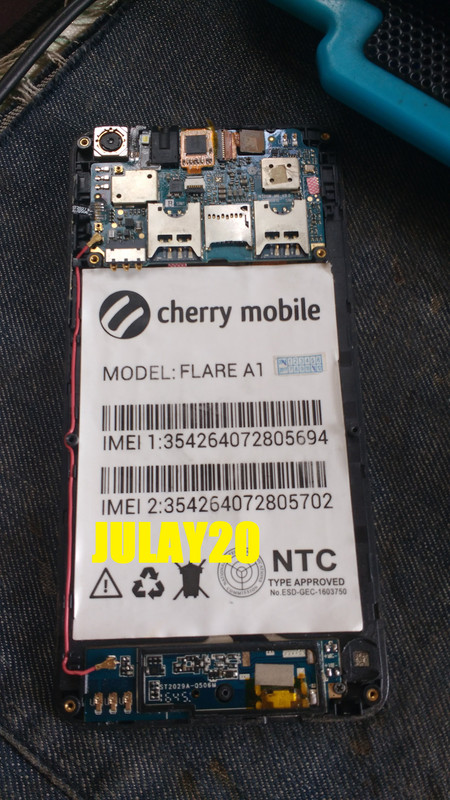

-ayaw daw mag karga yung bat kaya papa ayos daw ni tumer ginawa ko tignan ko mona yung soply ng port tester mood ako 10v my poma pasok naman kaya lang pag nilagyan mo ng battery wala naman kaya nag isip ako papalitan ko kaya ang port pero ok namn pag tester kaya hinanap ko nalang yung salarin na kita ko ito ohh
tangalin mo yung capacitor malapit sa battery terminal
ito picture:
done :D
maraming salamat boss JULAY20 isa kang alamat :) :) :) tested nga yeahhhhh more power antGSM
maraming salamat dito sir 1000% tested sa akin kakagawa kulang ngayon same problem
sayo sir.
salamat boss......... same here...... akala nga ni tumer magpapalit na ng usb socket
