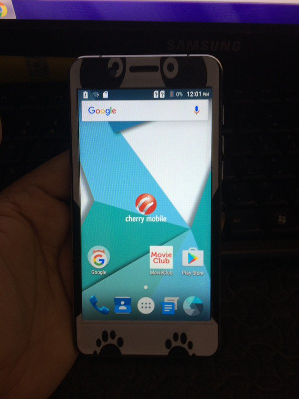

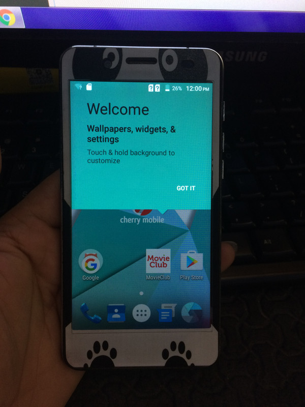

Share ko lang 'tong gawa ko ngayon mga boss.

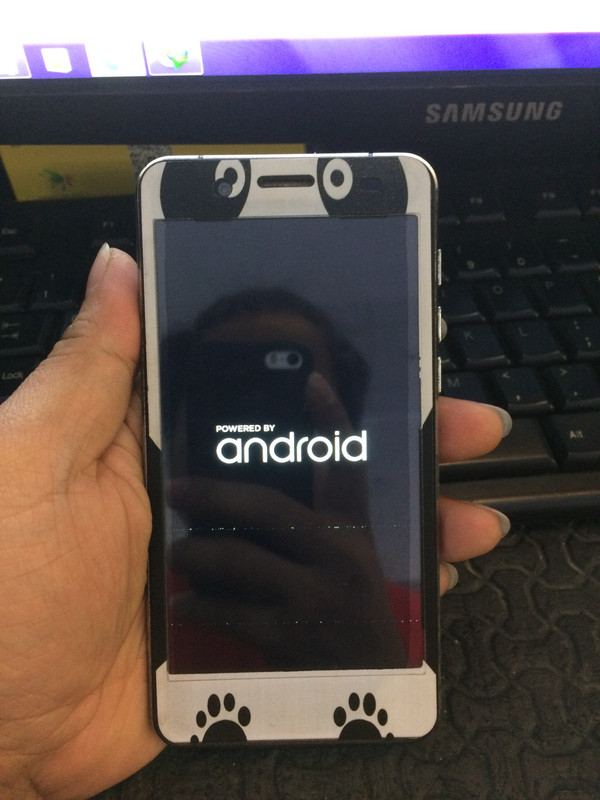

Flare J1S C Hang on logo

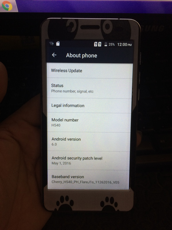

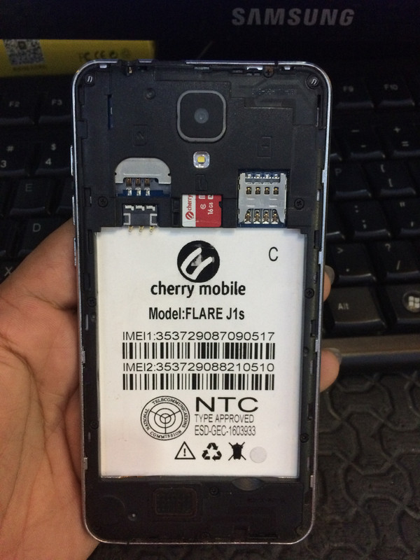

Eto Exact model.
Di ko alam kung may file neto dito kasi wala ako nakita pang dito sa unit na to.Kaya naghanap na lang ako at di naman nabigo.
Credit sa orig uploader ng file

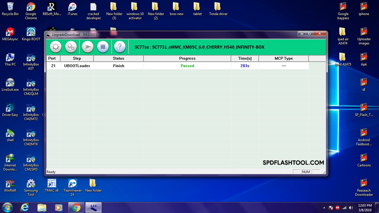

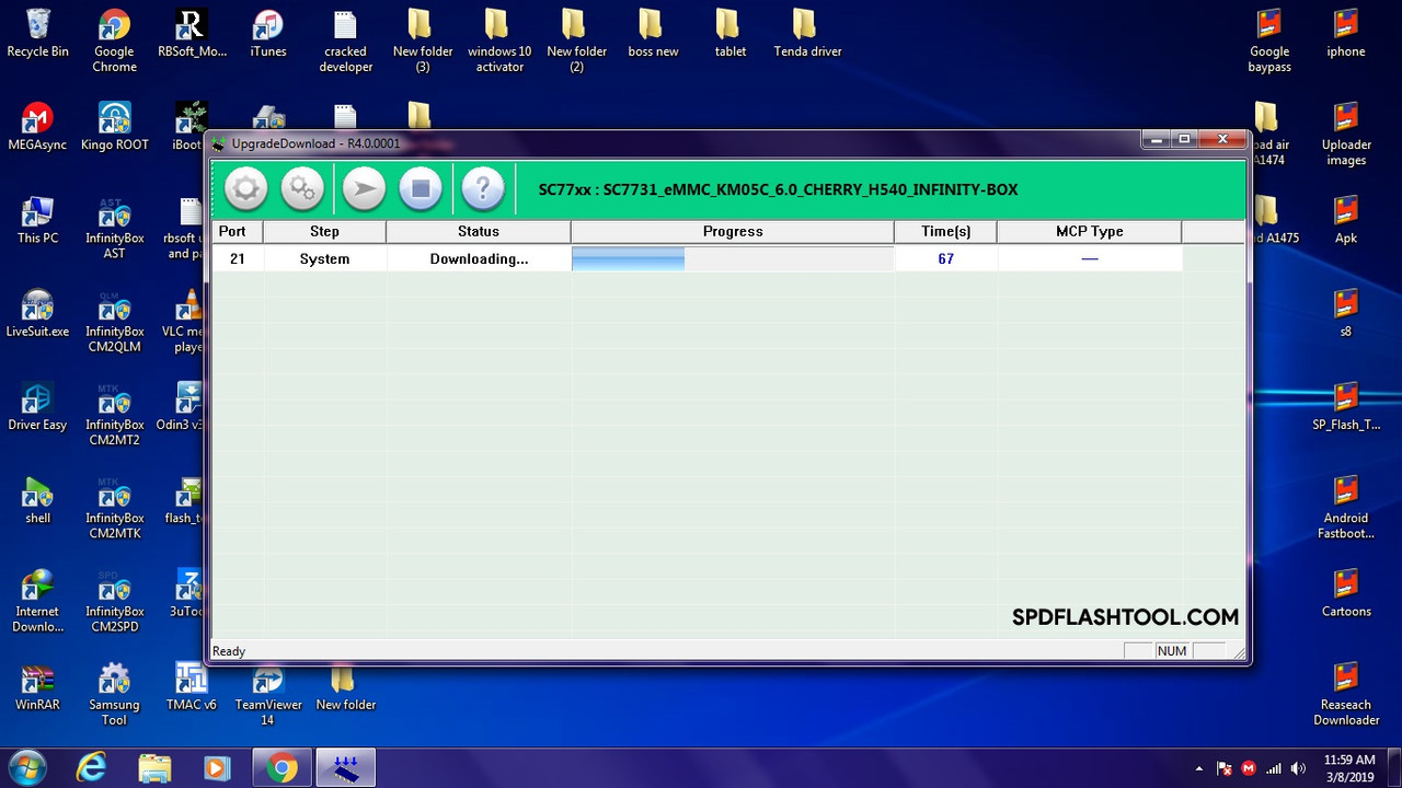

Eto ginamit kung file--> https://www.gsmsolutionph.com/2017/07/cherry-mobile-flare-j1s-c-firmware-stock-rom.html
Pass: yononkoa
Open RD at iload yung file then press volume up and down click start

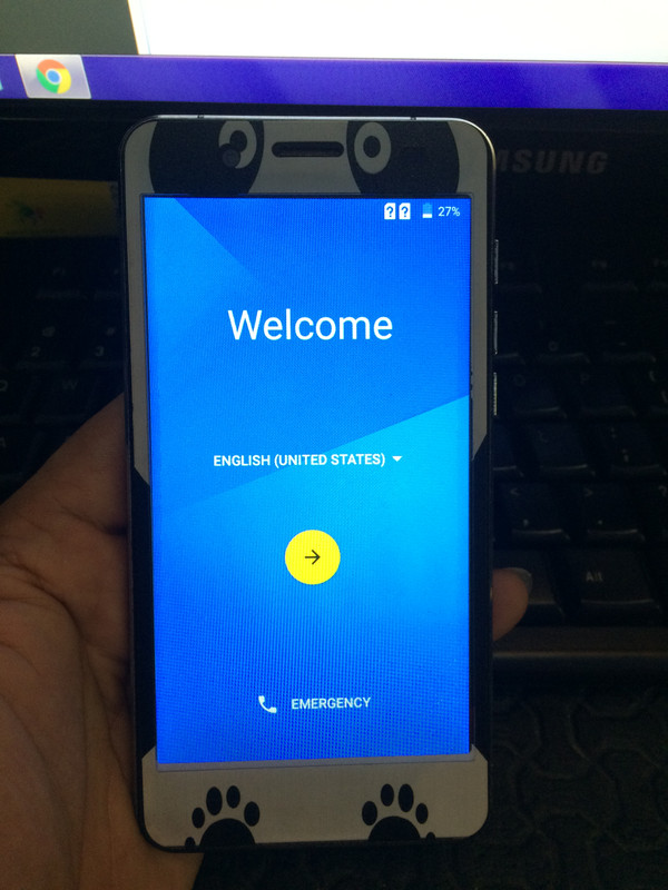

Dalandan sana makatulong
