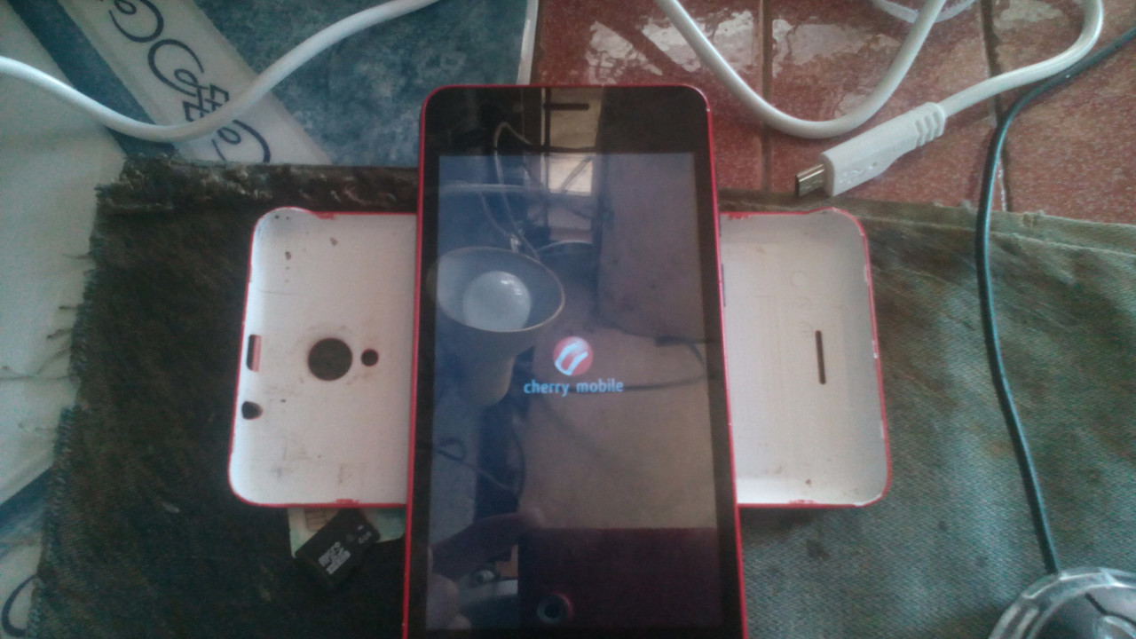

Share ko lang gawa ko ngayon.
Model: Cherry Mobile
Unit: Flare Lite 4
Problem: Auto download (ibig sabihin na Unggoy Virus)
1st step: hanap ng firmware na pangRD (kasi wala akong CM2)[IMG][IMG][IMG][IMG]

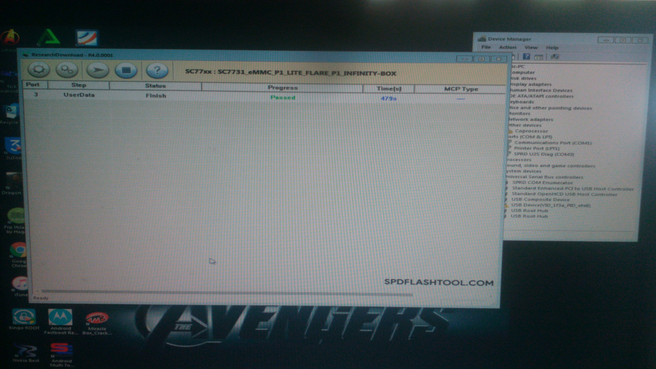

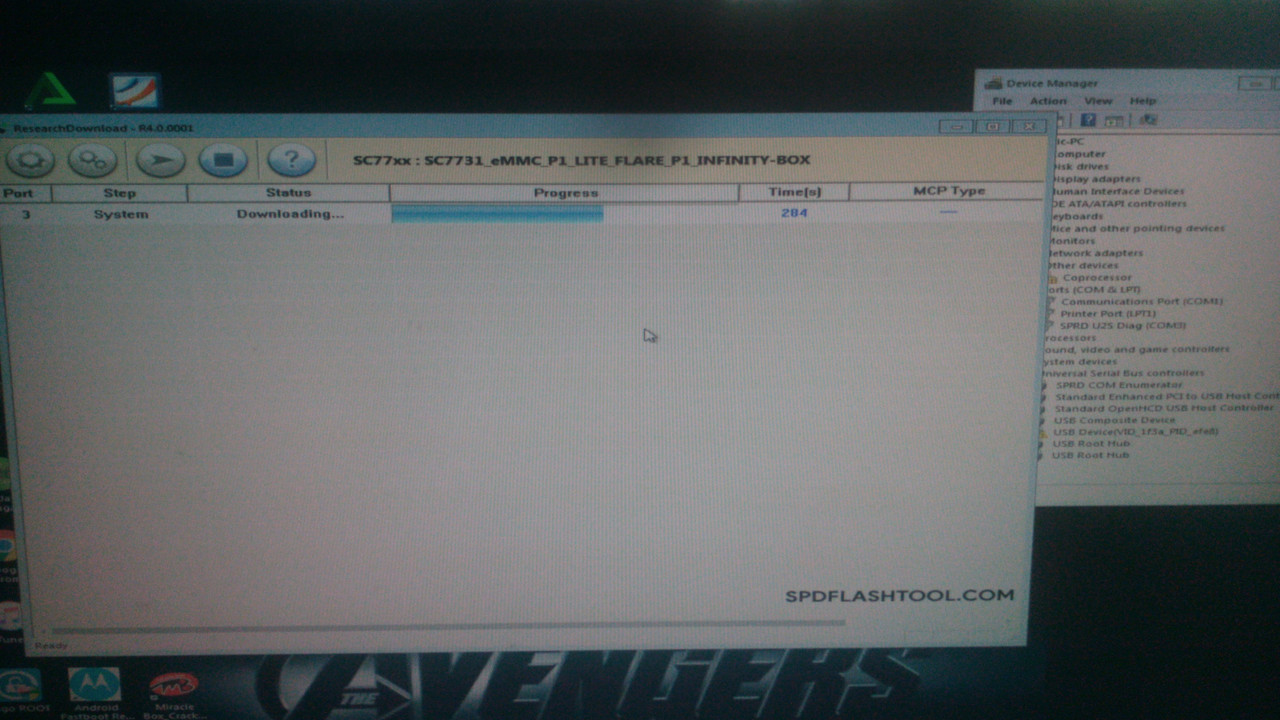

2nd step: open RD tools load ang firmware, click RD setting uncheck all maliban lang sa FDL1, FDL2, Recovery, System, Cache at Userdata (for safe flashing).
lastly click start button dn connect natin ang usb cord sa cp hold v- para magrun ang program. wait till done.
ito po ang ss na gawa ko:
DONE--(l:0(l:0(l:0(l:0(l:0(l:0(l:0
