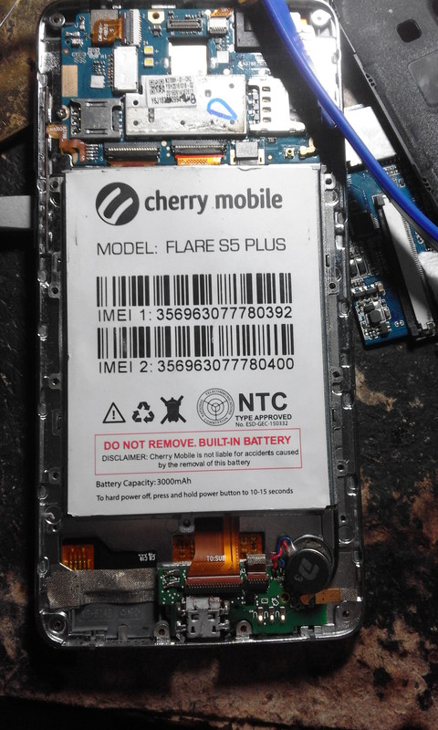

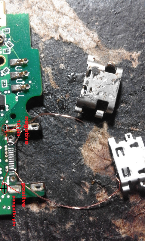

share lang po mga idol C.M flare s5 plus charging problem done convert sa 5 pin port

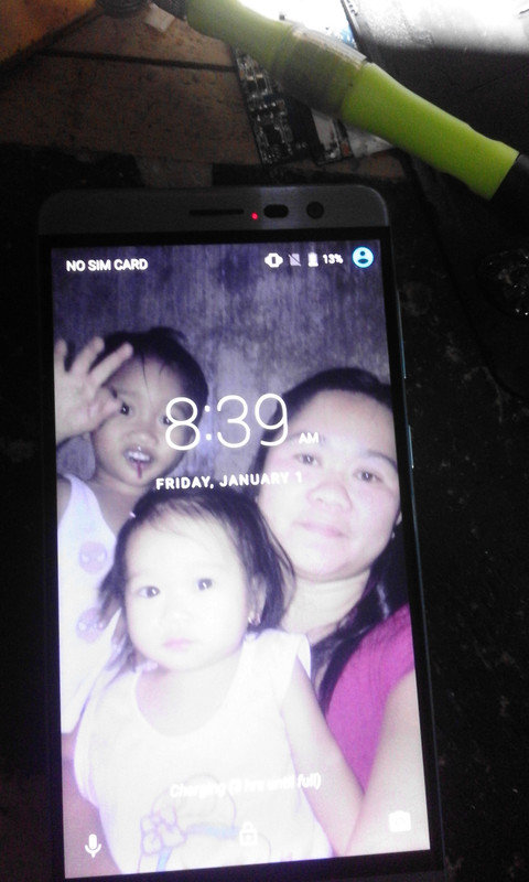

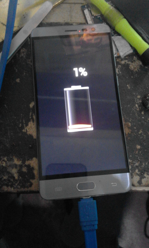

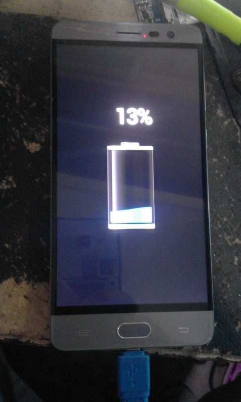

nasunog po ang port sa subra dw init..kaso ala nman po ako pamalit na pyesa kaya convert nlang at pumayag nman c tumer basta magamit lang dw cp nya..kaya linetrace na tau e2 na
td atm hours
at jan na po natatapos...700 petot lang po..salamat sa pag view mga boss GOD BLESS po

hehehe papalitan nlang ulit ng akma tlga sa unit nya na charging port..cgrdo nman ako na sakin babalik ulit un pag nasira nman ang software..sayang kc 700..saka paliwanag ko nman sakanya about dn sa convert nag ok nman xa..tnx boss
