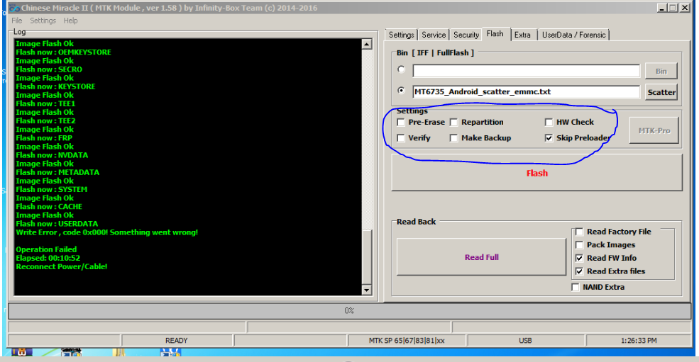

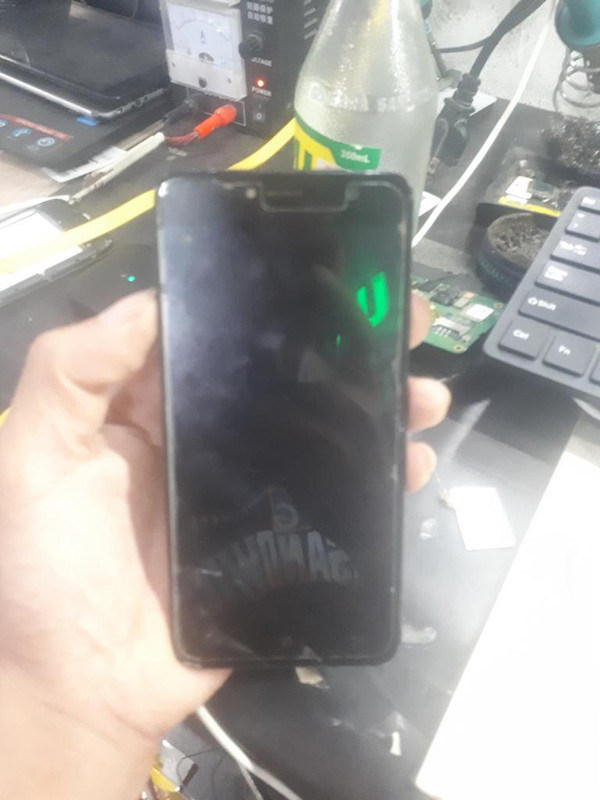

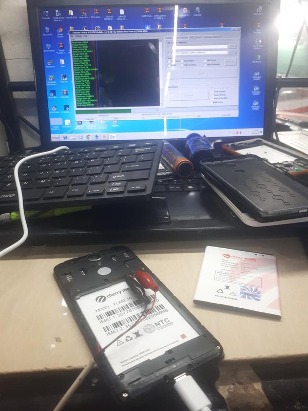

share ko lng gawa ko kahapon mga boss flare s6 dead pero detect pa sa pc..medyo mahirap din sa flashing ito laging error,kaya sundan nlng na nasa image
dapat skip preloader lng ang nakacheck para tumuloy sa flashing..

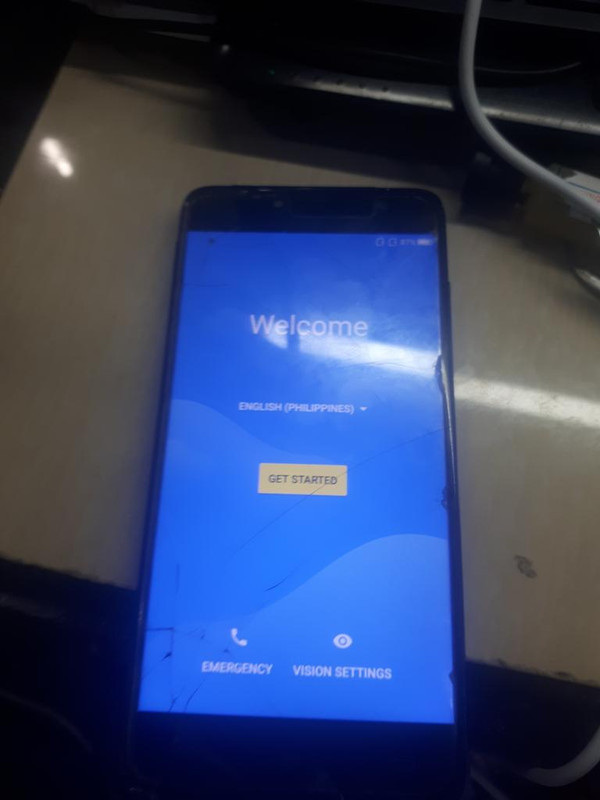

my error sya sa userdata kasi walang laman ang file..pero buhay ang unit
