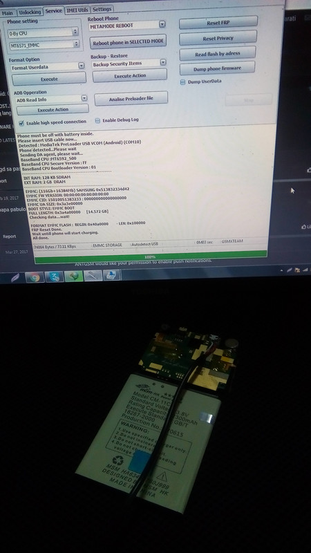

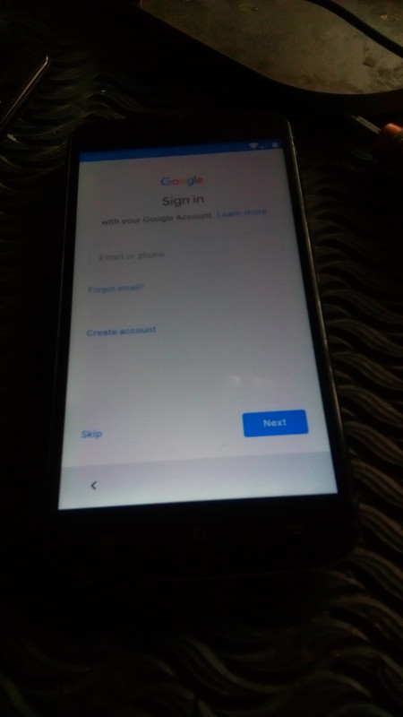

password ang problema after hard reset naghanap ng google account try ko magsearch dito at sa youtube may tricks pero ang masaklap open pattern ang charging pin at yung isa namang tricks using recently use pero isa pang problema ayaw rin gumana yung touch ng recently, home, at back kaya masaklap kaya tsinaga ko nalang

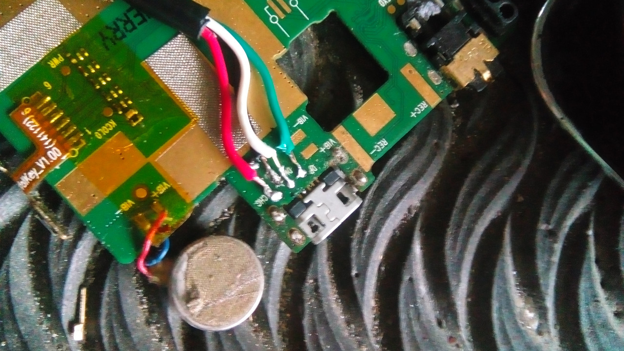

at ito naman yung way na ginawa ko using nck
kumuha ng micro usb chord at gupitin
