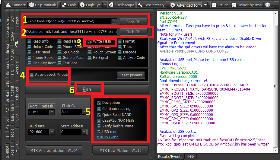

Hello mga boss share ko lang po Cherry Mobile Life hang lang sa android ang status...(diko ko nakunan ng picture yung phone wala po kasi akong camera)
Pag flash ko kasi sa volcano hanggang ganito lang siya...
Analysis of USB port,Please insert phone USB cable.
Connecting...
CPU TYPE:6572
Hardware version:CA01
Software version:0000
Boot downloading complete!
solution:
pakisundan nalang po yung larawan..
at pagkatapus ng flashing... wipe cache at wipe data then reboot... salamat po pala sa file dito FIRMWARE DOWNLOAD CREDIT TO vimbo27
