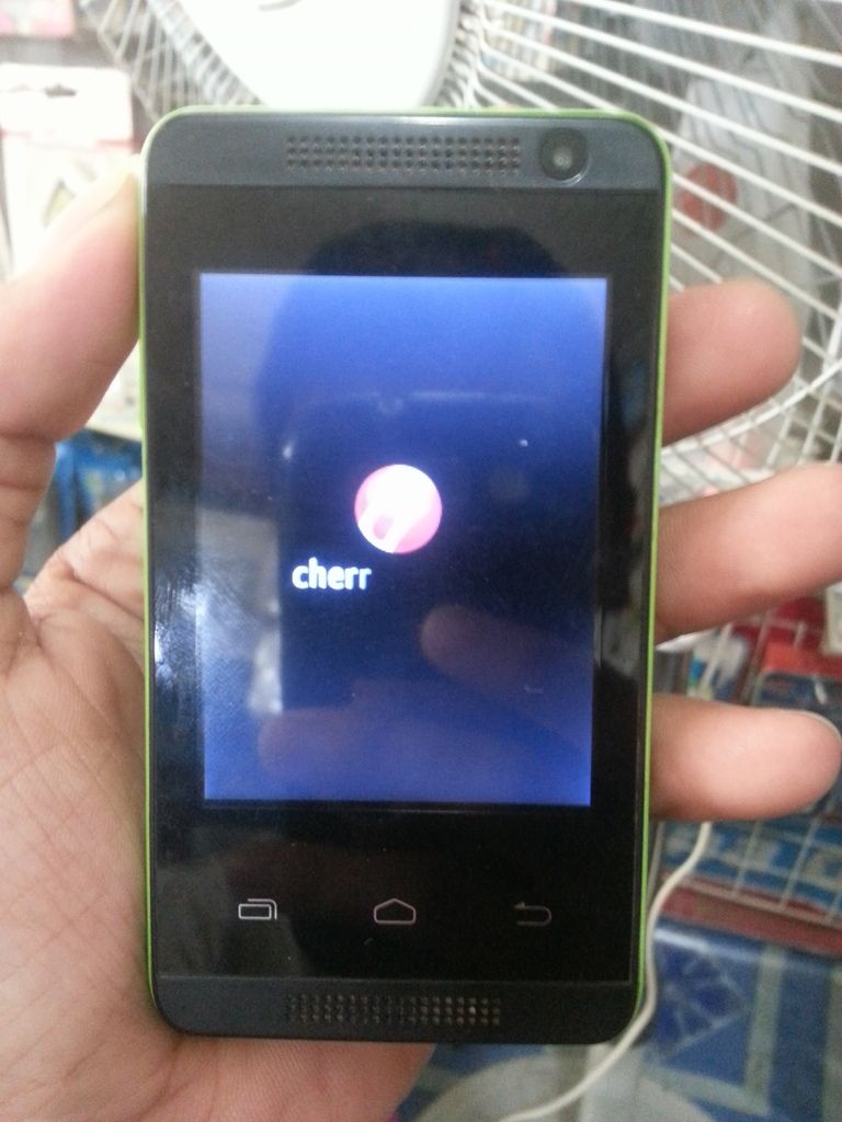

history: bigla nlng daw ng hang kaya naisipan ko flashing.

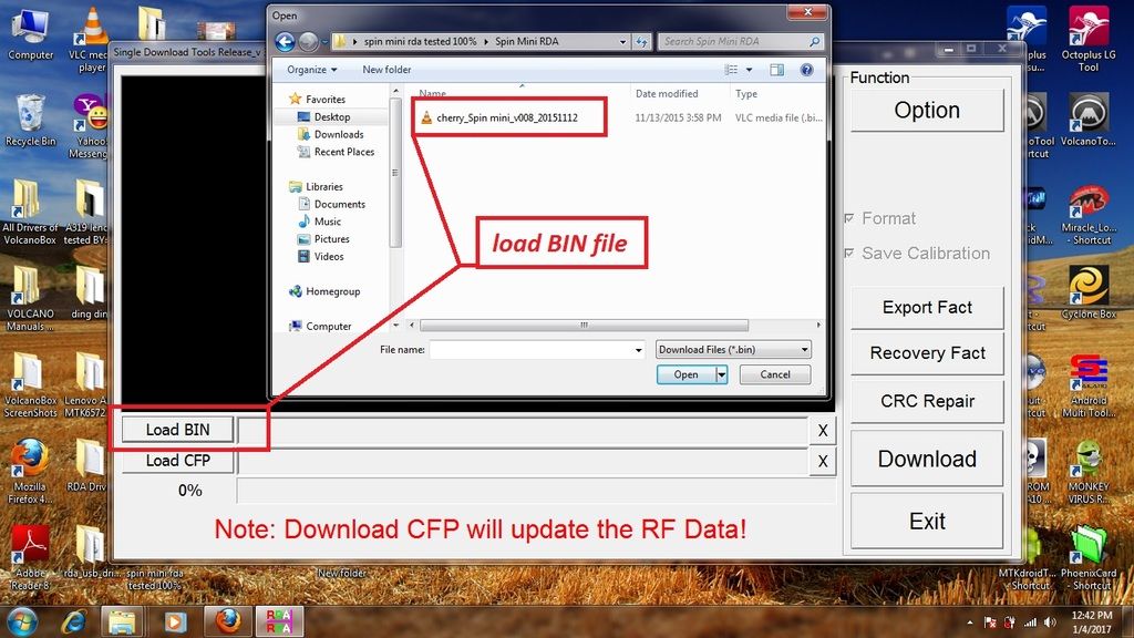

first step download this RDA flasher and kasama na firmware ng spin mini..
spin mini rda tested 100% - Download - 4shared - keyven puno
second. see my screen shots below..
load bin file

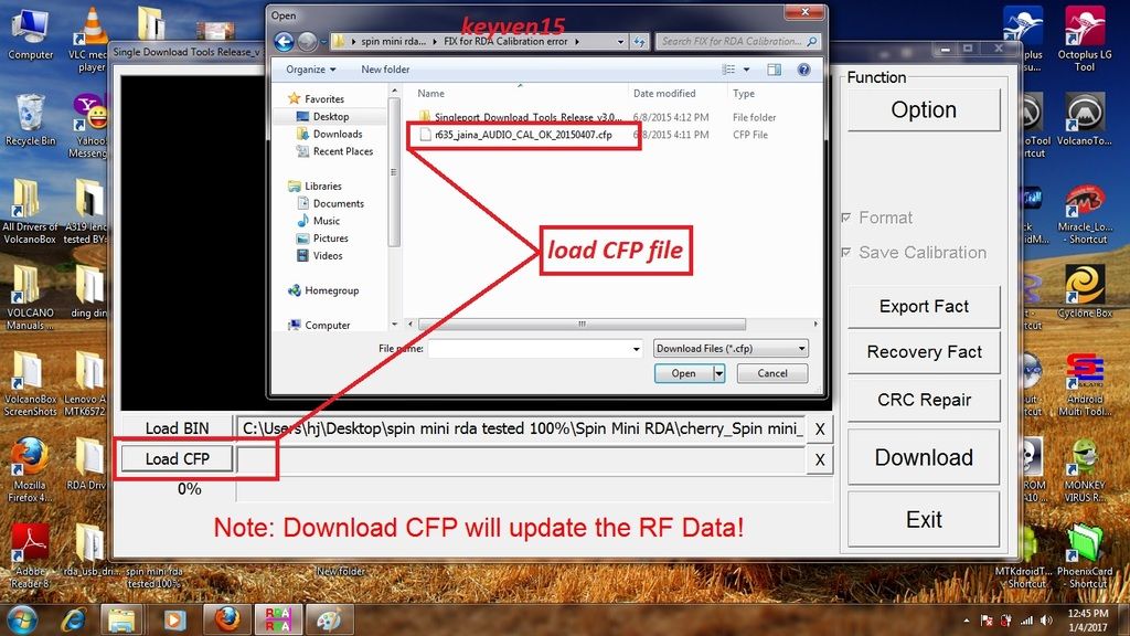

load cfp file

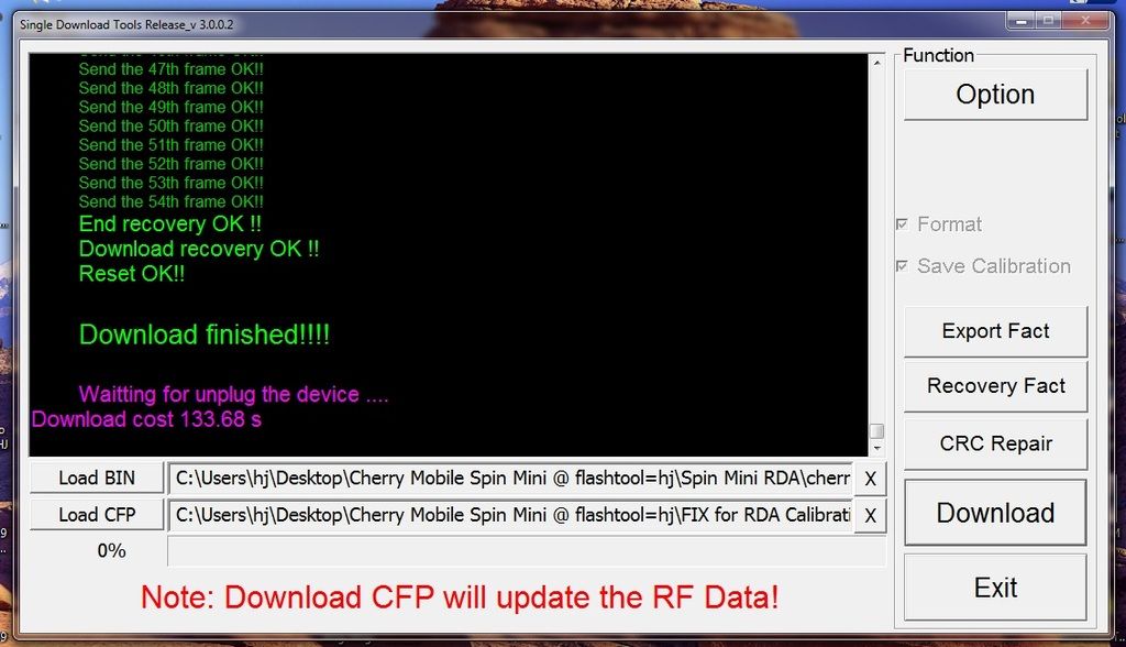

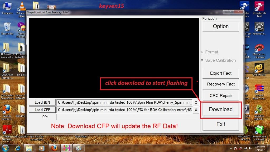

click download to start flash and wait till finish..

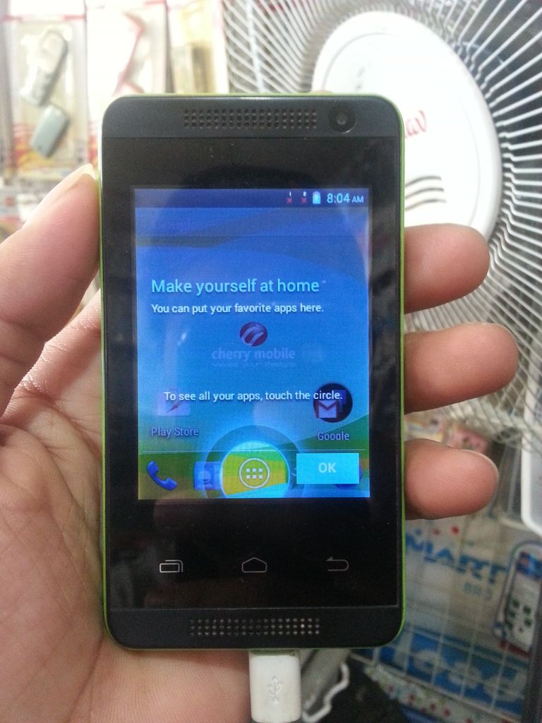

done...
done tnx for viewing....

pano ma detect una pindutin ang up down na volume control tapos salpak ang micro usb cable
makikita mag hahanap ng driver
pag okay na driver saka pindutin ang download botton... oaya na sapul agad
wow! hirap mag pa detect sa wakas nahuli rinn
sa mga nag tatanong paano mag pa detect pres lang ang volume up and power on, din salpak usb
