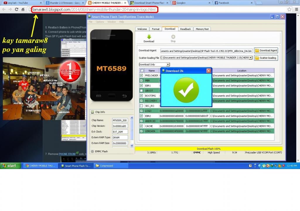

ito na po ang screen shot

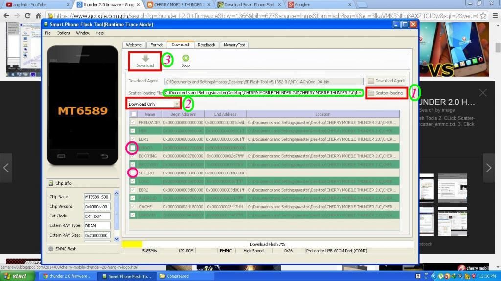

check muna natin ang pagkasunod sunod..
tapos salpak ang unit hold volume down or up..

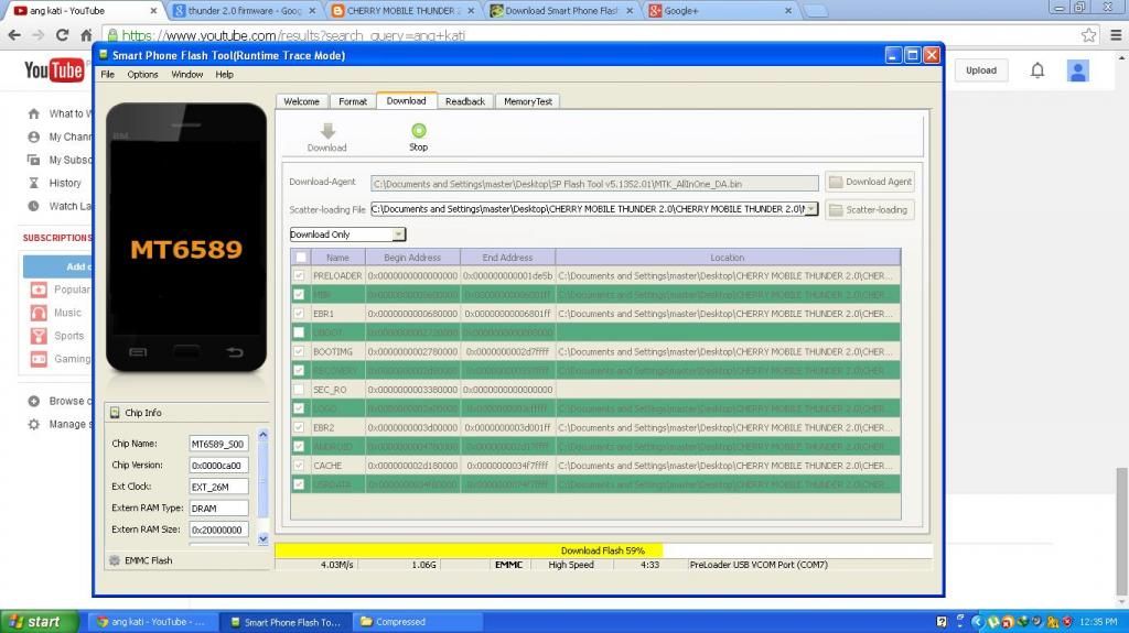

ito na po yan.. tatakbo na ang reading bar
hayaan lang natin.. medyo matagal yan at pag ganito na..
ok na po yan..

tested ang firmware ni co alexan 100% complete with IMEI basta pag brows ng firmware sa SPFT tools wala ng babaguhin flash the firmware without uboot ang secro. para hinde mawalan ng baseband.
ganun pala dapat.. nakalimutan eh..
