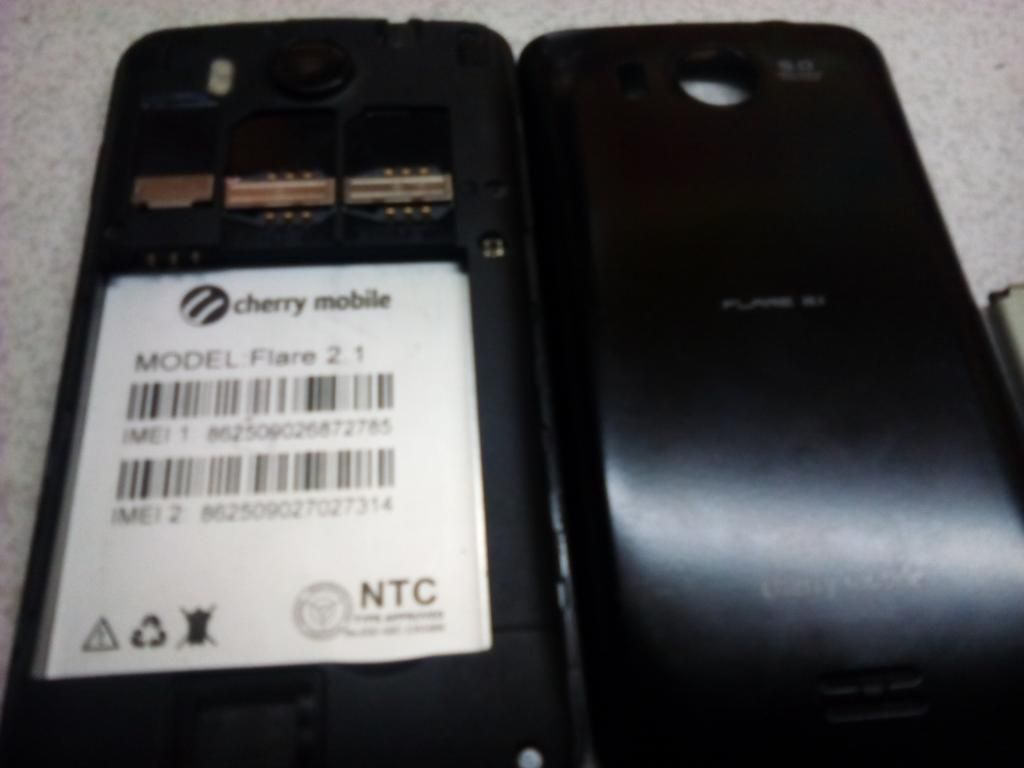

Flare 2.1 No Power and Vibrate lang sya pag ni try mo POwer on..

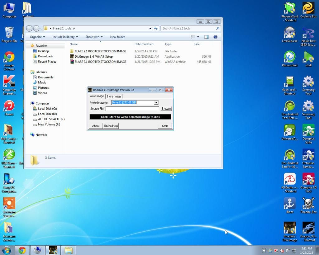

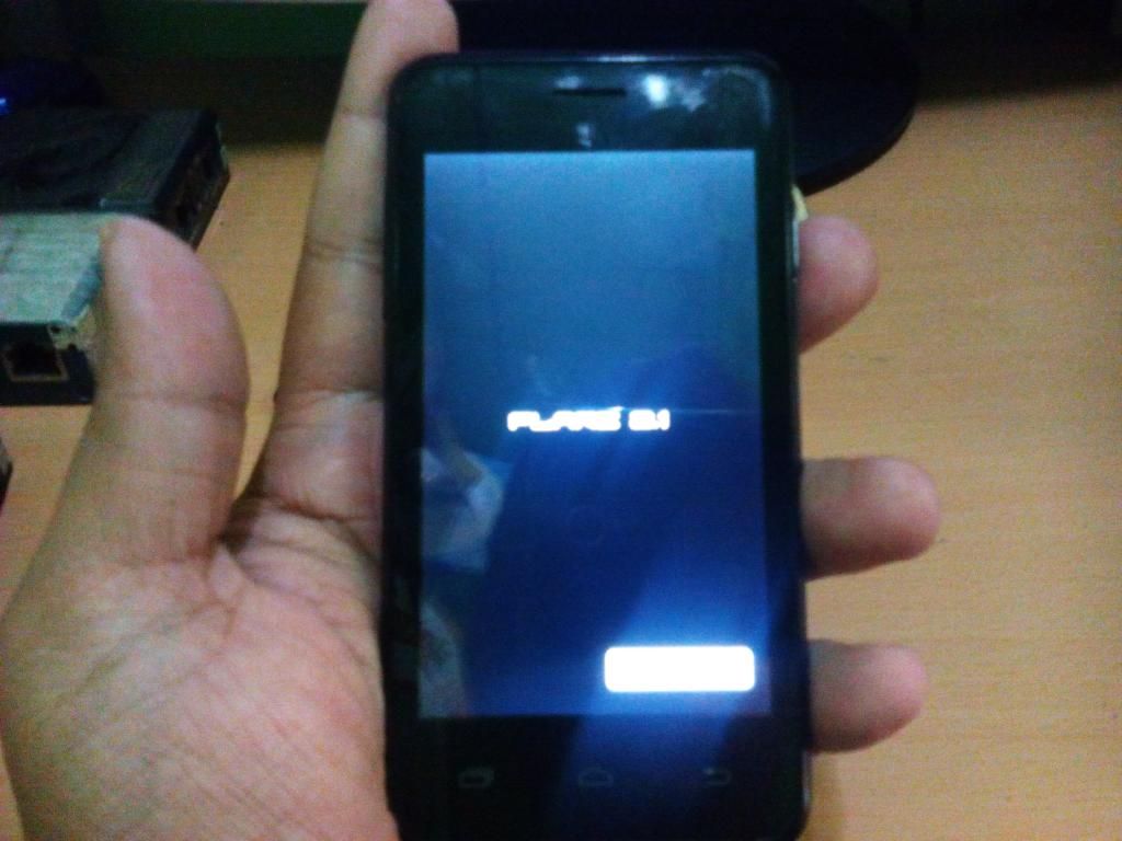

Done by Flashing sa Roadkill..
Flare 2.1 Tested Firmware
RoadKill Flasher
How to Flash using Roadkill:
Download nyo muna ung Firmware ng Flare 2.1 at si Roadkill
Kabit nyo sa Pc si Phone basta detected pa sya ng Pc at pag check nyo sa my Computer ng Pc nyo is merong Detected drive pero pag ni Check Properties is Walang Count kung ilan space kaya pa ni Roadkill buhayin yan..
Install Roadkill after installation Check nyo sa Desktop nyo si raodkill and open it.
Open roadkill [ ito pinakang importanteng parte ] siguradin nyong ang pipiliiin nyo sa Roadkill is Physical Disk 3.61..
Ingat kayo sa pag pili jan sa Roadkill ng Drive na Write nyo ng Firmware once na drive C nyo na write flash nyo maaring mabura Os ng PC nyo..
nice one amo conggrats, panu po ba malalaman ang tamang write image sir any idea po
salamat sa share boss......................................
boss panu malaman qng anung drive ung nka connect na phone sa pc kc iba ung letter sa roadkil tpos sa pc...sna may screenshoot panu iflash
dipo ba pagload nyo may counting ung pagload ng firmware..at lage po ba Physical Disk 3.61.. ang physical ng bawat pc.. ncra na kasi minsan laptop ko pa upload naman ng whole procedure sir.. salamat
