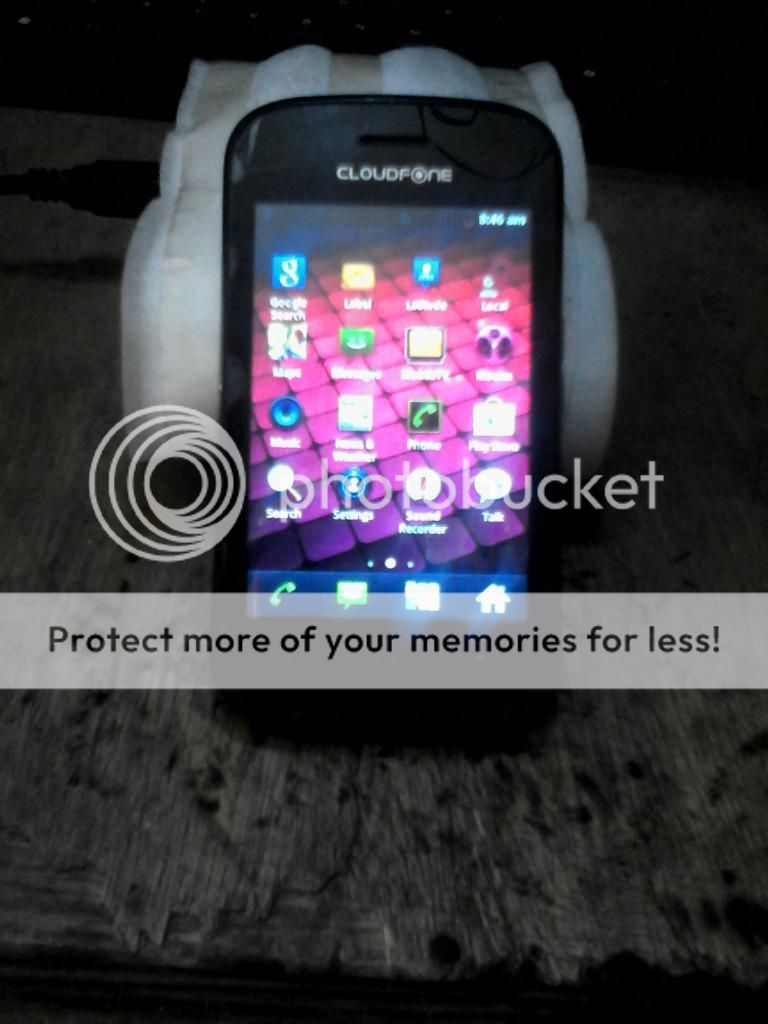

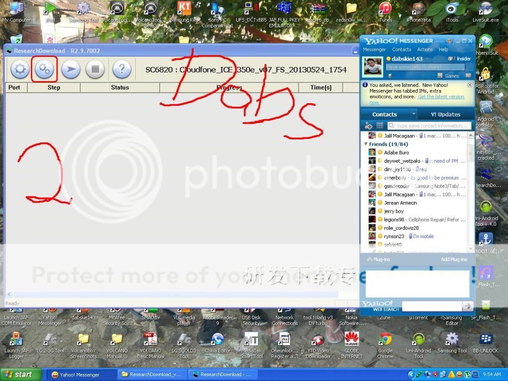

good day day mga idol share ko lang tanggap ko ngaun. CLOUDFONE ICE 350e MODEL hang on logo pag ino open
na try kona rin sa hard reset ganon parin hang parin xa kaya flash ko xa sa free software
ito ang unit nung dinala skin pabalik balik lang sa CLOUDFONE

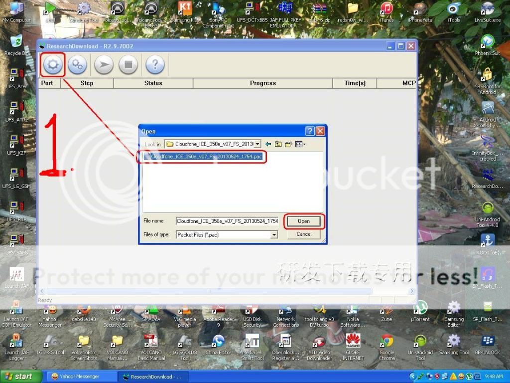

at ganito nman sinundan ko

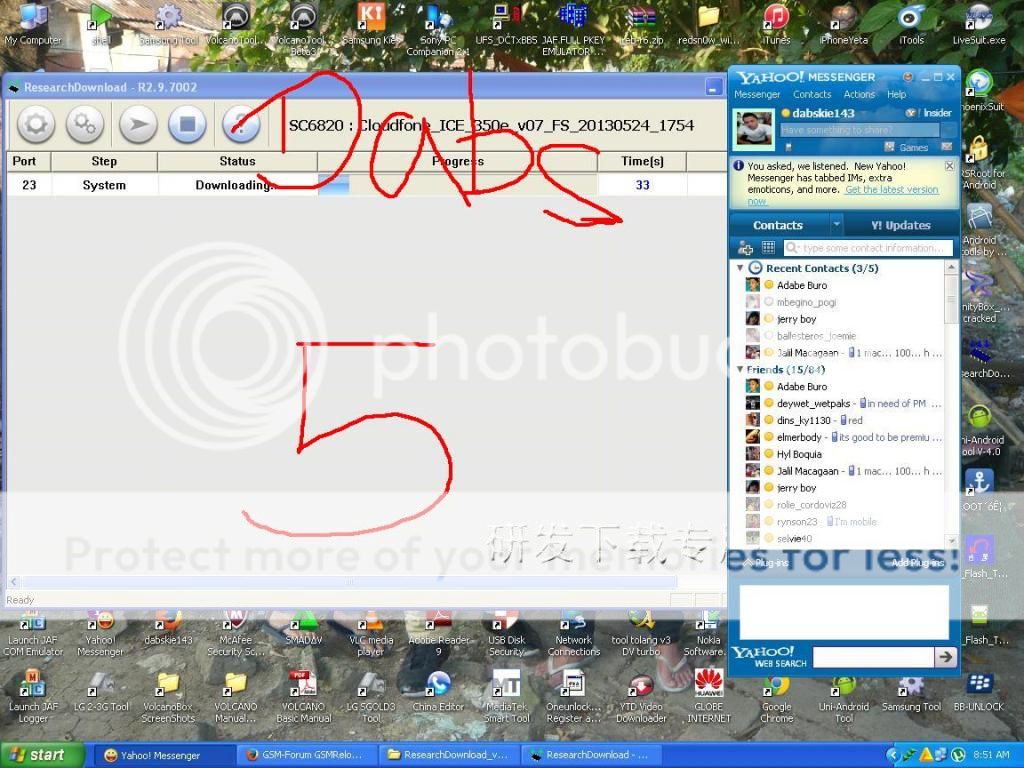

open ko ResearchDownload_ver_2.9.7002

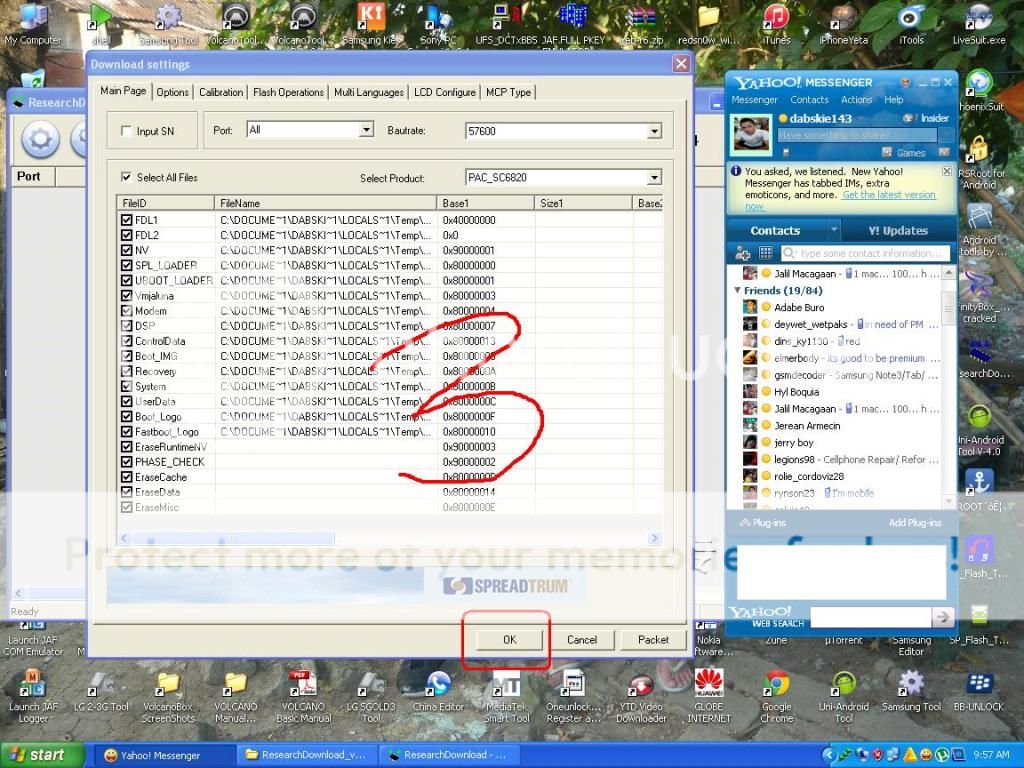

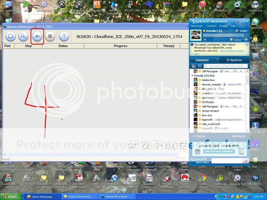

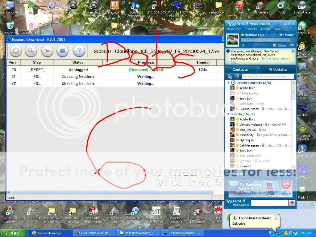

off ang cellphone press vol.down at salpak ang USB cable pang 5310

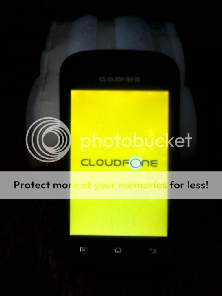

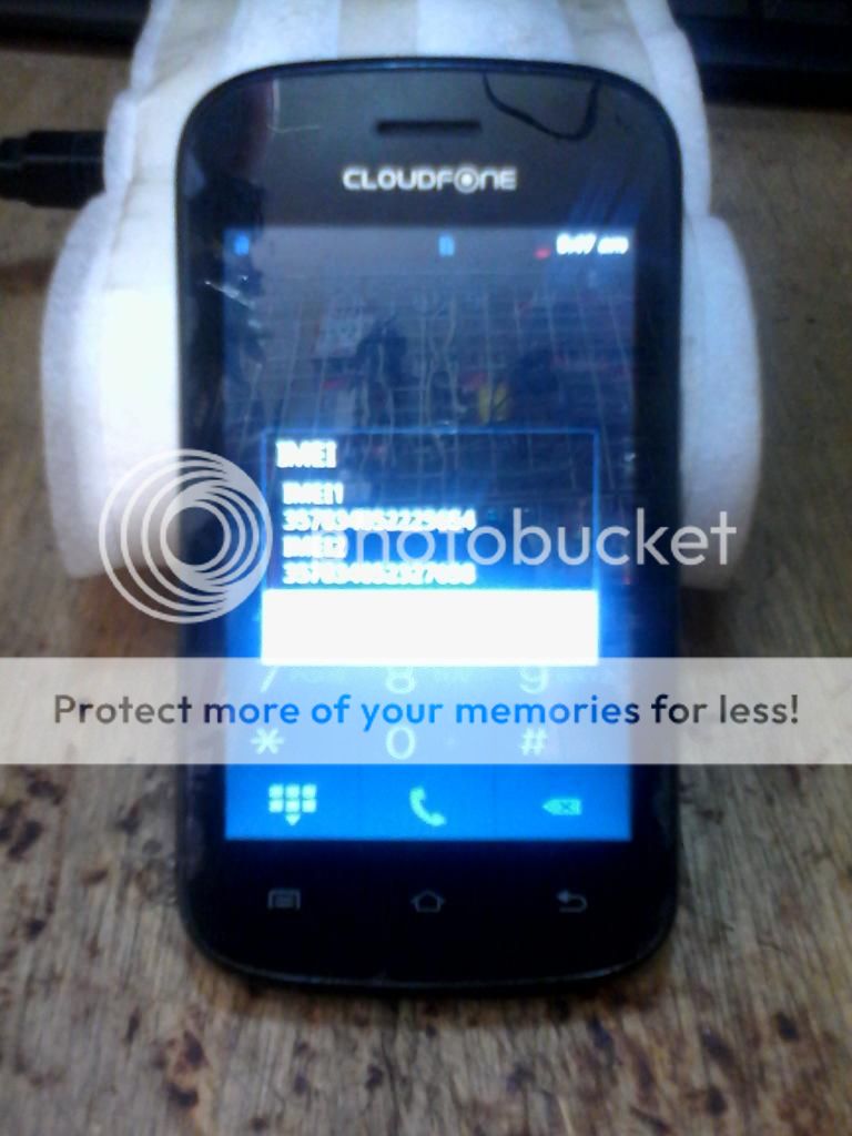

done na. ito ang unit ok na hndi na xa nag hang

salamat boss sapol ang logo ok naman ang wifi
boss sablay sa akin d na nag touch sa akin ngayon...
tapos hanggang 97 sec lng pero passed namnn
