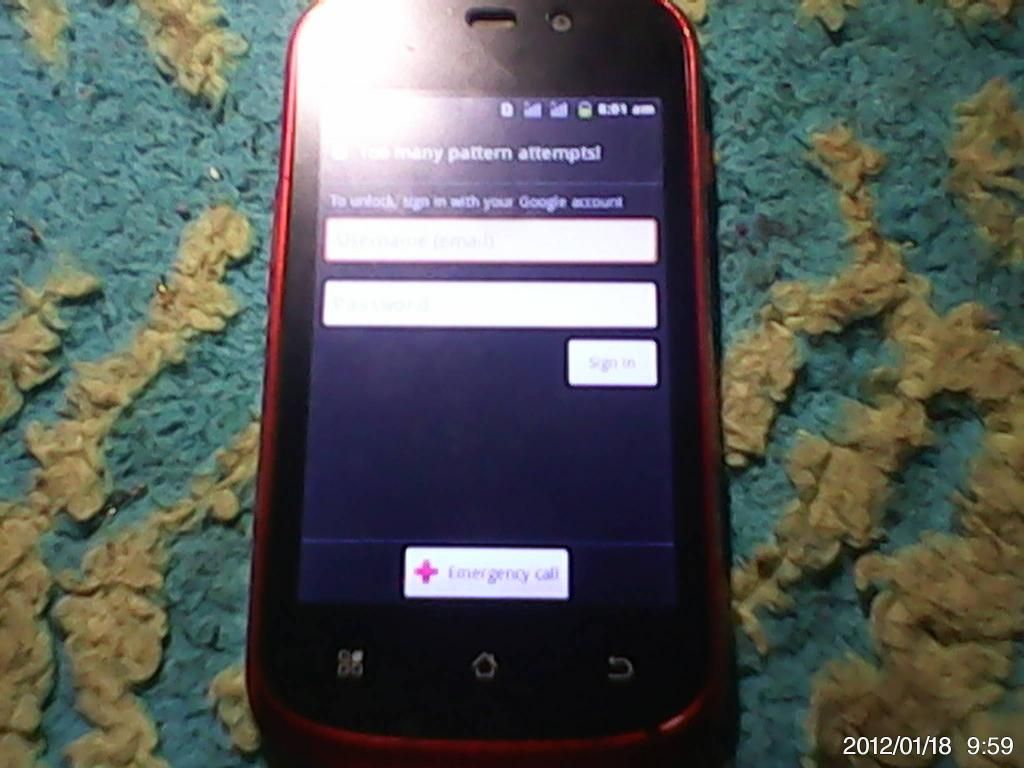

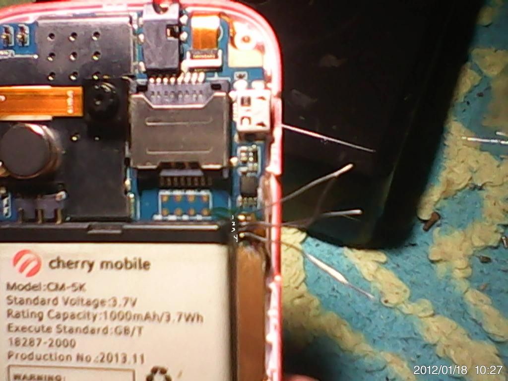

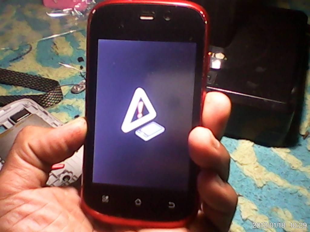

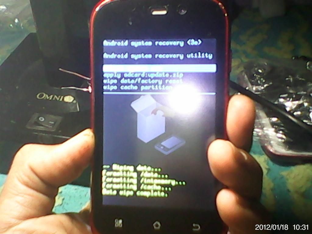

share ko lang po CM Bubble TMPA problem,try ko hardreset ayaw pumasok sa recovery, next try ko flash sa RD ayaw din maflash unit di madetect ng software,lagi lang nagoopen unit, kaya next ko ginawa baklas unit at check ang volume key, buti na lang di me nagkamali may tama yong volume key katya di ako makapasok sa recovery at di ko maflash unit, ito po next ko ginawa para ma wipe unit....
TMPA
led jumper sa volume key

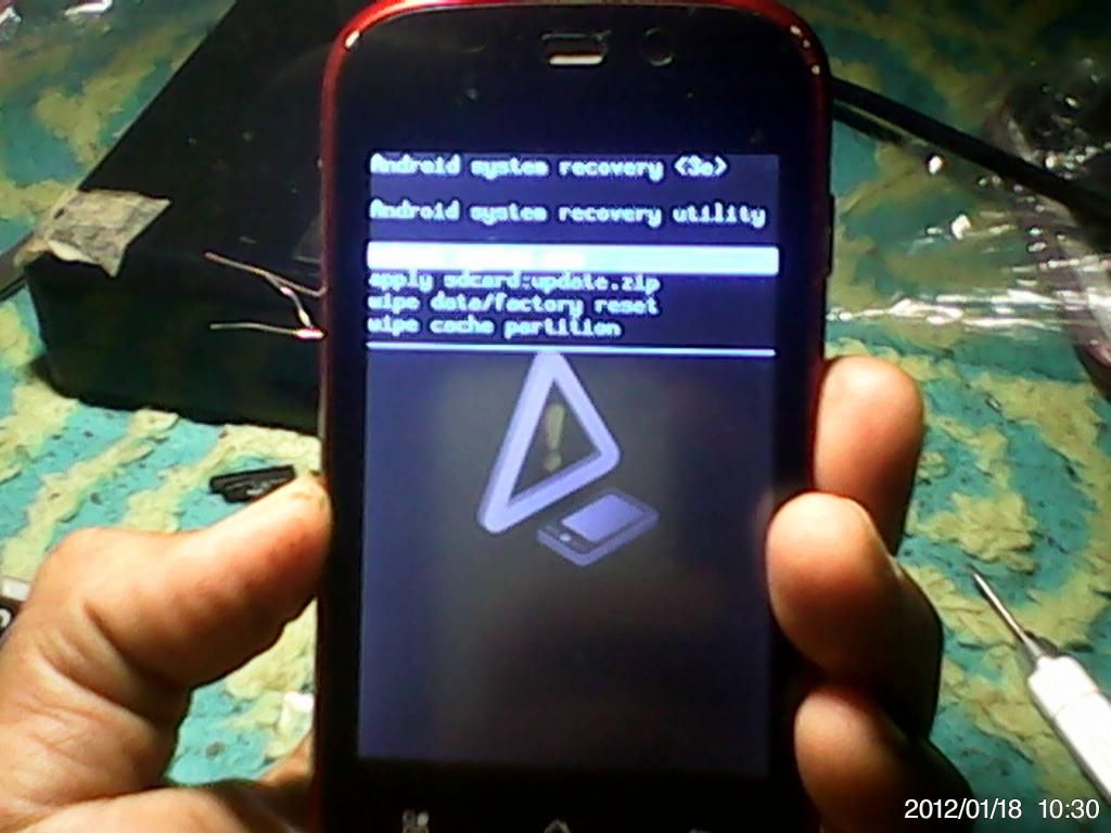

pinagsama ko led 2&4 para pumasok sa Recovery

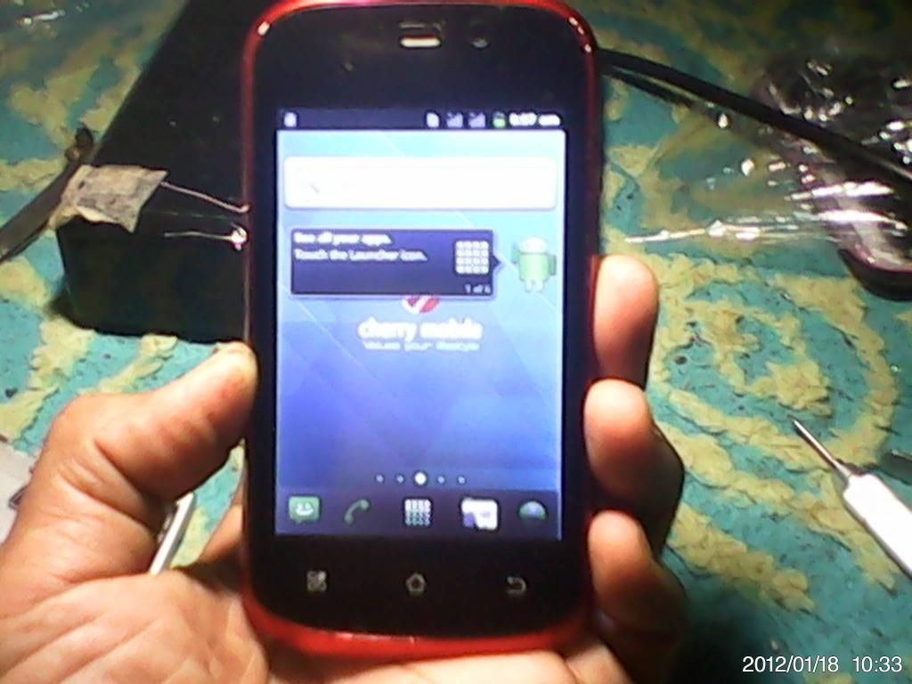

Done
