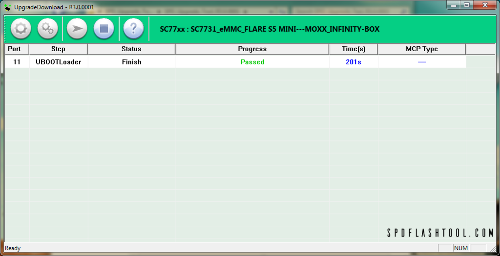

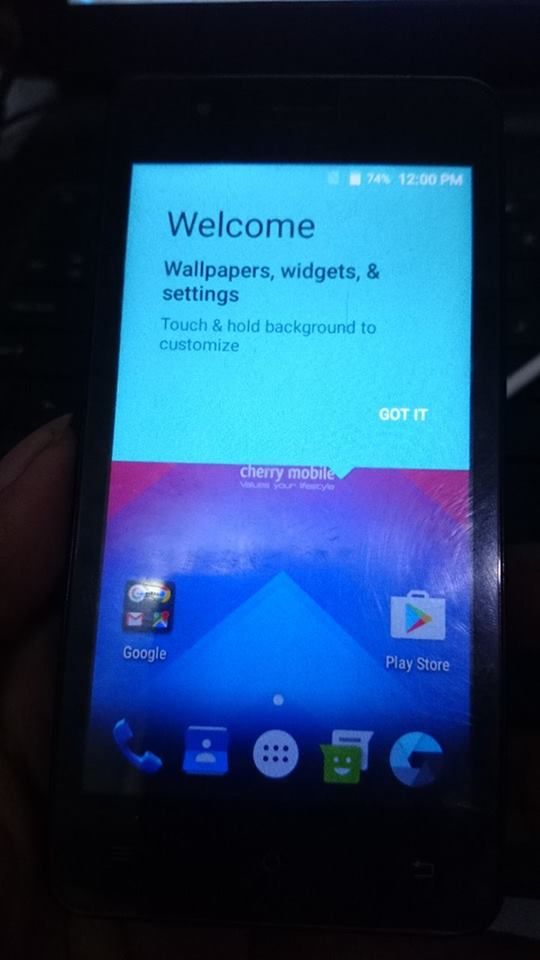

Problem ng unit dead na ng binigay ni tumer...
bigla nlang daw namatay... kaya try ko salpak sa pc at detect pa nman cya...

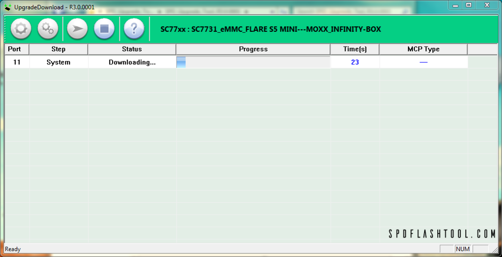

Kaya try ko flash using cm2, pero bootfailed...
Try uli ako ng ibang tool at di nman ako binigo...
Success...
Ito yung FW.
