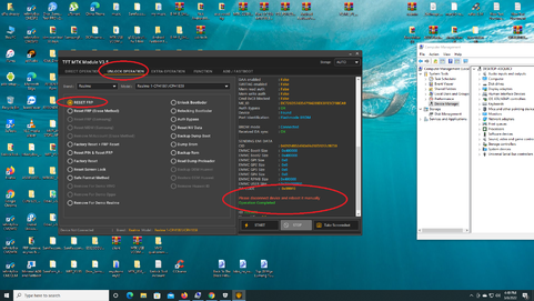

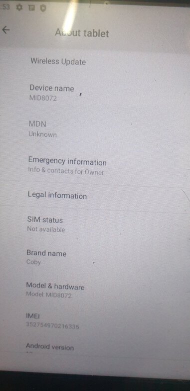

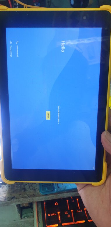

share ko lang ito mga boss
dala ni tumer na reformat daw nila pero hindi na alam google account
sa cm2 dongle ko sana tirahin kaso expire na cmt ko
kaya nagbakasakali ako sa TFT MTK crack at hindi nMn nabigo
procedure
1.OPEN TFT MTK
2.click: UNLOCK OPERATION
3.Click: RESET FRP
4. Click: START
5.hold volume up and down then insert usb cable

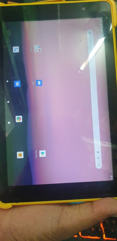

antayin nalang hangang matapos
view nalang po SS ko
salamat po naway makatulong
