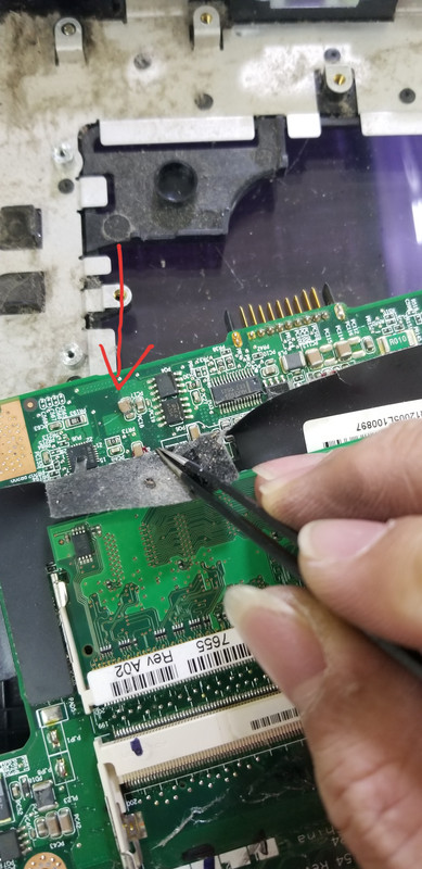

Dell inspiron lapton no power dala ng tumer
1. Check muna sa ibamg charger... no luck

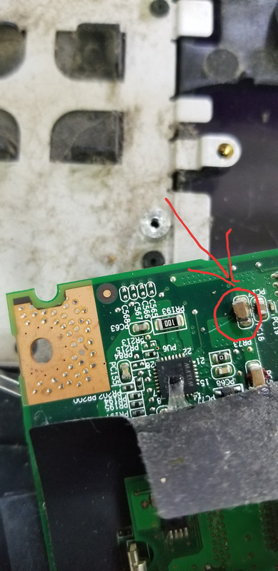

2. Tester ko yun shorted..
3. Baklas ko then check posible shorted.
Then ayun kita agad
Try ko remove shorted caps.

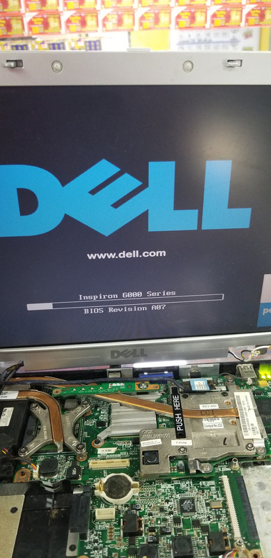

After nun. Try ko na i-on, BOOM!
Tuwa na si tumer.. sana makatulong mga master.
