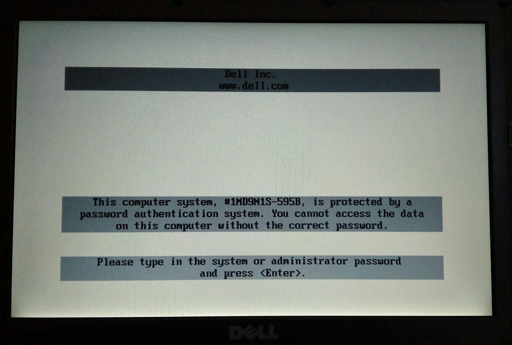

eto po ang problem
tia
Open laptop, Locate bios point and disable.
tried ko na po f2 f12 f8, di po pumapasok jan parin po ang punta nya
Anong model number ng laptop dell boss?
hulaan mo pass: after 3 or 5x may lalabas n hash value ng pass...
hanap k n lang ng pang read ng hash ng bios
nag try na po ako, after po ma enter ng password nag ooff naman po sya

boss napstersnook pumasok na po
using this
Dell from serial number d2dg4uvg
ano po next step?

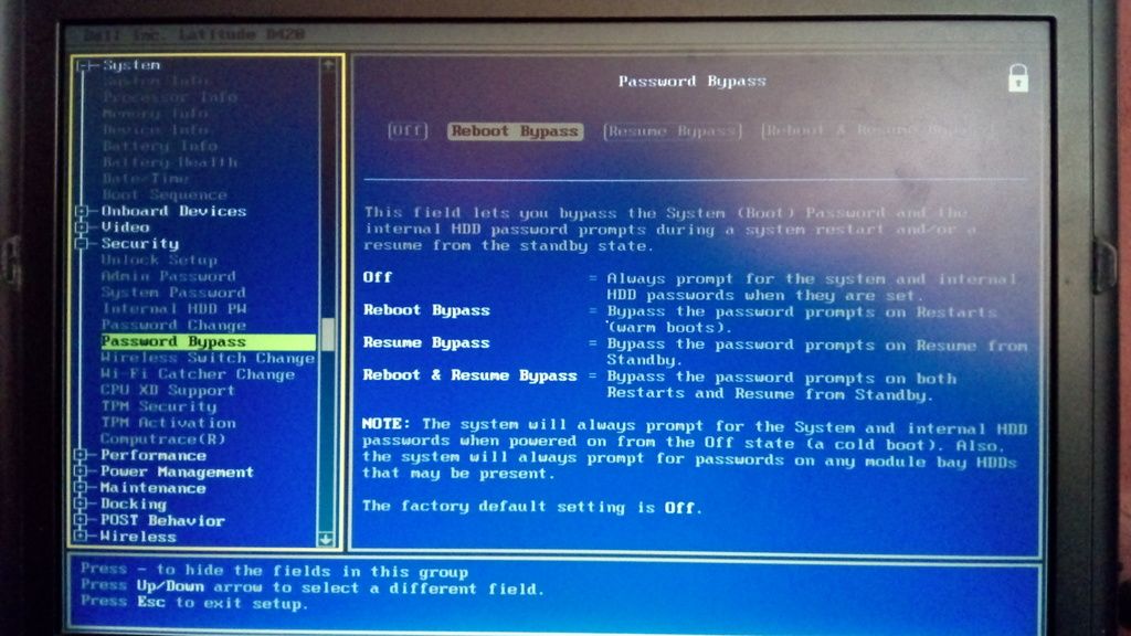

Sir try mo po mag boot sa bios using F2 yan ang madalas na bios key ng dell computers... tas i load default or set default mu ung bios... or if not find mo ung password on boot or ng bios then disable it using the master password. at this point no need na mag hardware solution since pumasok nmn ang master password.
You can also post screenshots ng bios tabs so we can assist you better po. iba iba kasi ang options ng bios for every version and model ng laptop so please post screenshots if kaya.

ok na po press f12
tapos enter po d2dg4uvg bigay ni boss @napstersnook
tapos pasok sa bios setup
select reboot bypass
then exit and save
solved
