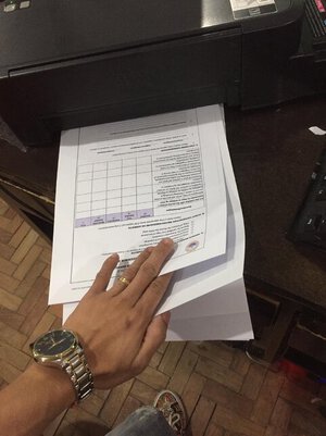

EPSON EPSON L120 => While during Printing MULTIPLE Paper Feeding and kakainin at lumalabas;

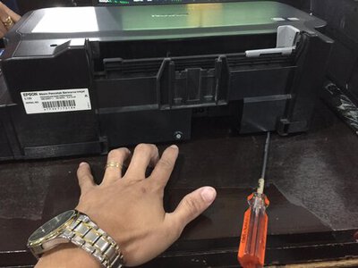

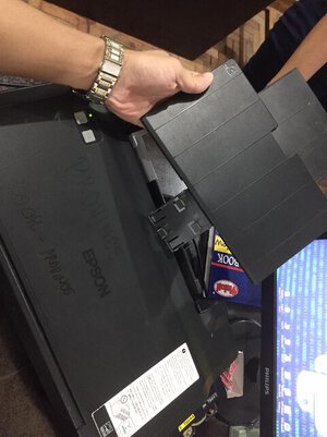

1. Remove muna ang paper stand/paper guide para hindi mabali;

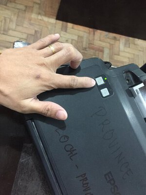

2. Turn off Printer;

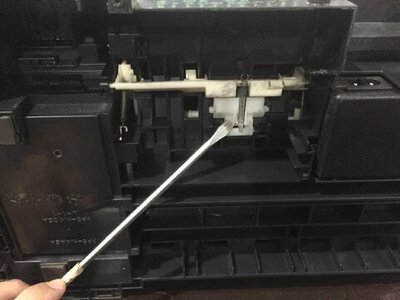

3. Remove isang screw lang sa likod;

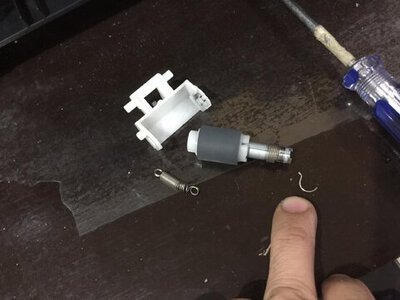

4. Detached lang ang cover, ang remove spring and the paper slider/roler sa gitna;

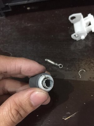

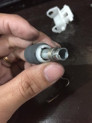

5. Check nyo sa loob if may bali..yung UNIT na hawak ko kasi may bali and yan ang dahilan kada marami na ang paper feed kasi maluwag na yung nakahold sa slide...
6. kaya gawin nyo lang use pliers para macurved niyo ang hard spring at syang gawing stopper;
7. balik sa white tray si paper slider/roler..and also the spring attached ulit;
8. Done and NO MULTI-PAPER FEEDING na;
