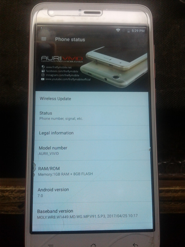

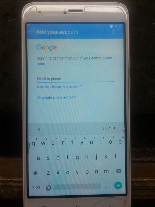

Share lang mga ka antech ulit,diretsuhan na in short FRP problem ang unit,sa 1st pic ko kung napansin nyo add account na yan kasi di ko napicturan agad nung nahingi ng google account after remove na yan.

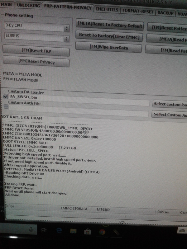

dahil 7.0 sya need ng DA file,buti meron ako naka save(credit sa may ari) try ko muna cm2 di kumagat,kaya sa nck dongle pro ko naman sinalang..
pasensya ulit sa pic,nasira kasi pang ss ko na file kaya cam muna ginamit.
open nck dongle mtk punta sa frp tab,isalang yung custom loader o DA file,then hit reset frp,ilang seconds lang done na yan
DONE.....FOR REFENRENCE ONLY YUNG FILE DL NYO KUNG NEED NYO NASA BABA,AT ANG PASSWORD NAKATATSULOK NA
