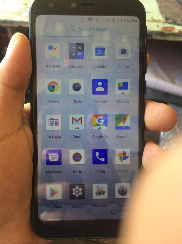

Nais ko lang ibahagi sa inyo mga Master Cherry Mobile Flare J2 2018 Pattern and Frp Problem
Phone Status ;
Pattern and Frp

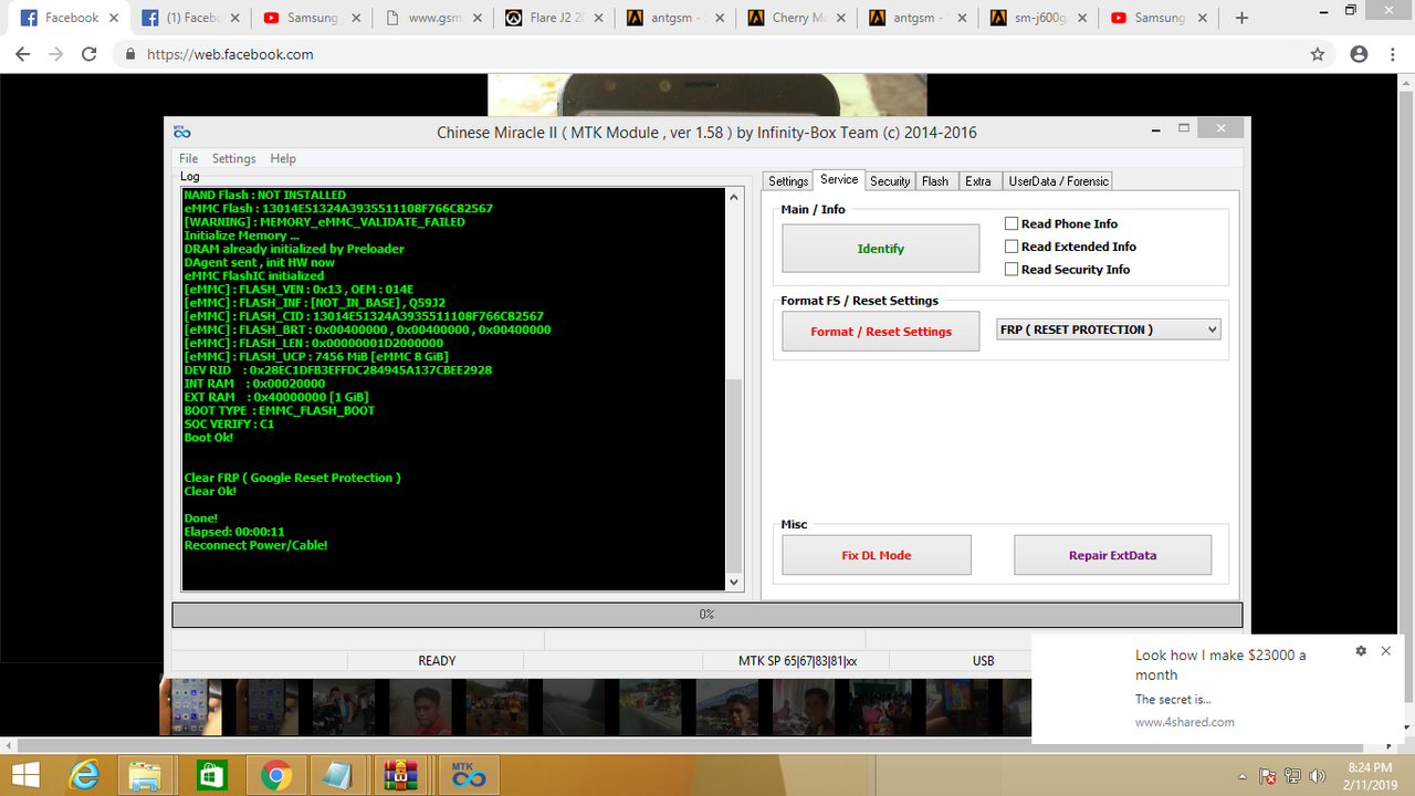

Action taken:
Firts kung Ginawa Reset muna ang Pattern ,Hold Volume up tapos Power pag nasa Recovery Mode na Hard reset para mawala ang pattern ,at syempre kung wala na ang pattern si Frp naman ang Problima kaya Ginawa ko Reset ko sa Cm2 Dongle ,
NoTE ,FRP Lang e reset sa cm2 setting wag lahatin :D
ito ung Pics
ito po patunay
salamat​
