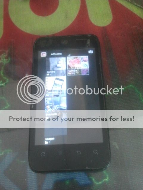

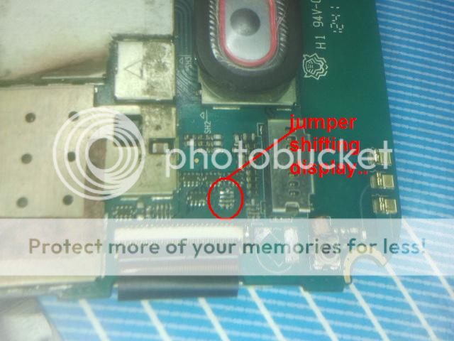

ito una ko jumper..
nag display pero shifting naman
ibig sabihin bawat galaw ng display bumabaliktad minsa nasa baba or taas ang display minsan nag dodouble...
kapa ulit at ito nakita ko..

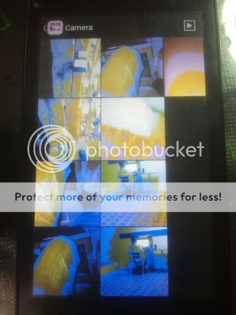

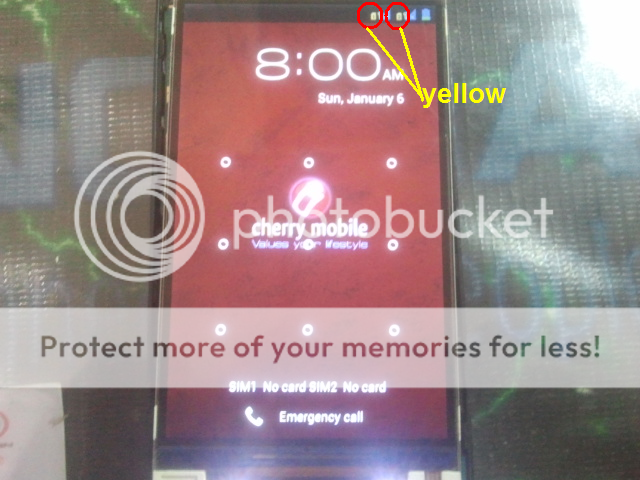

nag ok na pero may problema pa rin more ang display sa color YELLOW
pag open ko ng Gallery ito display ng images..

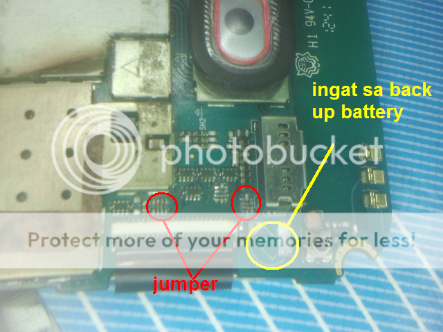

nahuli rin ang salarin..
ito na ang resulta ...
