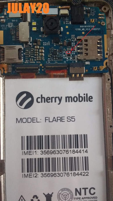

Flare S5 charging fake done
History:
sa b ni tumer nag Charg naman daw pero di daw tomataas 0% parin yung battery pag sa clepchargir nya daw e lagay komakarga naman daw :D ginawa ko tester mood di naman grounded o sorted kaya hinanan ko nalang at nakita ko namn ito ohh

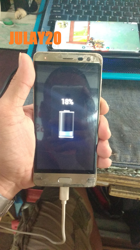

kinoha ko yung capacitor try ko lang namn tapos sabay saksak yung chagr tapos tinignan ko kong aakyat ba at ito na nga :D
matapos ang ilang minoto mola 0% nag kalaman na ng 18% hangang naging 50% at na batteryfull done pera na :D
