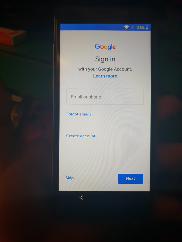

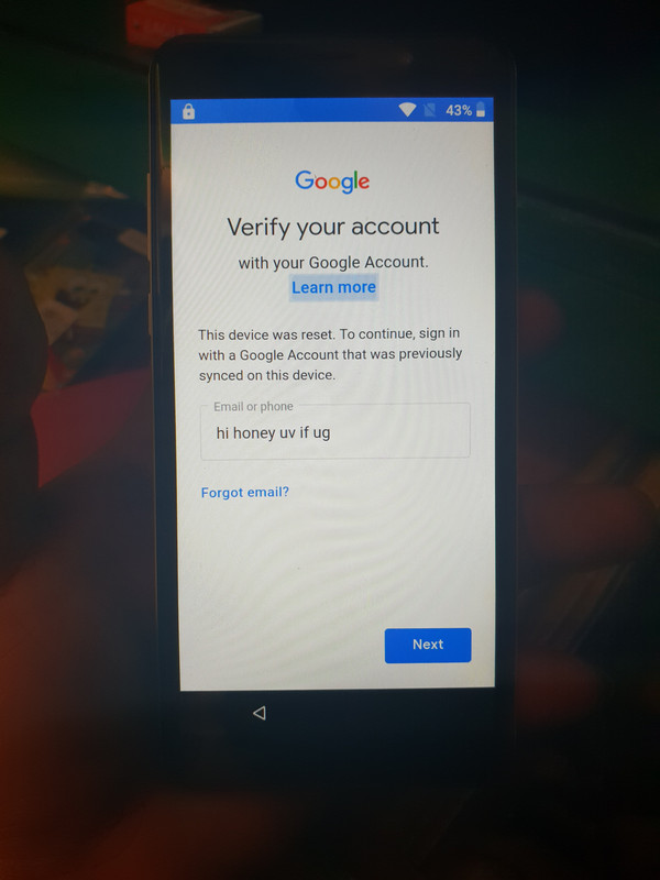

magandang gabi po mga ka ant,, may ishashare lang po ako flare s7 lite po kayang kaya po ni cm 2 ito,, procedure,,

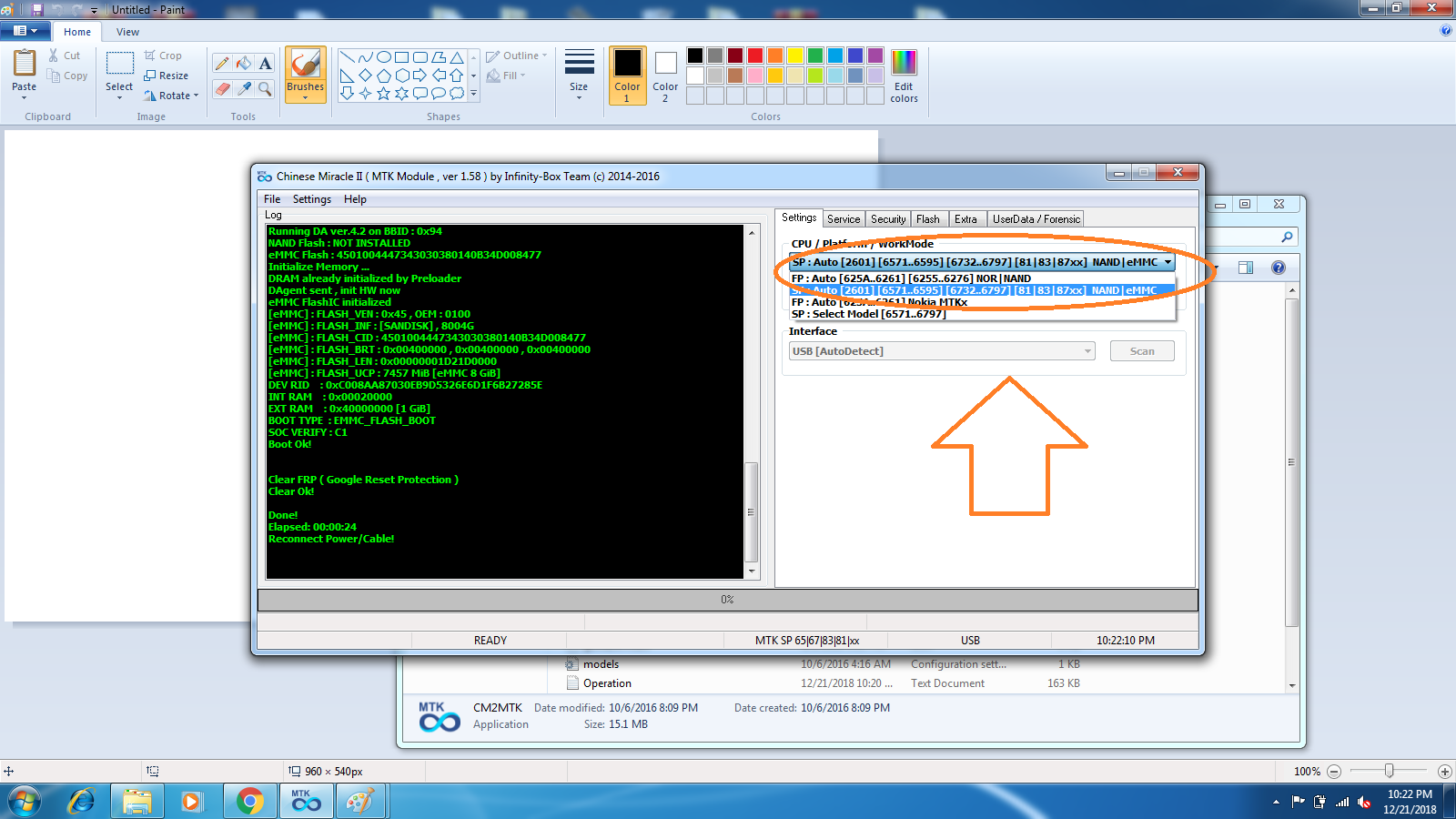

1- paki open si cm 2 mtk
2- paki change ang cpu/platform/work mode

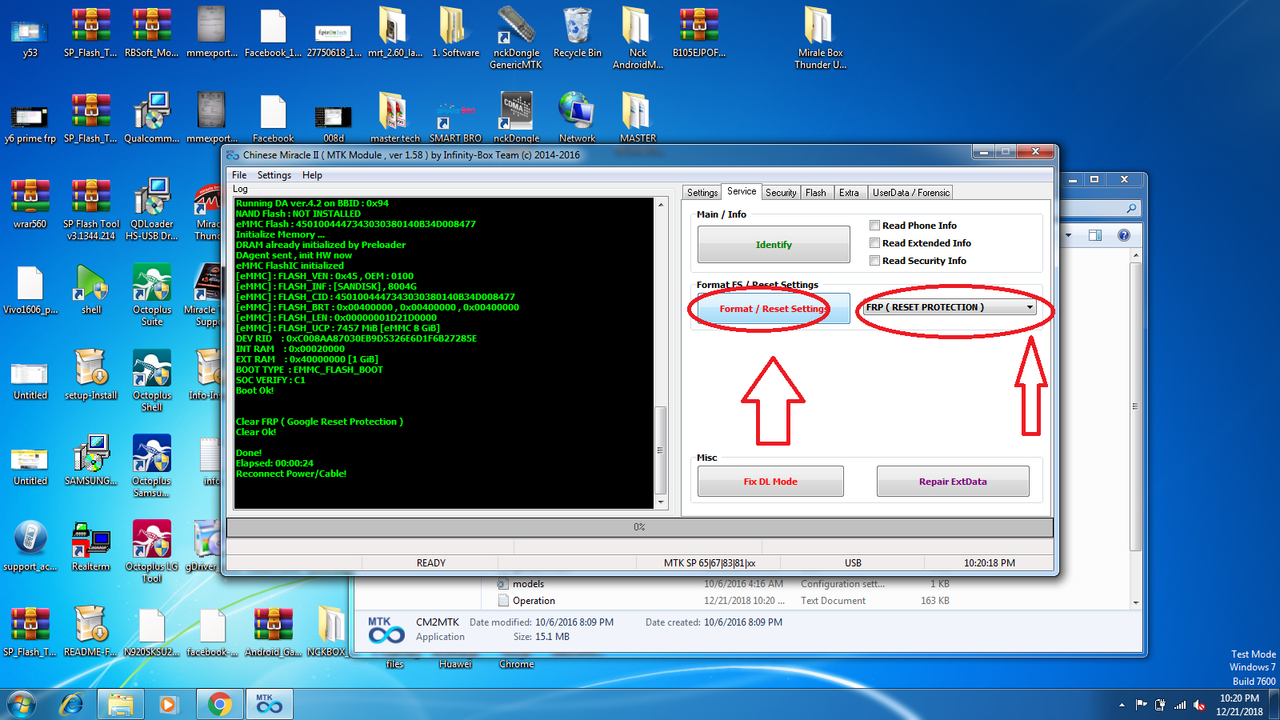

3 go to service
4- paki chose si frp (reset protection)
5- pa pindot lang si format/ reset settings
6- paki off ang fone then salpak ang usb connector sa fone (note wala kang pipindutin na volume up or down)
okay na po ang fone 24 sec.

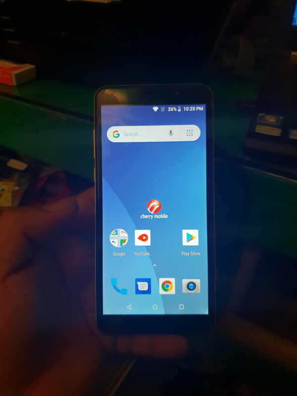

ito po ang finish product,,, salamat po ng marami
3 go to service
