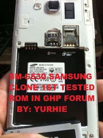

G530 Samsung clone vietnam first modified firmware w/ nv file
265
266
yurhie
Jun 12, 2014
361

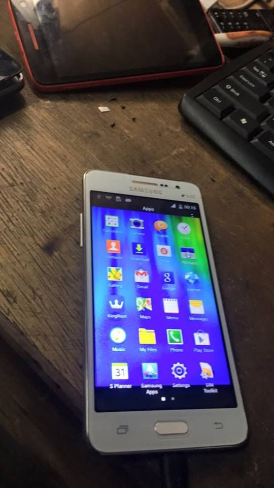

marahil maraMI ang nag hahanap nito at nasilip ko na wala naka perfect sa vietnam g530 clone
pasa po sakin kapwa teck dead .flash ko blard screen blue etc..
kaya need mangalikot sa flasher para mabou
ang ating inaasam na firmware ito na po back up ko pagtapos ko mabuhay ang unit
http://www.4shared.com/rar/0xSVKNuqce/G530_VIETNAM_TESTED_ROM__BY_YU.html
password: yurhieghp
thanks button happie na ako
tested tlga yan .........pinahirapan na pareng yurie yan..............
hahaha dami na kasi nag hanap nito pre at puro dead kaya ayan kahit papano may nakapag feedback na
hahaha sana mag okey ang mga gawa nila salamats

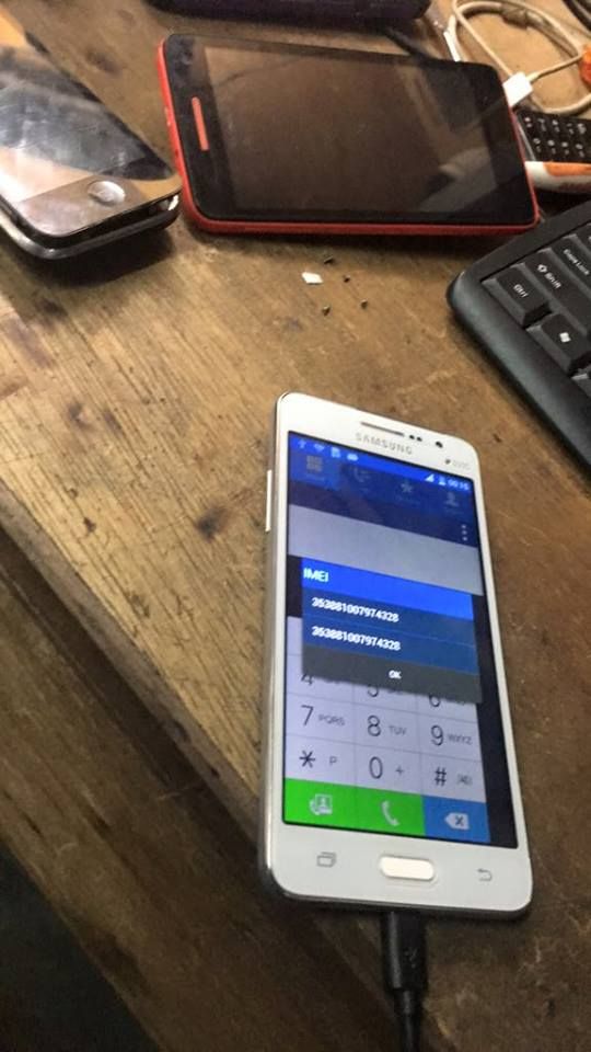

boss yung sakin dead padin. naiback up ko nmn yung scatter pero kahit yung back up ko ayaw na. apus po problem nia. d n kasi kinaya ng virus remover. dami n din kasi built in apps n d gumagana.kya flashing tlaga
bka pwde po pashare yung files n ginamit nio po. pasyu po.hindi po yung back up scatter. yung file po n pinang buhay nyo ng cp..neeed ko lang po tlga thanks

mga boss bagal po net pasencia na ayan po password salamat sa feedback at nag okey namn cp
sa hindi namn try po muna pakilaro ng backup ko nayan ,, mix firmware nio po salamat

ito gawin m boss download m yung file ng ts tapos kunin m yung system paste m dun sa buckup mo try m boss
ayawsa akin

tested firmware mo boss, thanks ng madami isa kang magiting na tech walang pahirapan sa pw. haha
