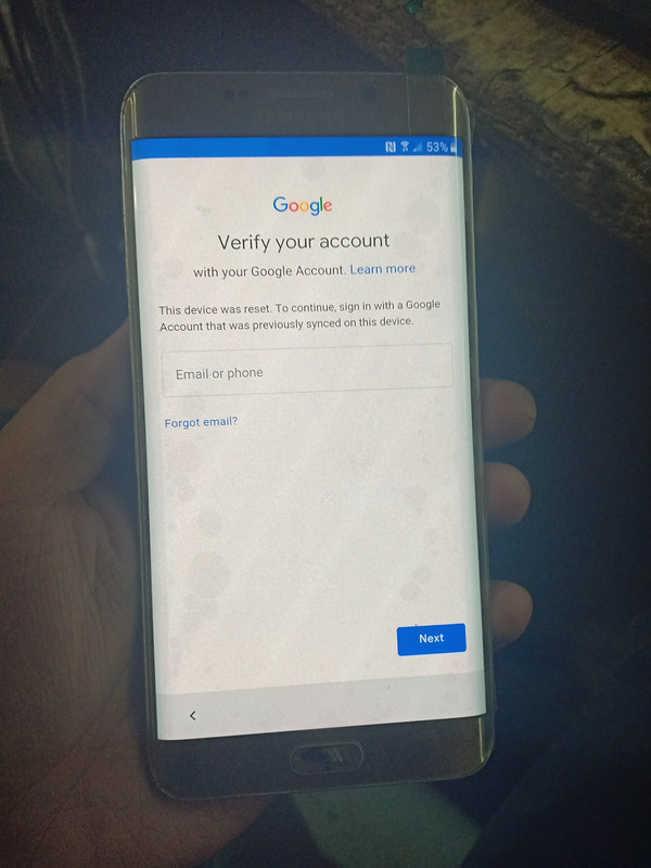

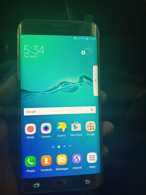

Magandang araw po mga katahanan. Nais ko lang i share itong tanggap ko na nireset daw ng may ari at nakalimutan daw ang password.
Action taken: tinry ko talkback pero bigo ako. Tinry ko din hushsms pero nabigo parin ako. Naisip ko tignan ang z3x kung kaya ba kahit di na gumamit ng combination at ayun sapul via download mode

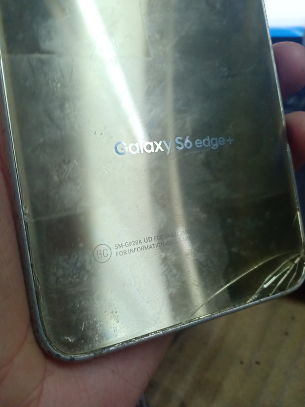

Unit: SM G928A (S6 Edge Plus)

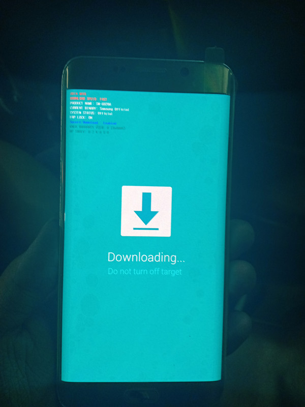

Okay first enter your phone into download mode.

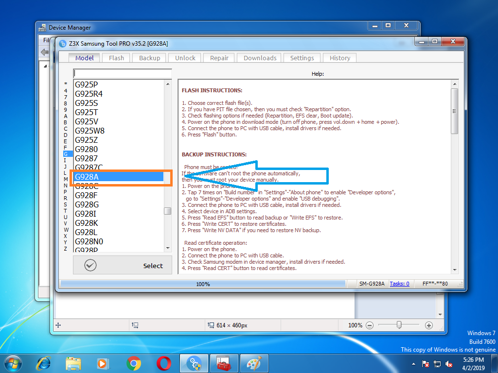

Next open Z3X Pro and click the exact model (G928A) and click 'Apply'.

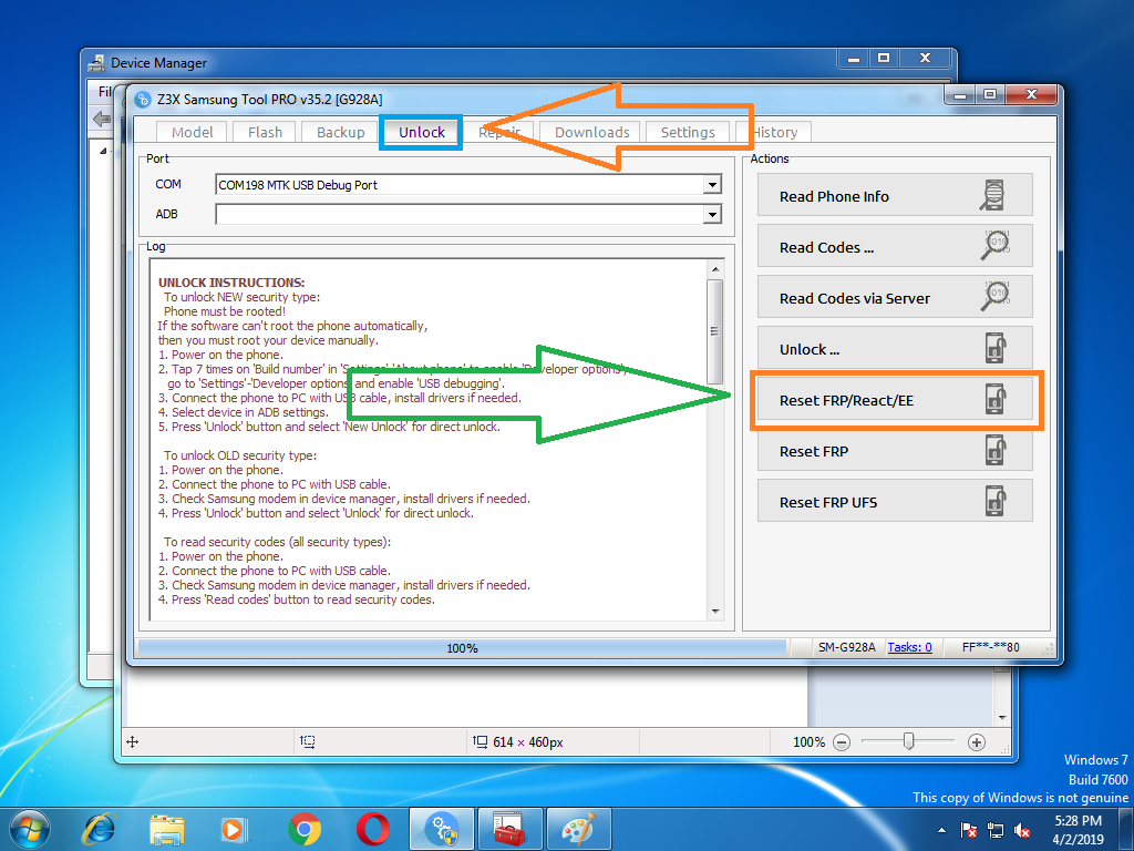

Next

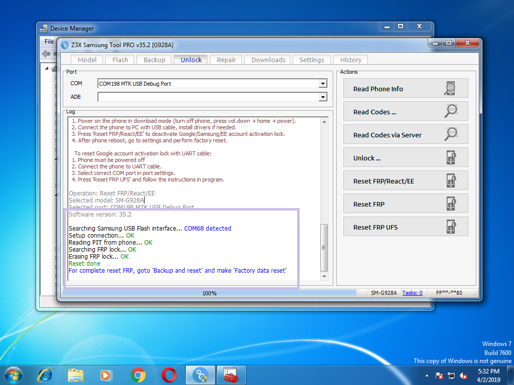

Click 'Unlock' and 'Reset FRP/React/EE' and wait.
Then alam na next. Reset Factory data niyo nlalang sa settings.
My result.
