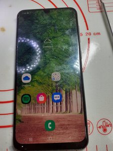

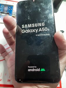

good day share ko lang to mga idol galaxy a50s stuck on logo .....
my tangap ako a50s kala ko battery lang reboot nun una bootloop tpos nun na charge kna
eh stuck na ayaw din mag fastboot ya ayaw ma wipe ... download ako ng pang flash .... pero ayaw nga mag recovery mode

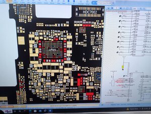

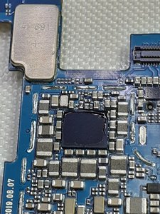

din ya ginawa ko baklas tpos ngiinet un pmic ... so binaklas ko un plate tpos dretso nko sa pmic inuga ko

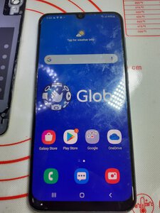

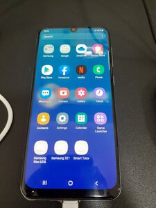

after nun nag boot na para sure wipe kna din agad yun swakkkkk done napo .....sana mka tulong mga lods god bless.....
