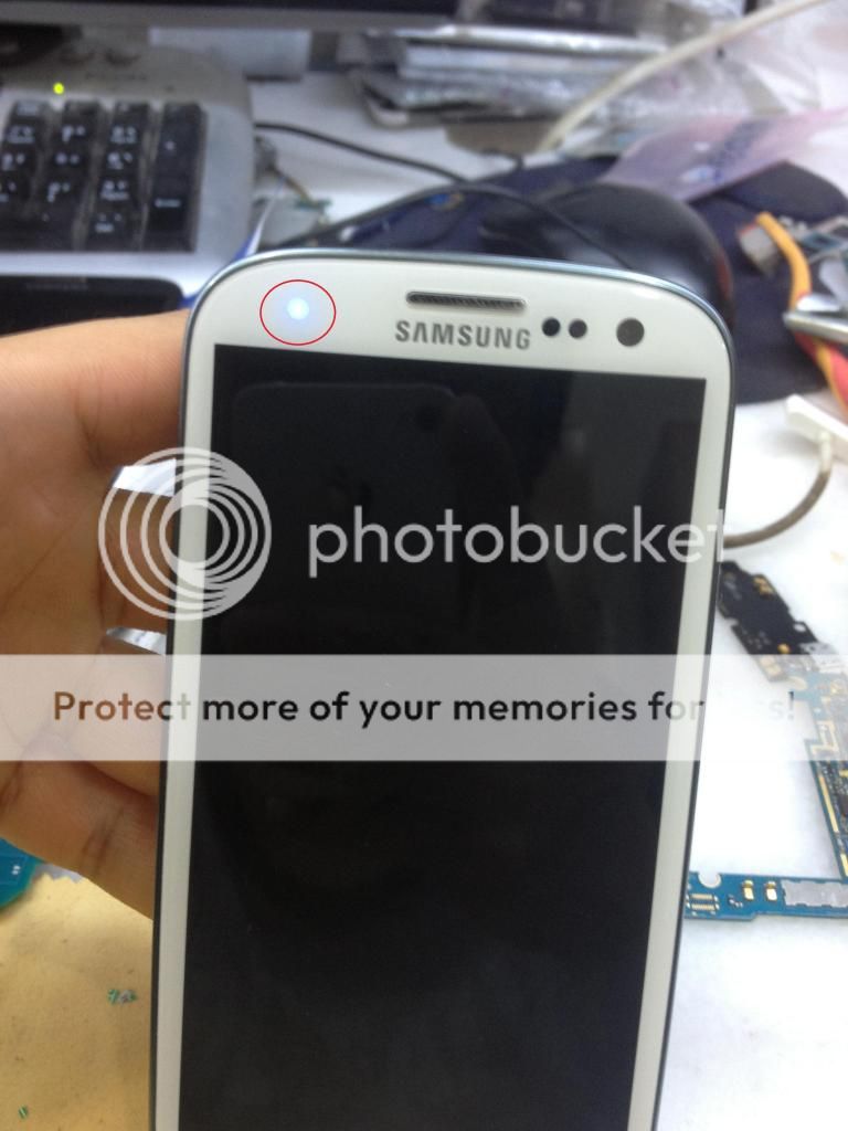

UNIT: I9300
PROBLEM: Black Screen
eto po yung unit
5x palit ng lcd, check ng lcd conector ganun pa din

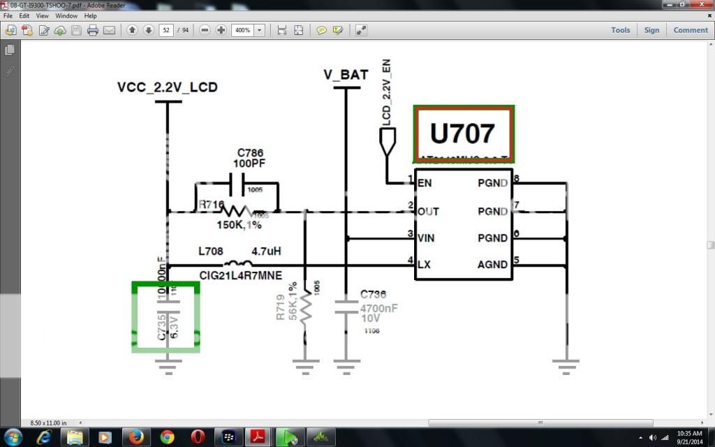

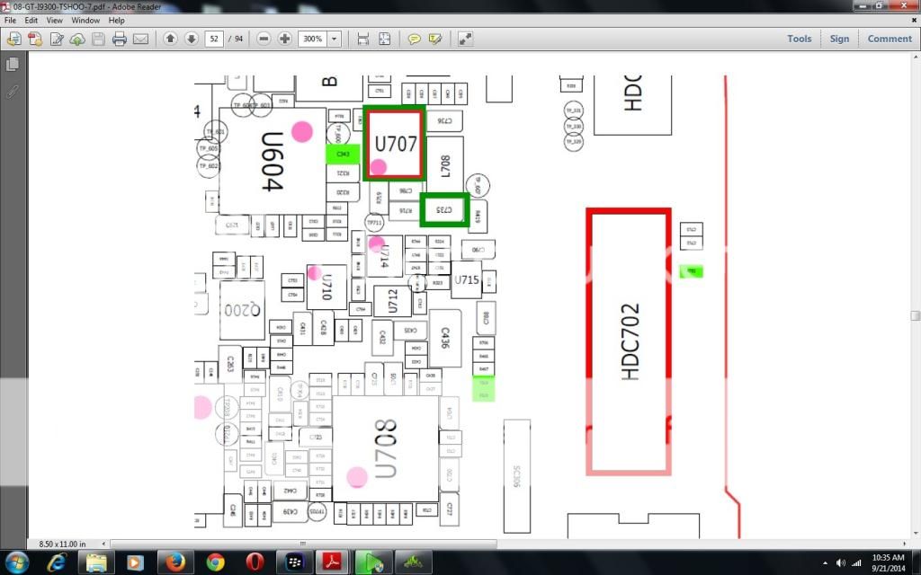

kaya check na sa schematic para magkaalaman na
eto po yung nakita ko

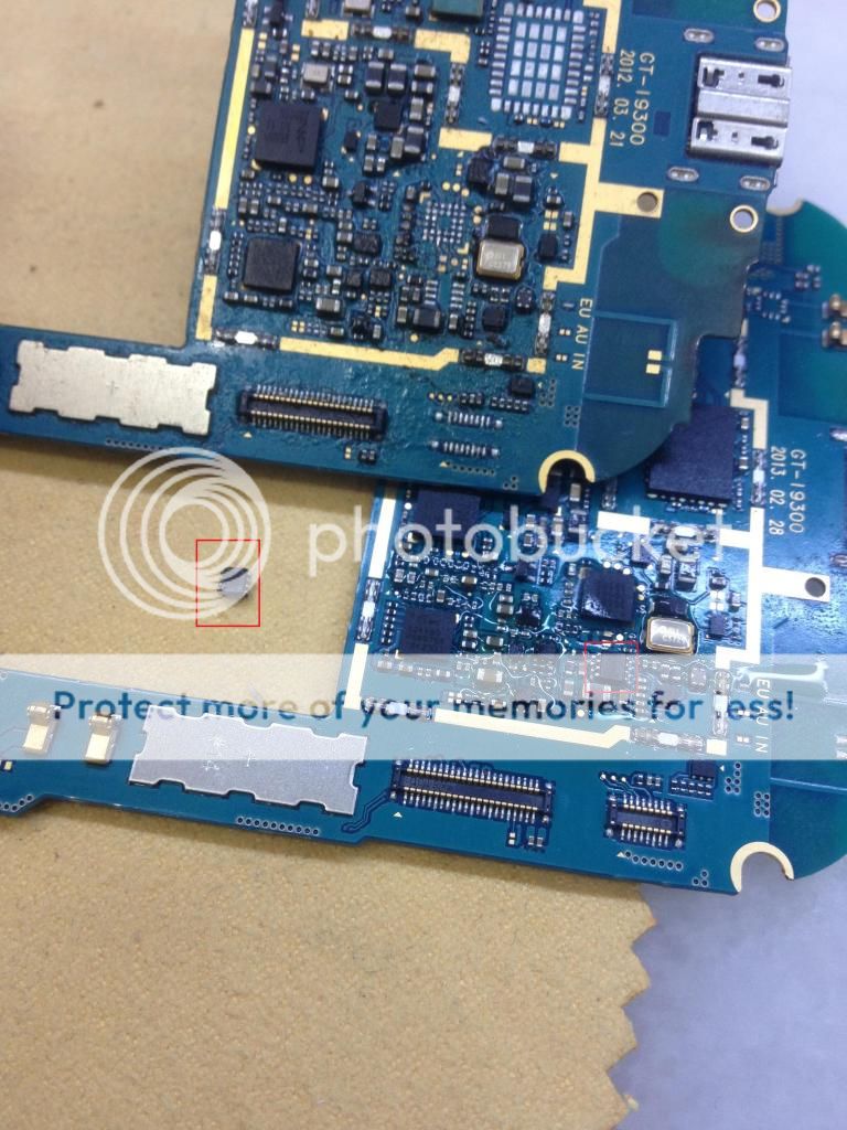

eto naman po yung pinalitan ko,
kumuha ako sa s3 din na board

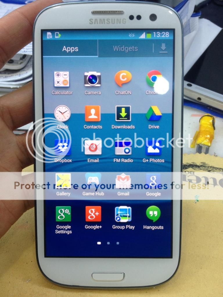

after mapalitan testing natin
DONE=D>=D>=D>=D>
