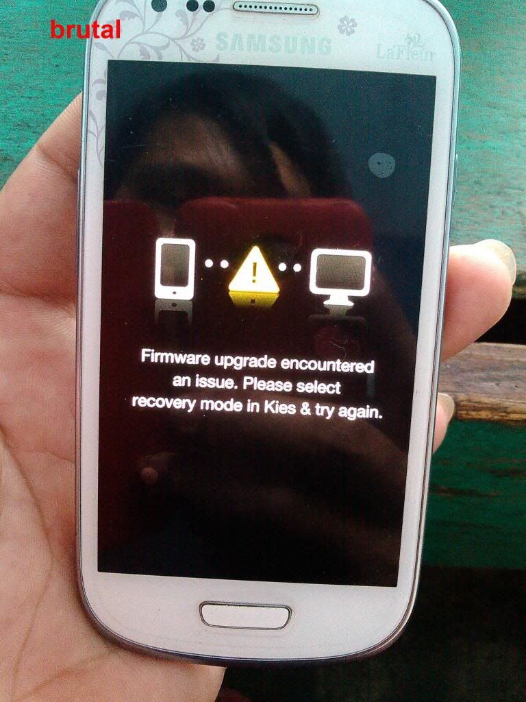

good day share ko lang itong gawa ko samsung GT-i8190 bootlogo and restart sabi ko ni tumer dalhin muna itong unit mo din e text kita if naka download na ako nang firmware kasi wala ako jejeje..
nang matapos ko download text agad si tumer ayon bumalik dala unit, aba anu nangyari sa unit ito na problem jejeje
di ko nalang tinatanung bakit nagkaganun naisip ko baka nag explore si tumer jejeje:lock

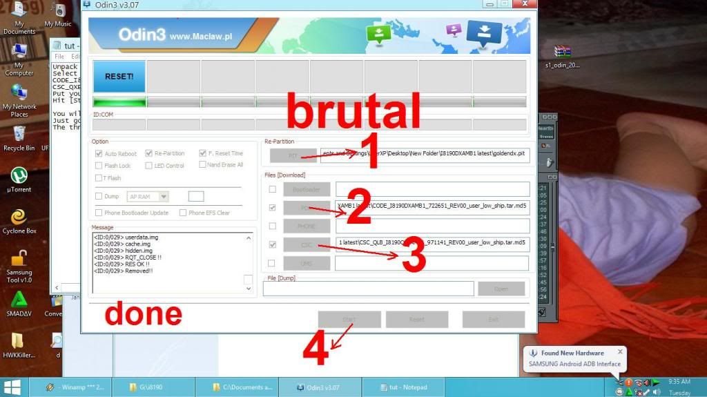

PROCEDURE​
Put your phone in download-mode and connect it to computer.
Hit [Start] when device is detected by Odin.
follow the screenshot..
logs.
flashing done..

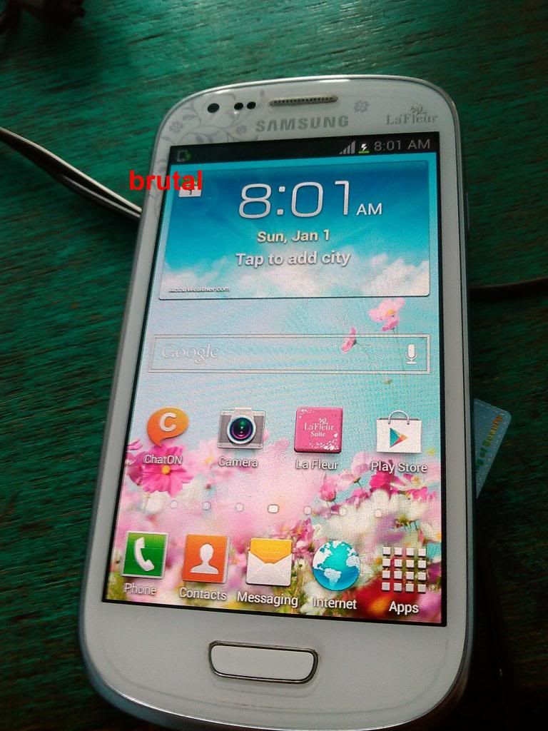

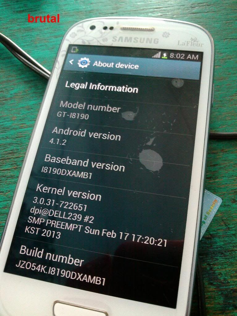

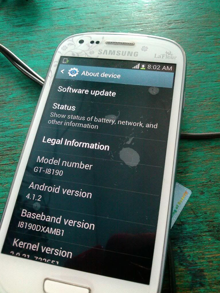

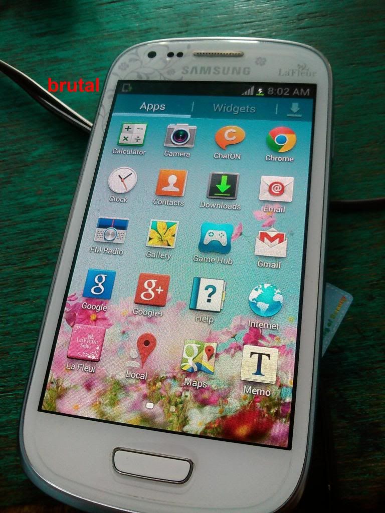

test.
