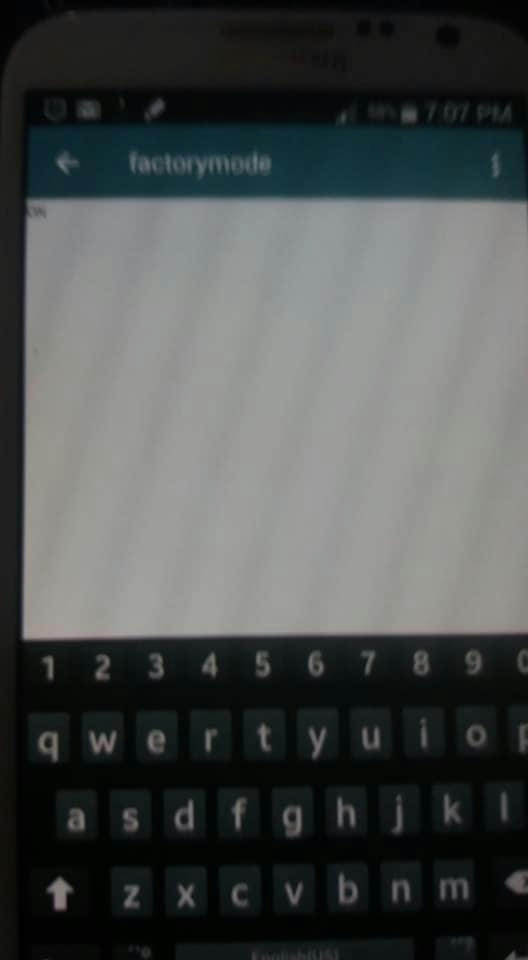

Screenshot:

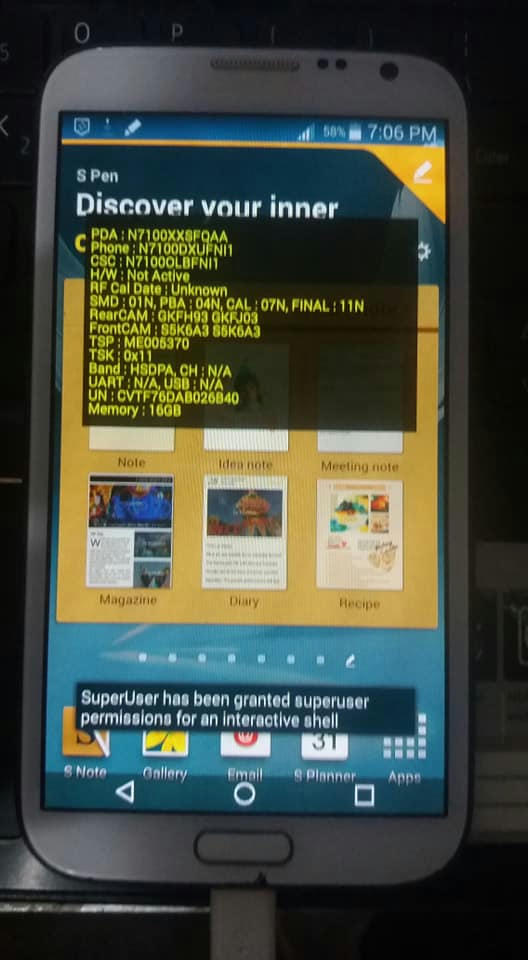

after flashing the phone ganito po sya factory mode on is Disable

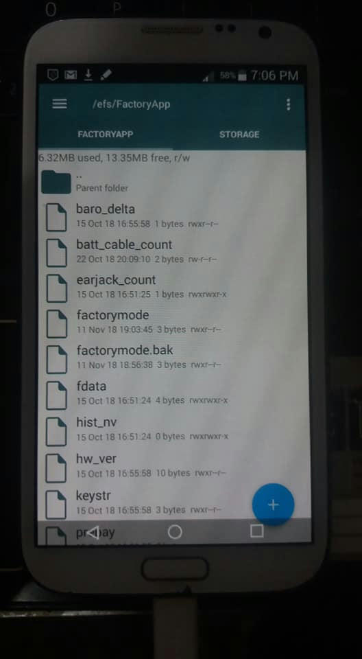

Kahit anung gawin paulit-ulit na flash ganun parin at mabuti meron ako nakita sa google kung paanu mbigyan ng solusyon at kaya ung ginamit ng apk files ay license para maka access po sa set up
at click mo factory mode

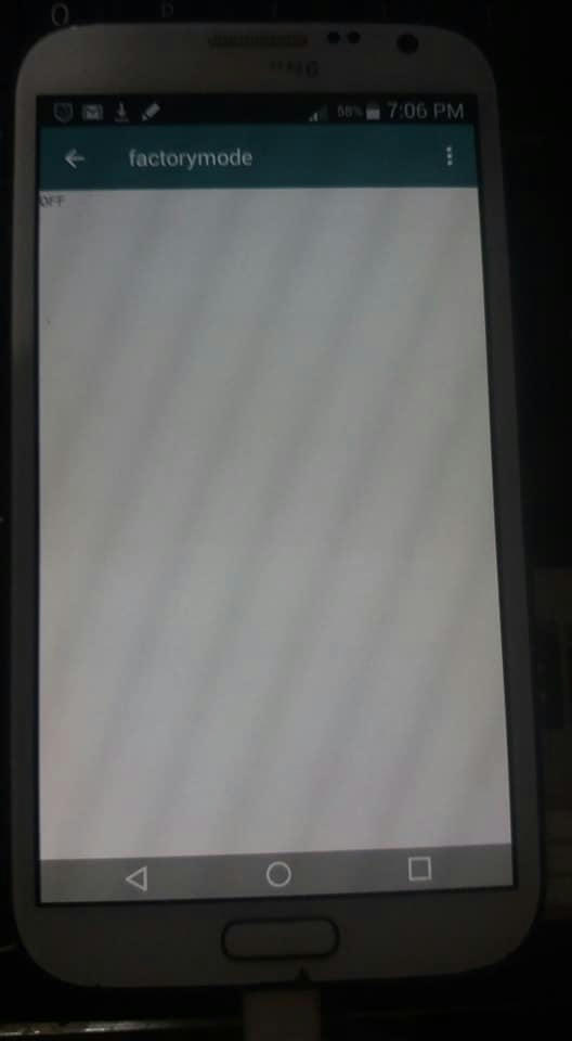

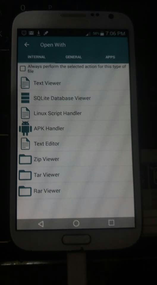

Click uli text editor
Long press the word OFF para lumabas ung keyboard at edit mo sa word na ON big letter po yan

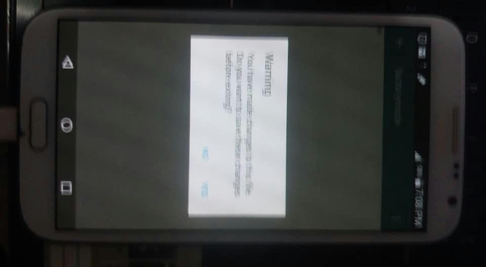

Tapos click mu ung back touchpad at pop up notification then click YES

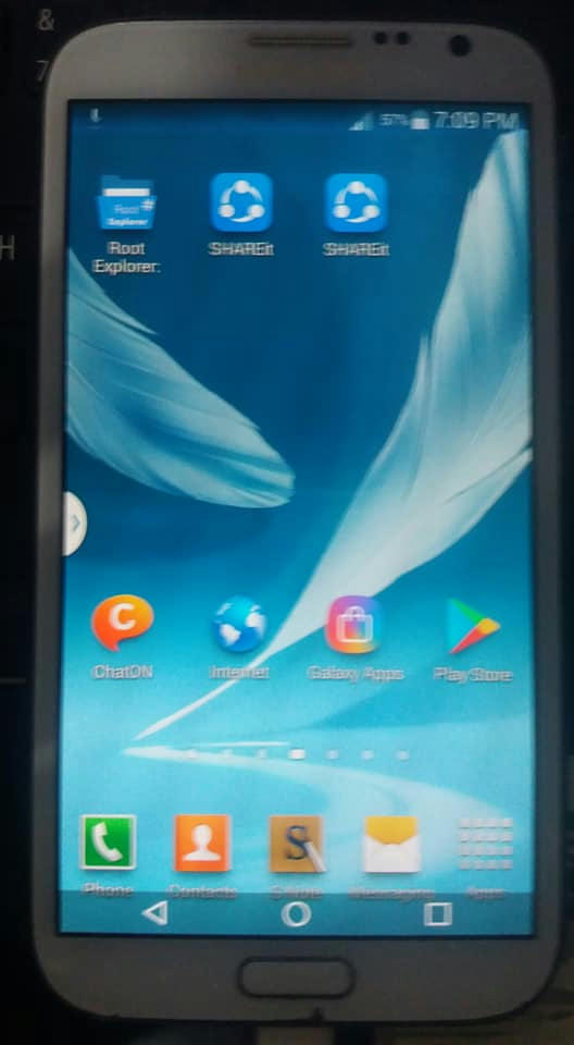

Then restart the Unit... Done
At yon wala ng sagabal sa Homescreen na nakita nyo sa unang image at pwede rn ito sa lahat ng samsung devices na meron ganun problema
Hope meron ako matulungan sa larangan ng GSMTech.. Mabuhay po ka Langgam and More Power
