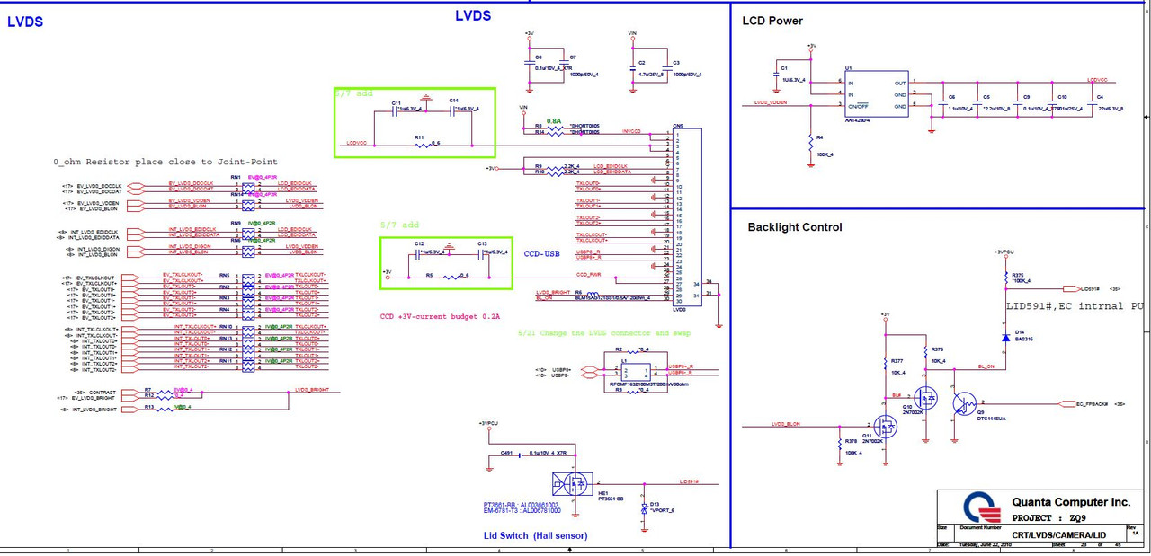

Hello Guys,
pahelp naman po kung paano ito solutionan.
ang problema po ng laptop ay walang display.
pero kapag nag extended monitor, connected sa VGA meron sya.
troubleshoot na ginawa ko na.
1. pinalitan ko ng ibang screen, ganun pa din
2. check voltages sa screen,
2.a) meron 19V sa power rail
2.b) walang 3.3V sa backlight at brigtness
3. check board na,
sa LCD power schematic, may 3.3V sa input ng U1, pero walang output.
paano ba maba bypass yung power ON para magkaron ng display sa screen.
NOTE:
1. nag try ako mag bridge sa 3.3V papunta sa output ng U1, pero wala pa din display.
2. nag bridge ako ng 3.3V papunta sa backlight, nagka roon ng ilaw, pero walang display. tapos nag init ng todo ang RAM, kaya nasira ang ram
please help naman po kung ano pa pwede ibang gawin.
link ng schematic = h t t p ://kythuatphancung.vn/download/acer-aspire-4738g-quanta-zq9-laptop-schematics.html

hindi ako sure boss kung magagawang e bypass ang ON ng U1... kung ma bypass man, baka maka apekto sa ibang function na may kaugnayan sa ON/OFF pin ng U1. kung hindi ako nagkakamali yung HAL Switch konektado sa switch na yan.
HAL Switch yung maliit na magnetic sensor para kung naka close ang screen, automatic off ang lcd.
try ko maghanap ng datasheet niyan bukas para malaman natin ano ang characteristics ng U1.

nakita ko na boss ang problem.
sira ang GPU ( yung Radeon 5400) kaya ayaw magbigay ng signal papunta sa screen.
napansin ko lang nung naka kabit yung external monitor, nag bo box ang screen.
nag try ako mag reflow sa GPU, ayun nagka signal na sa main screen.
pero after ilang minutes dead na ulit.
possible solution na is palitan na ng gpu.
pero wala akong reballer kit.
balik na ulit sa customer hehehe
